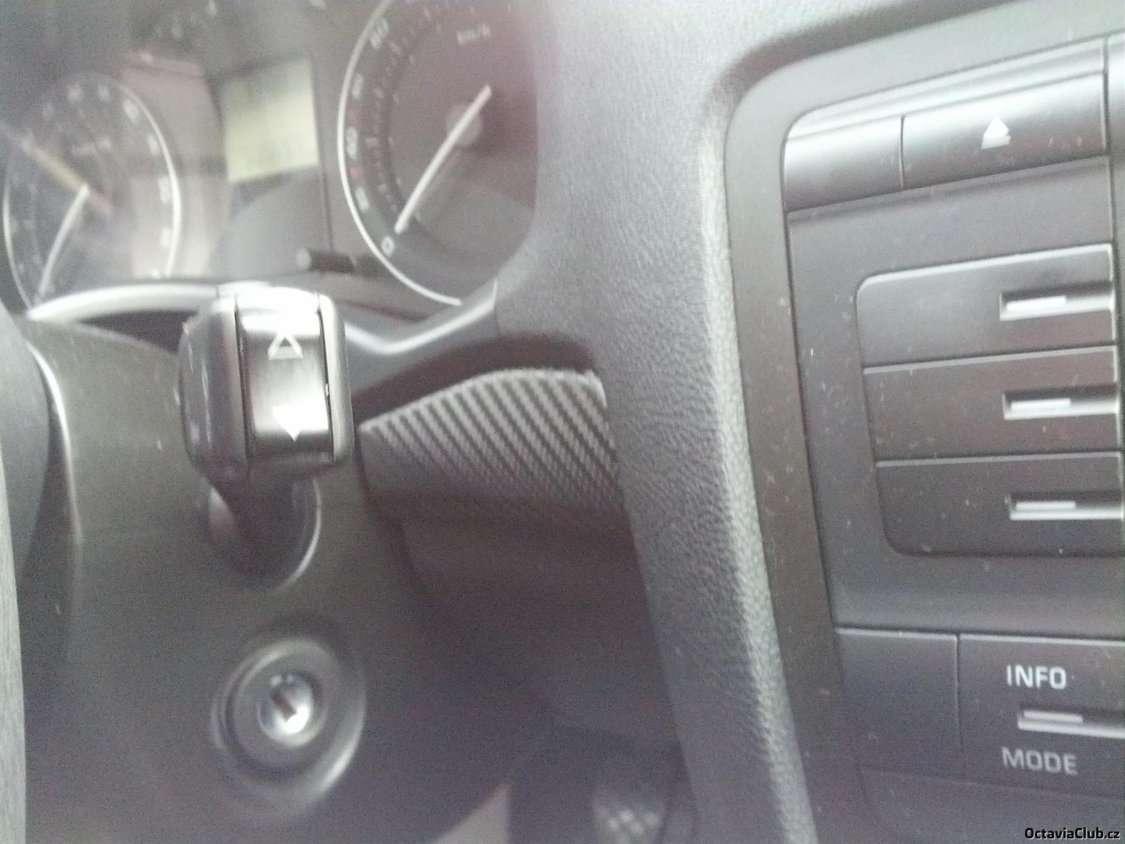

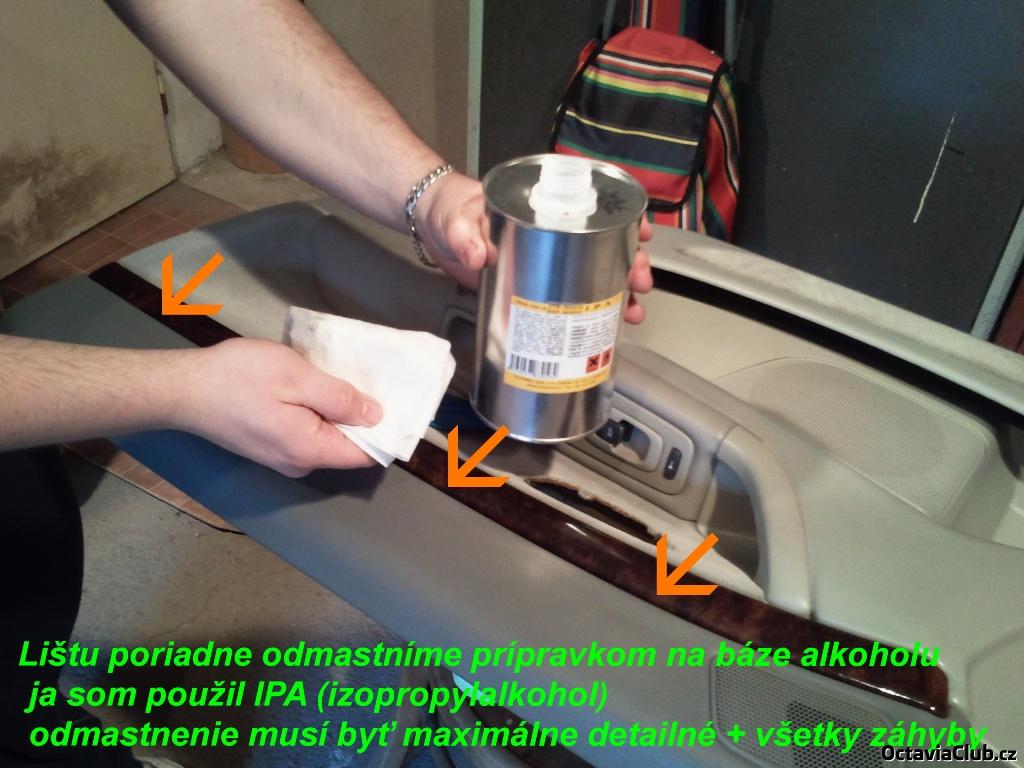

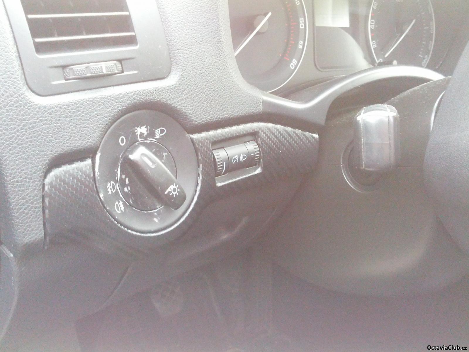

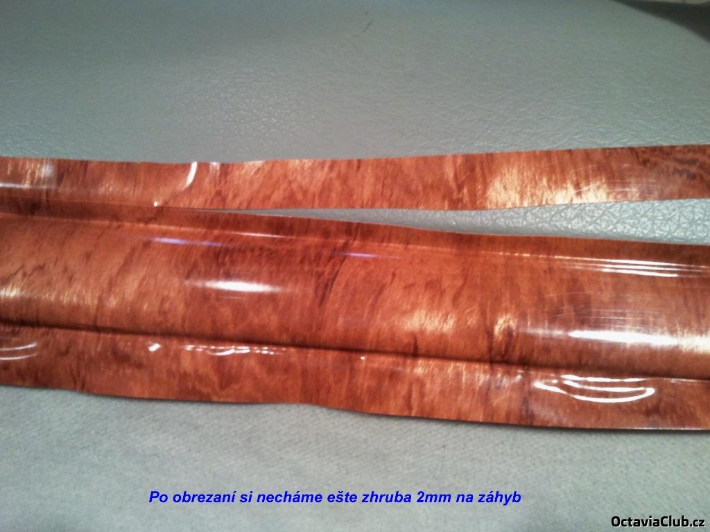

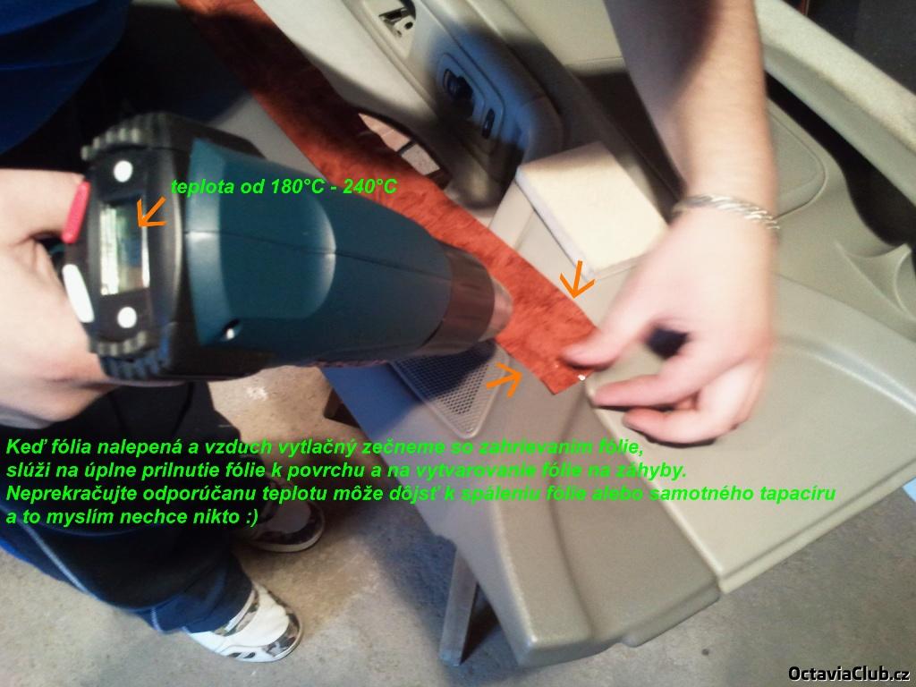

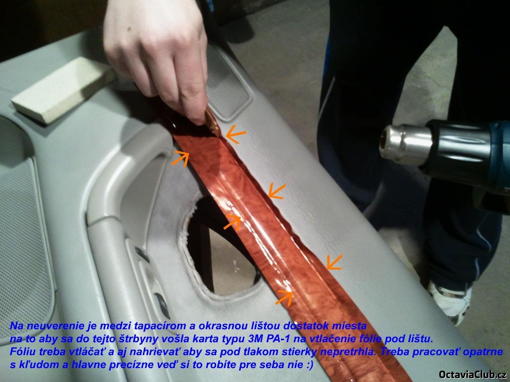

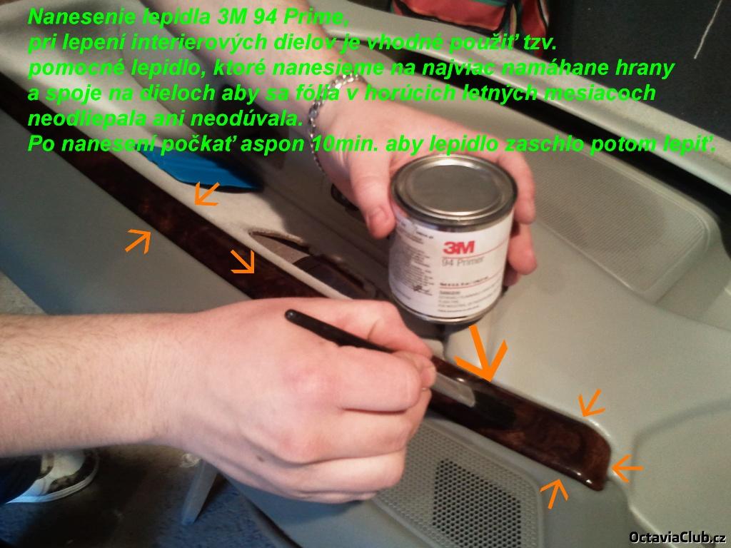

Zdravím vás hosi no tak zverejnujem slúbenu fotodokumntáciu ako nalepiť lišty na tapacíroch bez zhadzovania odvrtávania a dalsieho nezmyselného odmontovovania atd. :D
dekor bol robený na Volve S80 na prianie imitácia dverva 3M leštený mahagón
lišty su robené uplne rovnako cize nezálezi na akom aute su spôsob aplikácie je uplne rovnaky okrem BMW kde sa dá dekoc bez námahjy vybrat a olepit tak :)
tak si to prestudujte inspirujte sa skusajte a uzivajte si postupne budem pridávat dalsie veci co budem povazovat za zaujímave alebo na dotaz cize ak bude mat niekto záujem nieco olepit a nebude si vediet dat rady napiste mi urobim dokument a zverejnim :)

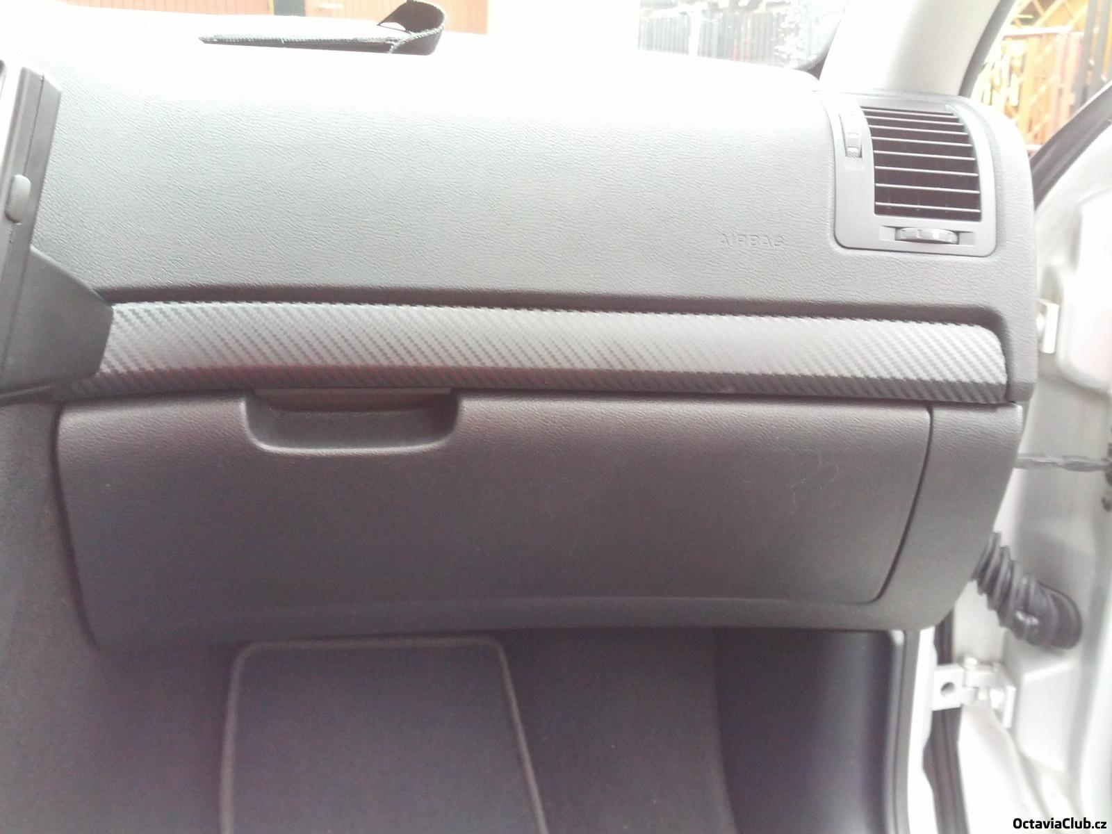

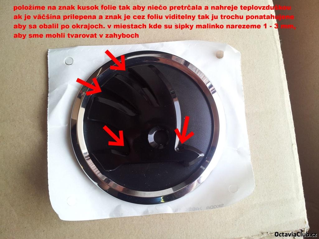

Ahojte chalani tak nasiel som si trosku casu a urobil na zelanie jednu prezentacku dostal som otazku ze ci je mozne olepit do folie ciernej lesklej novy znak skoda. Vela netrebalo zasiel som do skodovky kupil som si jeden znak rozobral ho a pustil sa do prace. :D nieje to uplne 100% vzhladom k malo casu ale predsa sa to da a niekomu to mozno pomoze. :palec:

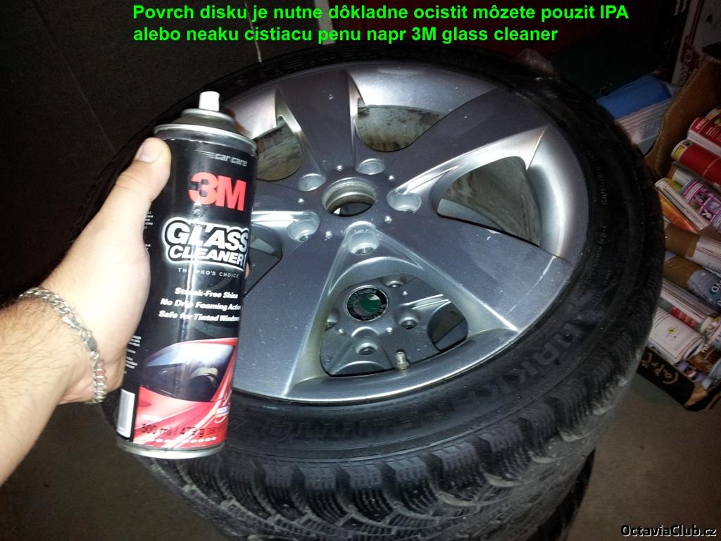

Po dlhsej dobe zas pridam nieco do sudka je to na sposob upravy Vittovho brachu chtejova ale ako inac pouzitim folie trosku viac prplave ale zarucene lacnejsie pre tych setrnejsich samozrejme kto sa nechce s tym hrajkat tak kupi sprej a jednosucho striekne kto ma trpezlivost a dobre nervy tak siahne po nicom takomto ide o disky pegasus a cast z nich prelepna do ciernej matnej mozno pouzit vsetky farby podla vzorkovnika jak je libo :D viac napovie a pomoze dufam prilozena fotodokumentacia
