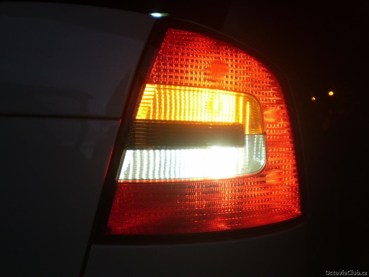

Keďže som mal minulý týždeň čas,tak som navoskoval auto,ale na druhý deň,teda vlastne už v ten deň v noci už bolo hneď špinavé...Včera mi konečne prišli ledky do cúvacích svetiel a dnes aj ovládače na kúrenie :) . Ledky v spatečkách svietia neskutočne,že som ich ja už neobjednal dávno... Na fotkách to nie je vôbec poznať,treba to vidieť naživo. Konečne som aj vytiahol mŕtve muchy z PZ svetla + sa tam začali už aj množiť pavúky :lol: .Toto už boli asi posledné úpravy v tomto roku,keďže musím šetriť na naftu :rolleyes: .

Dával som tam presne tieto:
http://www.ebay.com/itm/2pcs-x-50w-Built-in-Chip-1156-BA15S-CREE-LED-Car-Light-Hi-Power-White-/221407972988?pt=Motors_Car_Truck_Parts_Accessories&hash=item338cf18e7c&vxp=mtr
Tomáš,ak by si chcel,tak môžme jednu prehodiť na skúšku do combi,pretože ma celkom zaujíma ako to bude svietiť u teba,keďže ty máš iný tvar pre cúvacie svetlá a miesto,kde je šošovka by práve malo svietiť tam,kde má combi "prepážku" ktorá rozdeľuje svetlo do 2 priestorov...
Fuha, dost drahe. Ja mam v merku tieto: http://www.aliexpress.com/item/Super-Bright-12V-30W-1156-P21W-BA15S-Car-LED-Lamp-Cree-LED-Chip-From-US/1720485380.html a smerovky tieto: http://www.aliexpress.com/item/Best-selling-12V-30W-PY21W-BAU15S-Car-LED-Bulb-Cree-LED-Chip-From-US/1720479672.html
Hlavne 30W uplne stacia, no skoda, ze su len canbus :(
Ked pridem nahodou do PN, tak neviem ci sa zdrzim az do tmy...este mam nejake plany <_<
Tak ja keď som ich už objednával,tak bolo jedno či už 30 alebo 50W,keďže rozdiel medzi nimi vychádzal približne na nejaké 4€,tak som sa buchol po vačku a urobil si radosť :D . Tak som už radšej zobral tie 50W,veď ledky do cúvacích svetiel nekupujem ledky tak často :ph34r: . Ale je na každom,ako si vyberie.
Inak ten prvý link,ktorý som dal bolo len na upresnenie,aký typ som kúpil :) . Nie som blázon,aby som dal za ne 30€. Cena tých,ktoré som kúpil ja bola do 20€.

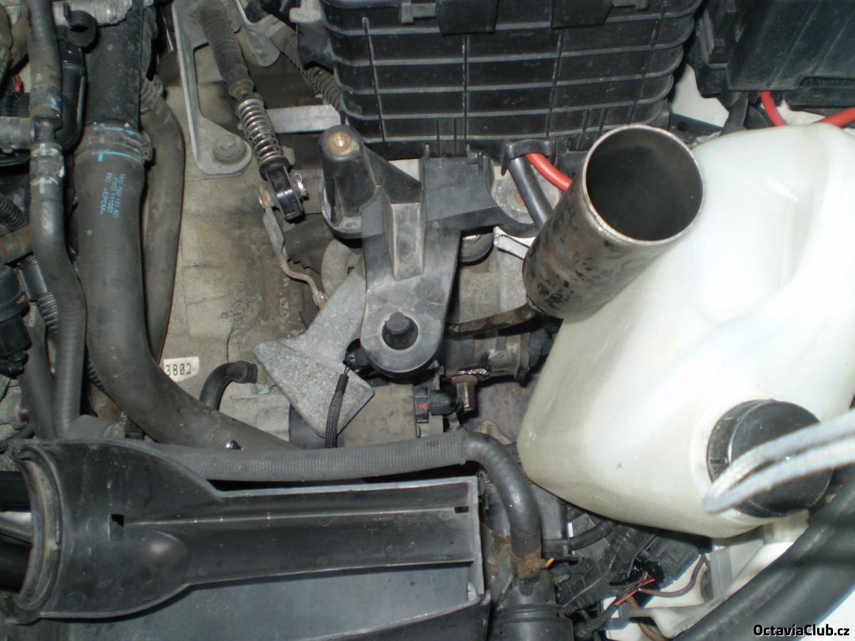

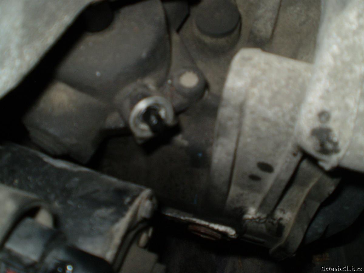

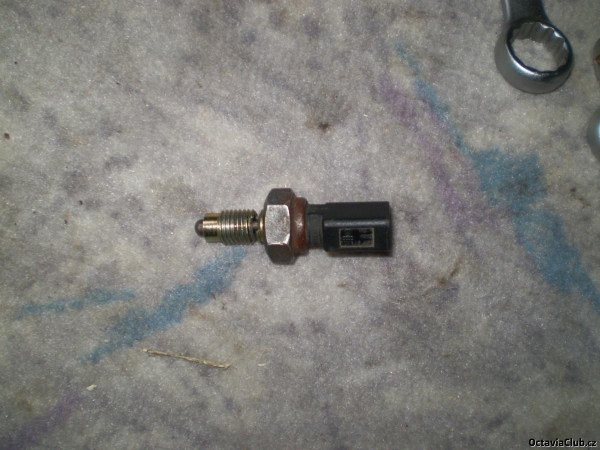

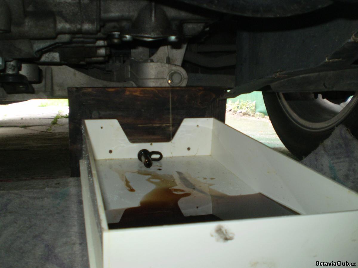

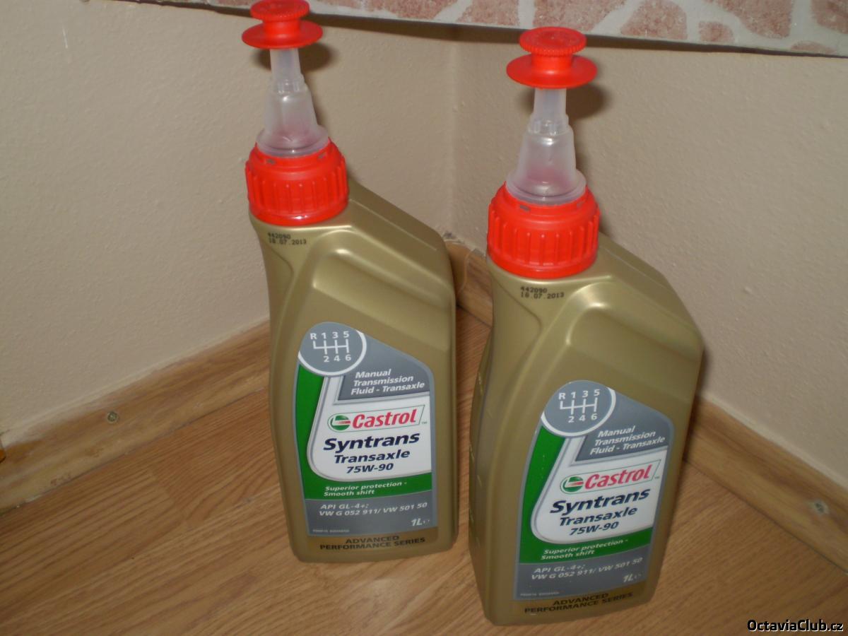

Keďže už má auto za sebou celkom peknú porciu kilometrov,tak prišiel konečne rad aj na prevodový olej. Pri jeho včerajšej výmene sa mi tak neskutočne darilo... Najprv mi nešiel povoliť kontrolný otvor na dolievanie oleja,až sa mi nakoniec podarilo nájsť v garáži nástavec na to. Potom,ako som ho konečne povolil som začal nalievať olej a samozrejme už pri konci prvej fľašky začal olej vytekať :ph34r: . Auto sa mi zdvíhať na jednu strane nechcelo,tak ako mi to doporučoval Marek a tak som povolil snímač spátečky a začal to nalievať tadiaľ :lol: . No to bola teda radosť to tam nalievať - nalievanie ďalšej fľaše mi cez ten otvor trvalo asi 30 minút... A ešte klinec programu,ako som dával späť snímač,tak samozrejme že som ho moc dotiahol a polovica z neho mi zostala v ruke a a polovica zaseknutá v prevodovke :wacko: . Takže najprv ísť za susedom,či mi s tým nevie pomôcť a našťastie sa mu to podarilo vytiahnuť. Už mi len zostávalo zohnať niekde v nedeľu spínač,čo sa mi našťastie podarilo v "dedinskom" servise :rolleyes: . Takže takto pekne som strávil nedeľné poobedie...
Celkovo som z prevodovky dostal 1liter oleja a narval som tam presne 2 litre. Po výmene je oveľa ľahšie radenie najmä 5°.
