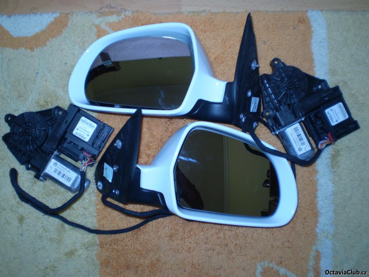

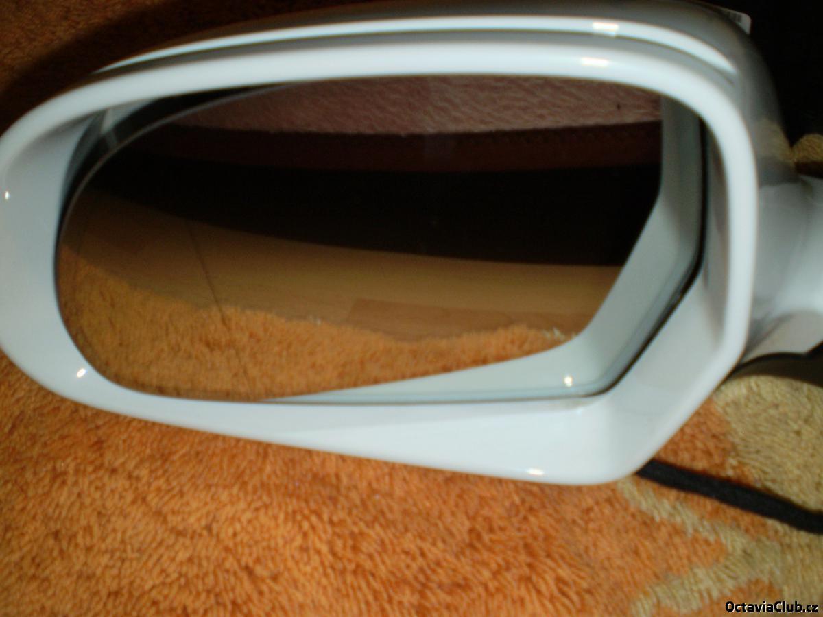

Áno,obe sú s pamäťou. Do šoférovho ide 15 káblov a do spolujazdcovho 13 :palec: . Išlo mi hlavne o to,aby sa zrkadlo pri zaradení spiatočky sklopilo,takže sa ich asi nebudem chcieť zbaviť,ak sa mi to zapáči :wub: . Ešte ovládač zrkadiel a konečne mám so zrkadlami hádam pokoj.
FL nebude,aj keď možno raz... :D

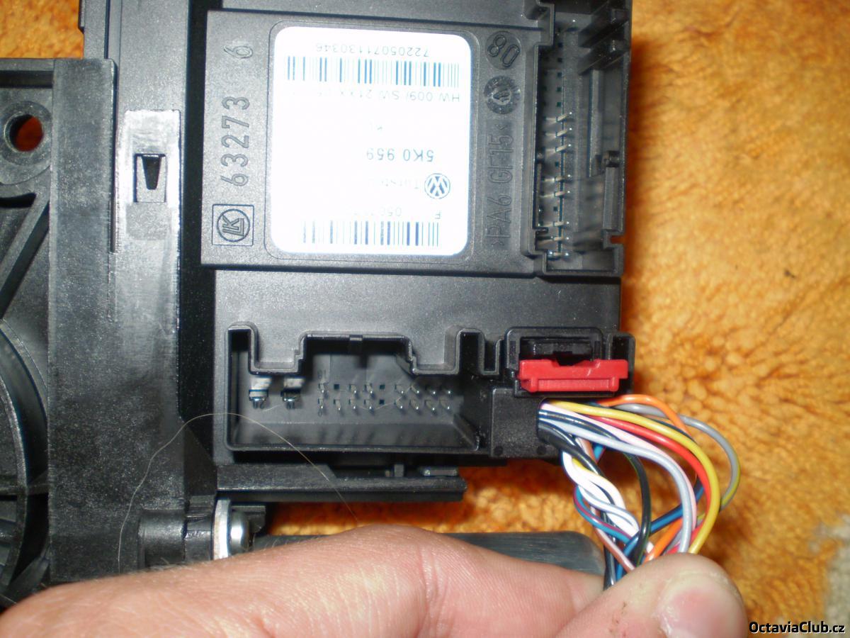

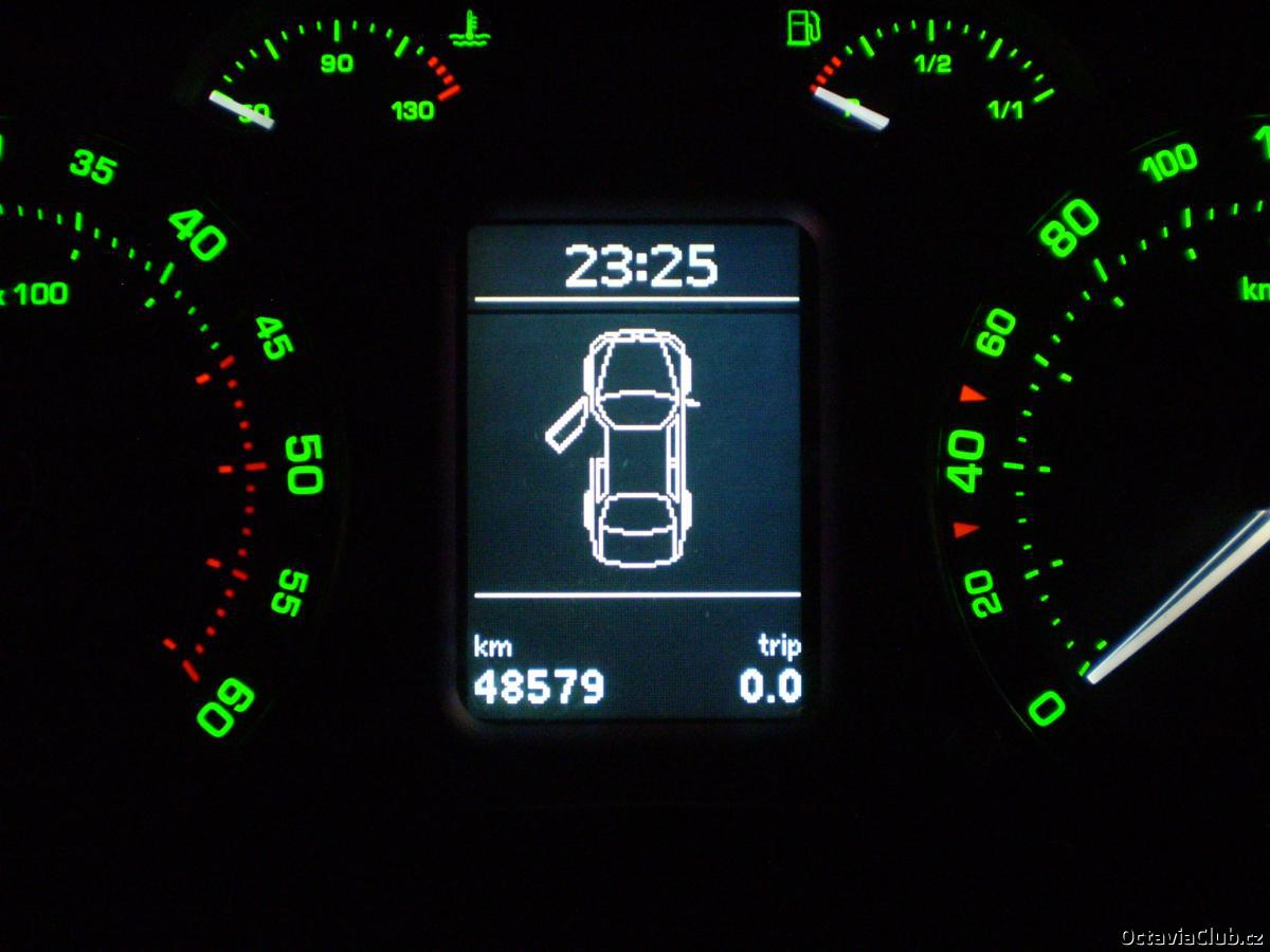

Dnes som konečne vymenil šoférovu dvernú jednotku+zrkadlo a nechápal som,že sa zrkadlá hneď sklopili,keď som zatváral okná DO. Takú náladu mi to hneď urobilo :D . Len mám trocha problém a neviem v čom som urobil chybu - nedá sa zamknúť ovládanie zadných okien...Som zvedavý,kde som urobil chybu,pretože kabeláž som niekoľkokrát kontroloval a žiadnu chybu pri prepinovávaní som podľa všetkého neurobil. Ešte sa bude musieť nakódovať sklápanie zrkadla pri spátečke a prekódovať sklápanie tak,aby sa zrkadlá odklopili až pri zapnutí kľúčika do druhej polohy...
