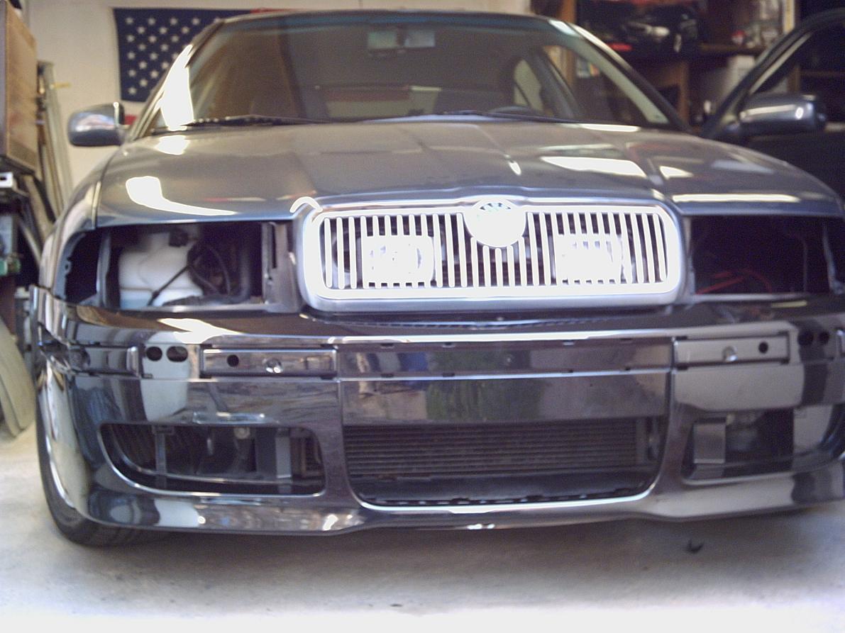

R.2007-přestavba na facelift RS-nárazníky,maska,světla+blikače,kola 16 Spider,RS křídlo,RS pedály,zad.kotoučová náprava.

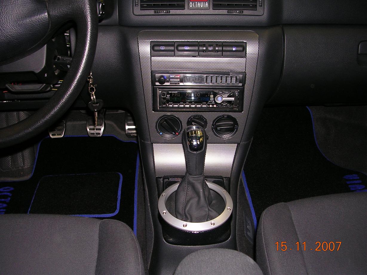

- 2007-komplet černý interier-sedačky,loketka,tapecy,plasty,pirelky,černý strop,kožená řadička,lampička superb.
-2007-face lišty dveří+kliky do laku, popelník,rámeček rádia,vypínač světel,strop.lampička v barvě vozu.

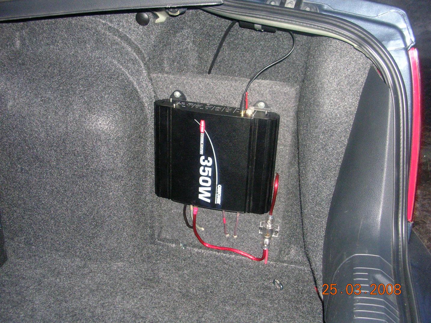

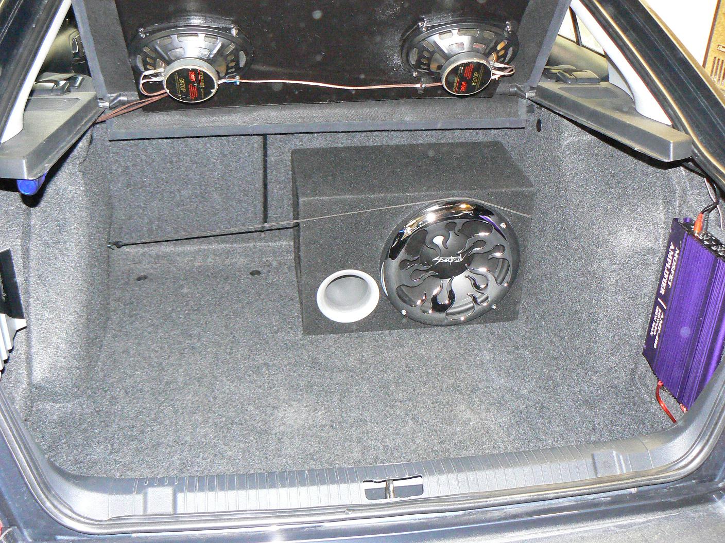

R.2008-hudba-subwoofer Spectron+zes.Carpower,plato ovály Pyramid+zes.Spectron,CD Kenwood+equalizer Sencor.

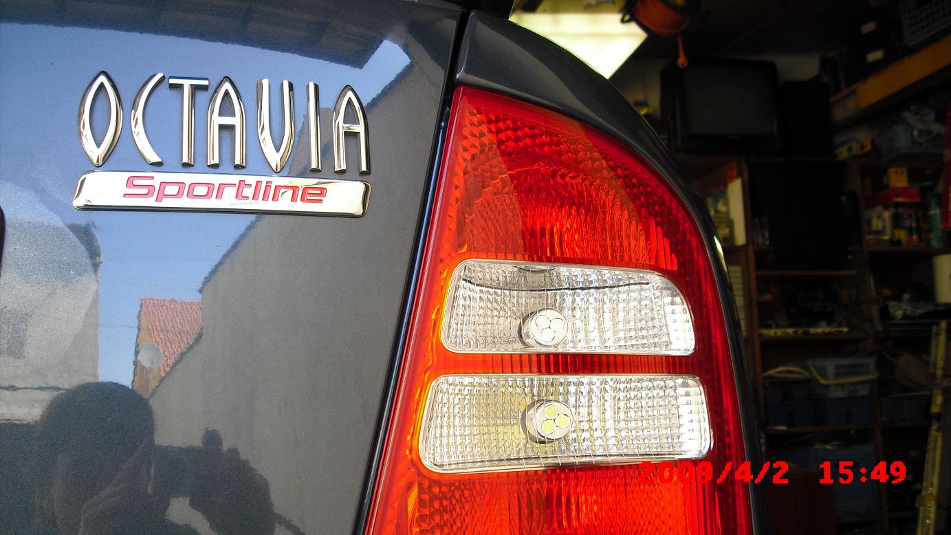

- 2008-modro-červené podsvícení+led v couvačkách a zad.blikačích.

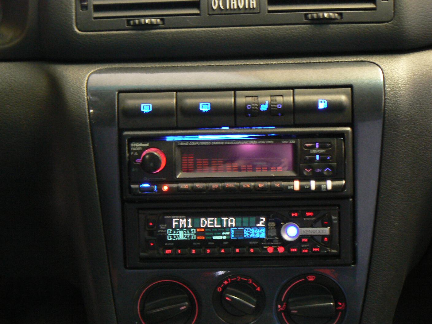

R.2009-nové radio Sencor SCD 9304GPS s DVD, navi,Bluetooth Handsfree pro mobilní telefon, TMC přijímač dopravních informací,
Předinstalované mapy Teleatlas pro 38 evropských států včetně ČR, SR,# Hlasová navigace
# Přehrává DivX/XviD/DVD/C­D/MP3
# Dotykový LCD displej o úhlopříčce 9 cm
# Podpora českých titulků v DivX
# USB port + SD/MMC slot na paměťovou kartu
# Dálkové ovládání
# Duální zvukový systém – umožňuje nezávisle přehrávat DVD a poslouchat rádio.
+digit.equalizer Gelhart.
R.2012-ovály Pyramid kaput,nasazeny nové ovaly Hifonics ZXI 693.

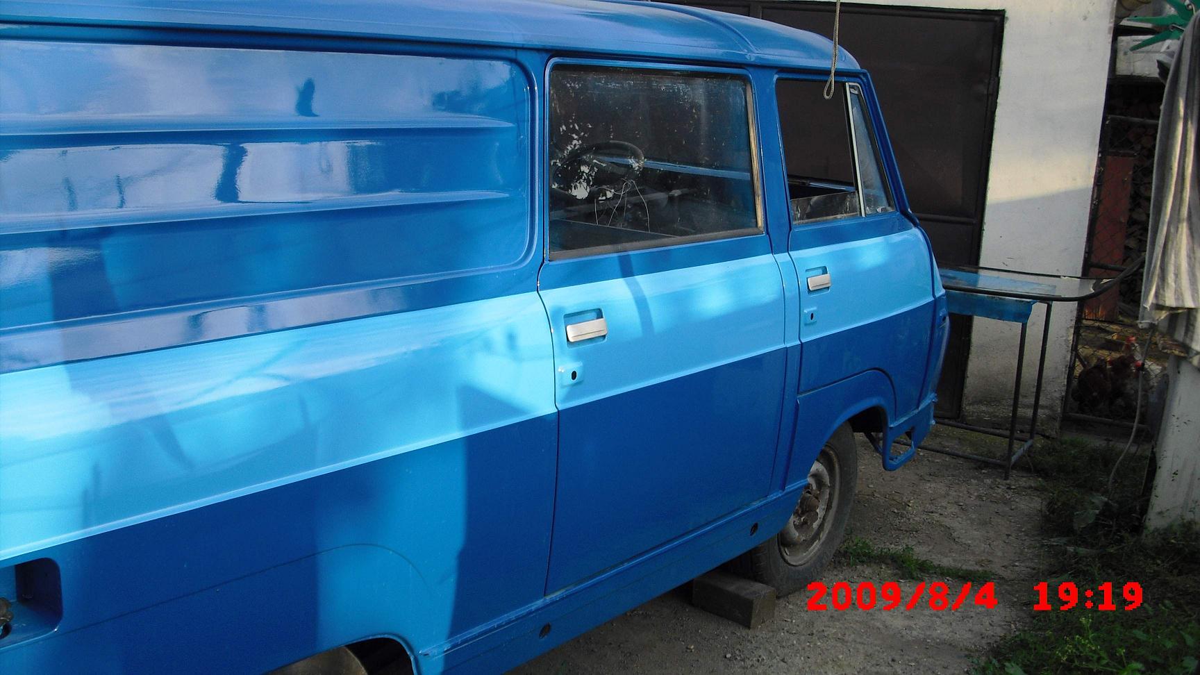

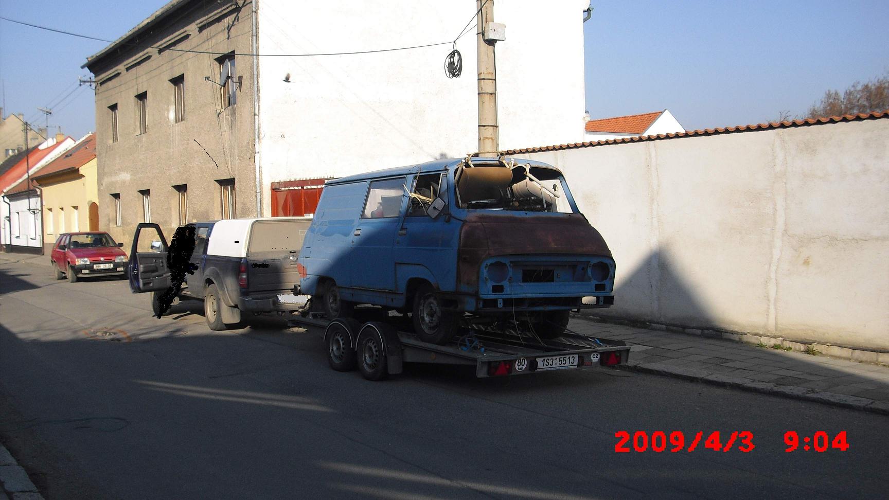

Sice to sem nepatří,ale je to taky škodovka.Na octávku teď nemám moc čas,protože tohle auto mě zaměstnává už od dubna.
Tak vypadala při dovozu v dubnu a tak vypadá teď a ještě není hotová. Byla to jen kasle s nápravama,bez motoru elektriky,brzd,řízení prostě holátko.Vše vlastní práce včetně laku.
Kdybych měl prostor nebo stodolu tak už bych měl určitě š 1000MB.Ale tohle je trochu jinak.Měl jsem trosku už 12 let na práci a letos už kasle opravdu mlela z posledního tak jsem náhodou sehnal tuto kasli za flašku.A tím to začalo.Chtěl jsem to jen "trošku" opravit,dát svůj motor a hotovo.A nakonec je z toho celková renovace.
