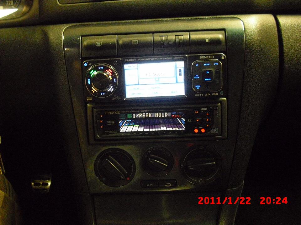

Tak jsem konečně sehnal a nainstaloval pořádný graf.equalizer Kenwood a vyhodil tu karikaturu equalizeru co tam byla. Je to výborná věc k tomu,že používám různé zdroje nosičů hudby protože třeba koncert z DVD je přebasovaný,MP3 má málo basů,rádio vyžaduje také jiné nastavení. Tak si nastavim různé křivky v equalizeru a uložím a pak jednoduše vyberu tu vyhovující. To kdyby se někdo ptal na co to tam mám.
ako si zdvojil parkovacky v zadnych svetlach? Mas navrtane svetlo a vlozene dalsie ziarovky?
Do brzdovek jsem dal dvouvlákna a spojil s koncovýma parkovačkama drátkem. Prostě jsem přiletoval vodič na kontakt nosiče žárovek a propojil s dvouvláknovkou přímo na kontakt žárovky.
