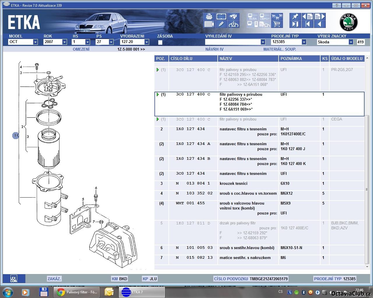

Prosím o info resp. screen z ETKY na palivový filter resp. označenie. Jedná sa mi o komplet palivový filter aj s púzdrom.
Potrebujem asi vymeniť celý filter nakoľko mi asi prepúšťa cez tesnenie alebo cez krivý vrch puzdra filtra.
resp. neviete koľko ten filter komplet stojí?
