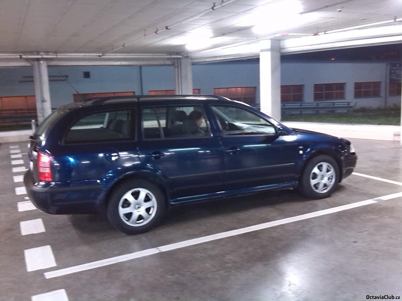

povedlo se a dneska jsem konečně vybral ženě náš nový rodinný vůz:
Octavia Elegance MY 2002 2.0 85kw AQY, původ DE, v 2009 do ČR, 1. realný majitel v CZ, nepočítám 2 překupníky.
Na tachu 196, vypadá reálně, dle cebie dovezeno v 2009 s 142 tis, lakovaný přední blatník.
Výbava: digiklima, 4*ele, el okna, tempomat, výhřevy, pal pc, ostřik světel, dešťák, snímatelné tažné
