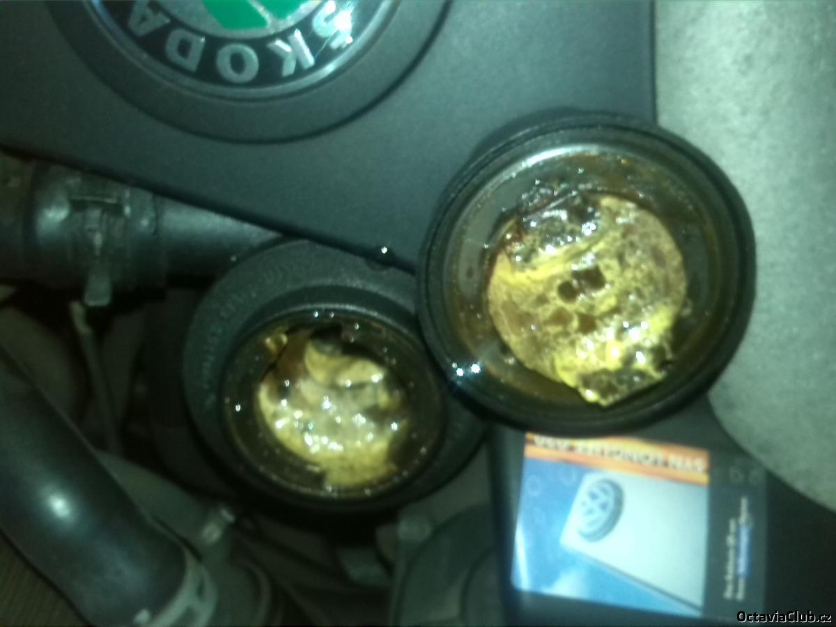

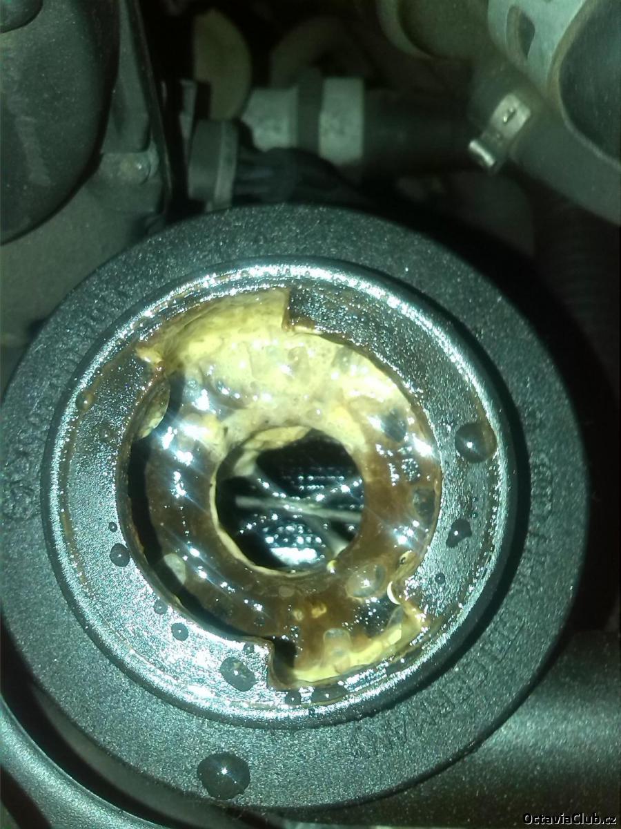

Je tam té emulze dost, ale zase bych to tak nehrotil. V zimním období při krátkých cestách je to normální (navíc, pokud auto stojí venku) a řekl bych, že obzvlášť u 2.0, kterej asi víc fouká do kliky, protože často mívá problémy s méně těsnícíma pístníma kroužka. Tu výměnu oleje bych já osobně udělal na jaře s těma rozvodama. Normálně to utři a pokud máš možnost, tak to auto trochu projeďte na delší trase a uvidíš, že to bude v pohodě ;)

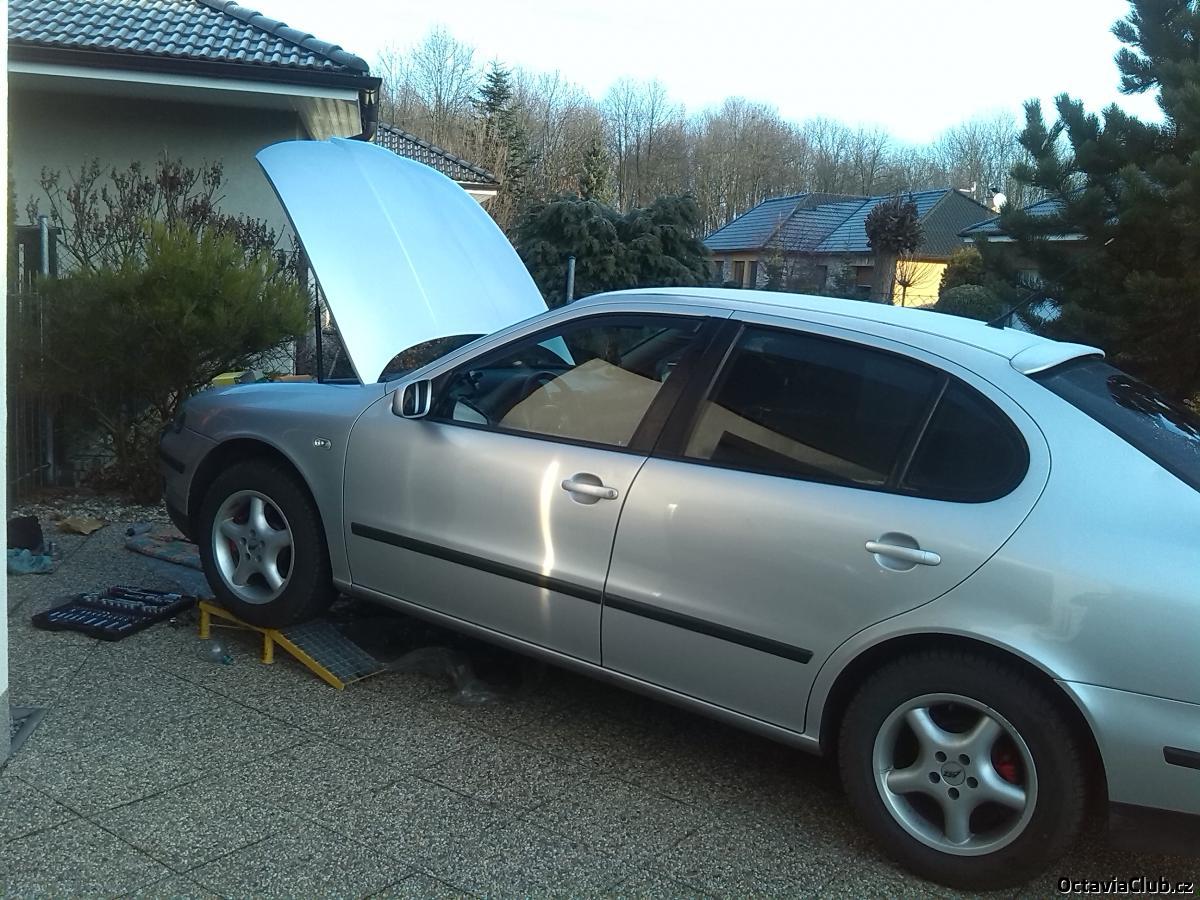

olej, fitlry, horní uložení vyměněno, 3 h příjemné práce, kdy jsem byl automechanický učeň
čeká nás: výfuk, sponky držící plech nad výfukem, nějaké ucpávky chyběly, odvrtávání osvětlení spz, a přijít proč se netočí velká vrtule na sahaře, a možná napatláme ten spodek konečně.
