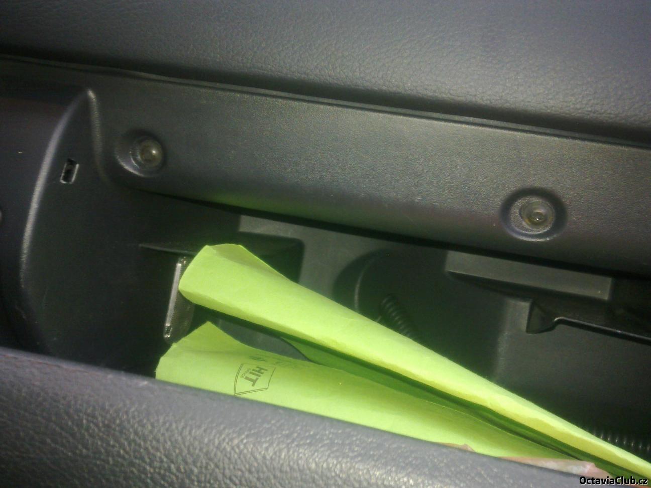

votevřít kastlík u spolujezdce a vytočit nahoře ty 3 torxi
dále vytočíme po jednom torxu na pravě a levé spodní straně kastlíku
povytáhnem kastlík a odpojíme konektor od osvětlení kastlíku a konektor od airbagu

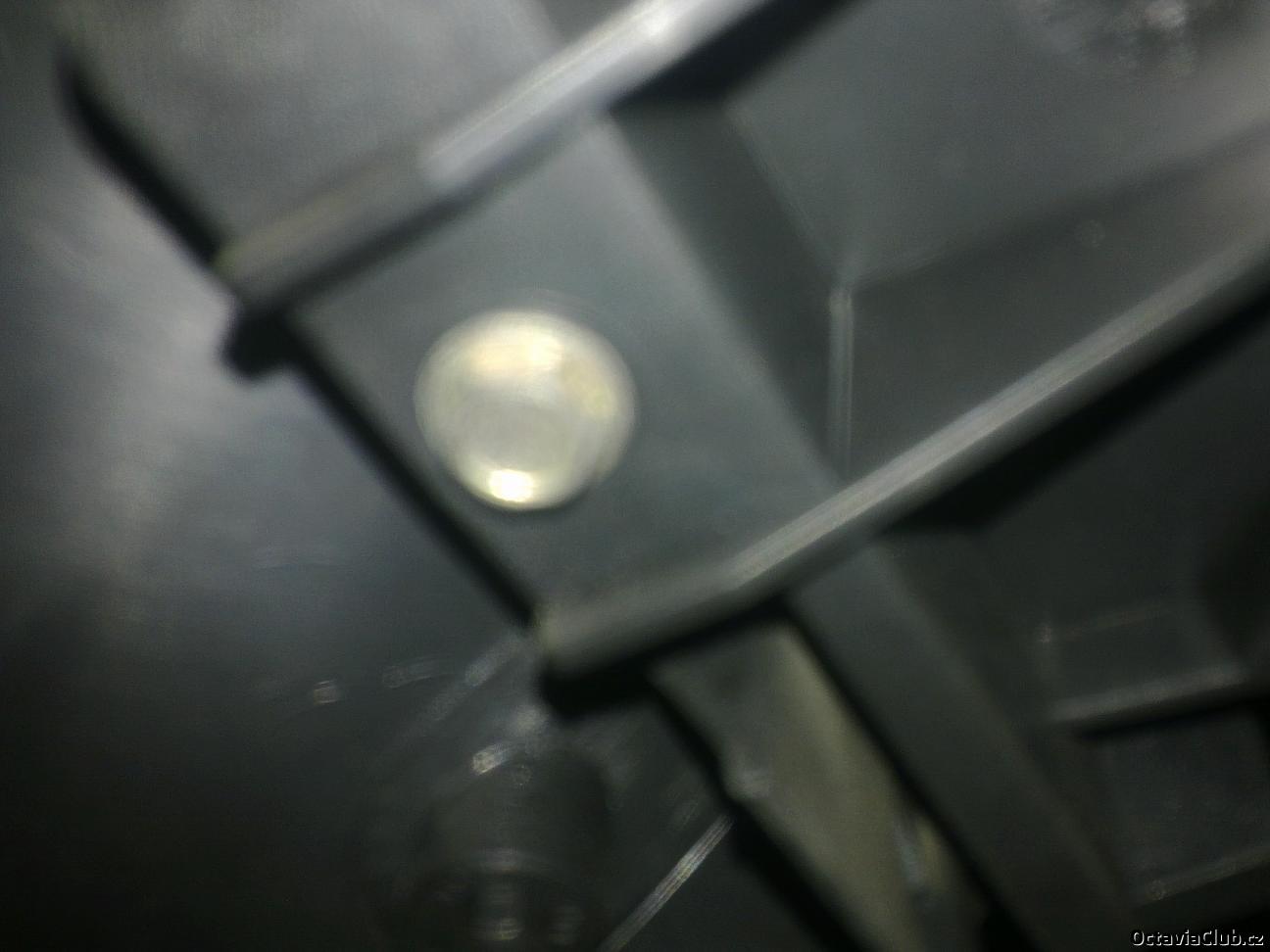

ted se ohnem pod větrák a odšroubujem 2 samořezy jenž drží spodní víko
spodní víko odendáme a směrem dolů vysuneme ten větrák ven
