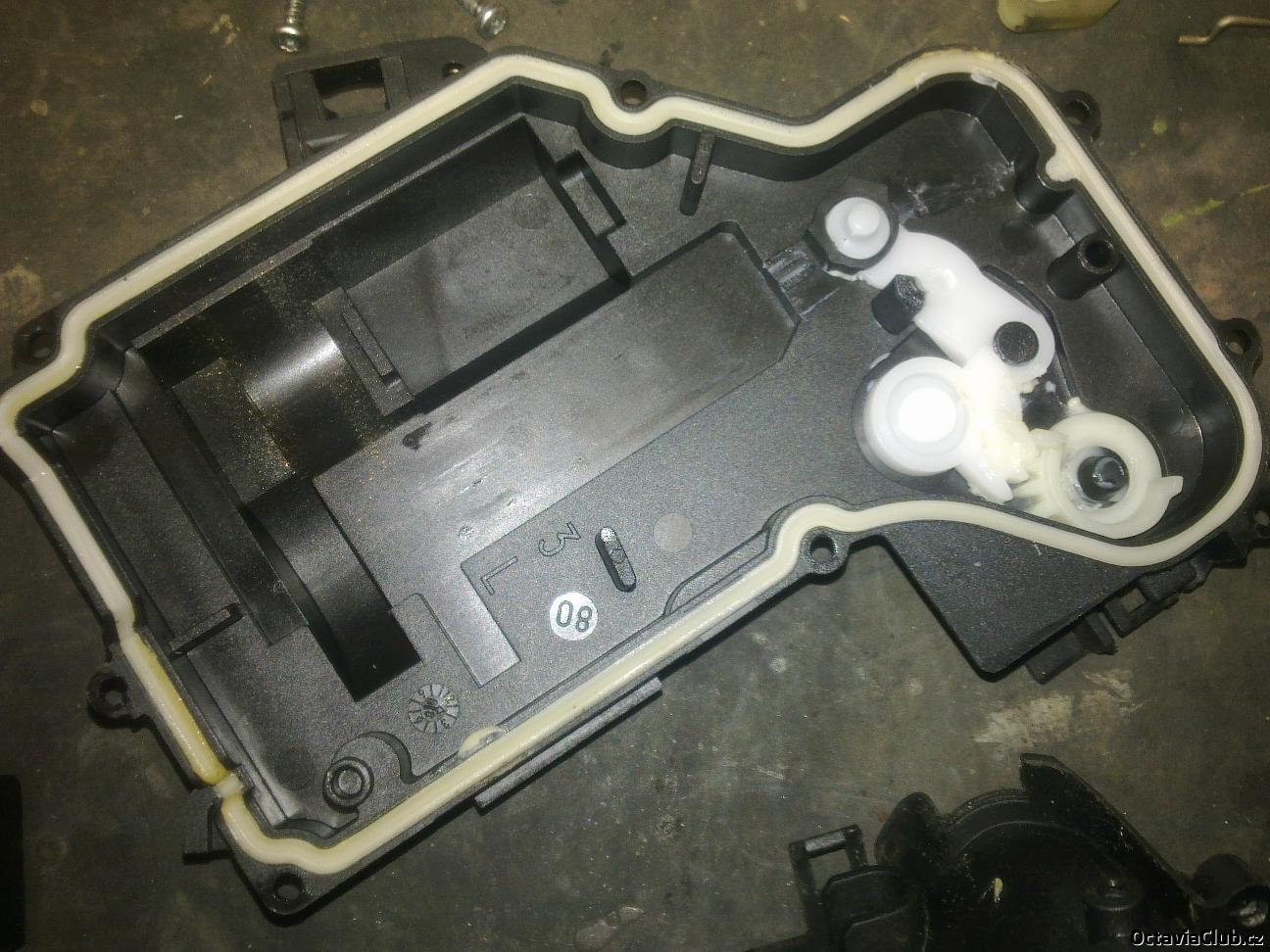

ted vycvaknem na každý straně umělohmotný zajištění a zámek rozpůlíme - tu mechanickou část očistíme a promažeme :)
ted je třeba vytočit 7 torxových šroubů jenž drží vrchní dekl zámku a dekl sundat -T8

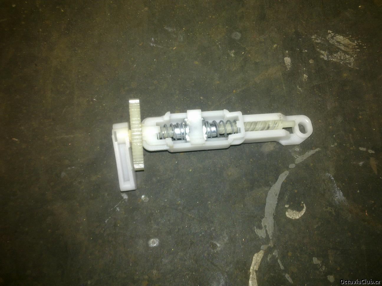

poznámka na tom vrchním deklu sou na jednom torxu T20 chyceny přez 2 pružinky 2 táhla viz foto toto není třeba demontovat sundaváme jen tehdy je li to nák poškozeno

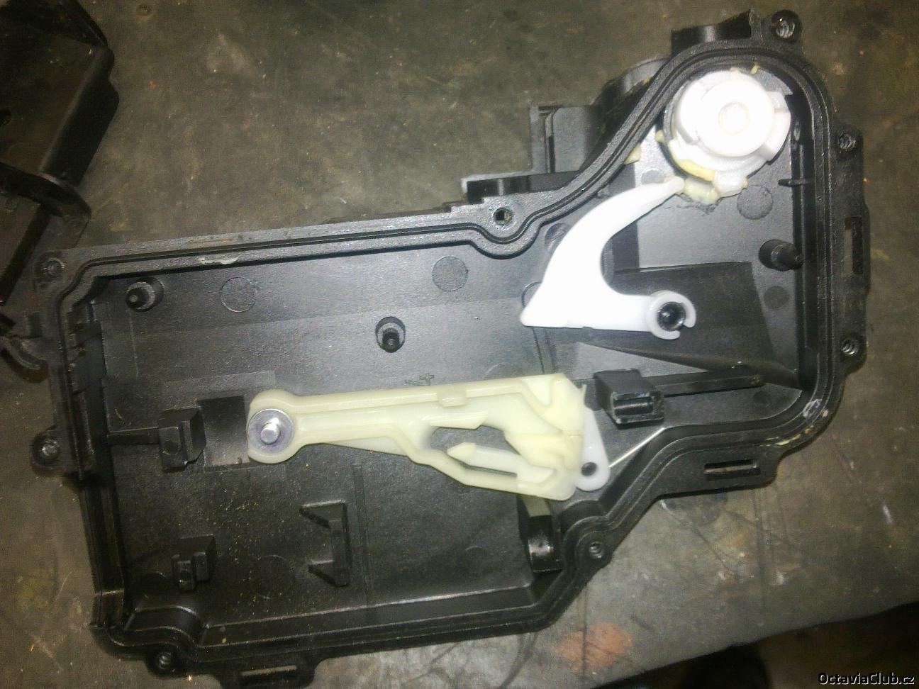

uvnitř toho zámku se nalézá samotný motor centrálu a plošný spoj s mikrospínači
vyndáme umělohmotný mechanismus viz foto ten můžem očistit a promazat

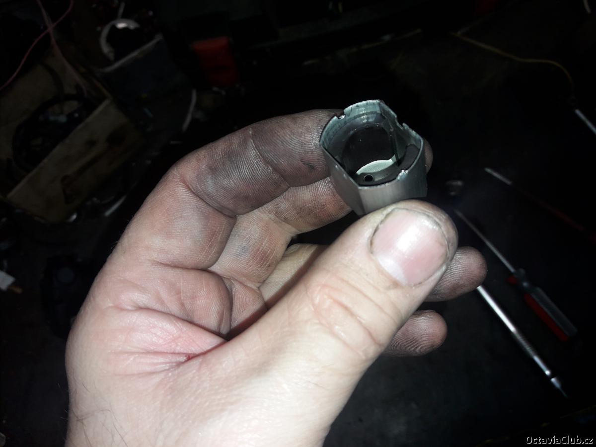

množej se dotazy typu zámek občas otevře občas neotevře a jelikož se to dnes stalo i mě na zadních pravých dveřích tak sem nafotil řešení závady
takže po té co vyloučíme chybu kabeláže a vyndáme a rozeberem zámek z nej vytáhnem samotnej motorek
motorek odpertlujem a opatrně vytáhnem víko s rotorem ven
z rotoru si posunem nahoru víko motorku postupujem opatrně ve víku sou dva uhlíkové kontakty tak at si je nepoškodíte
problém spočívá v zaneseném komutátoru rotoru motorku centrálu
vemem jemný smirek,obrousíme komutátor a ostrou jehlou proškrábnem drážky mezi jednotlivýmy lamelamy komutátoru
poté motorek složíme a na 12V zdroji čí baterii zkusíme jak běhá
pokud běhá,složíme zámek
mě motorek cvičí jak novej
