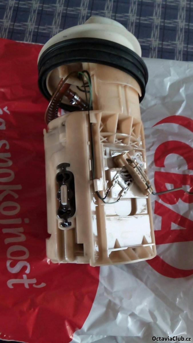

  5. Aha, cize ten vrch je sucastou toho celeho dielu .. je to len o tych zobacikoch ci treba aj z druhej strany ,kde je merac odporu plavaku, nieco pacit? a tie cierne gumene zavesky ostavaju (prva fotka ..) ? A co sa tyka hadicky , myslel si vymenit hadicku ci len tu poistku?
  6. Zdravim pani, objednal som nove cerpadlo s domienkou ze pride komplet a ono prisiel len ten motorcek :( Akym najjednoduchsim sposobom a bezpecnym rozoberem cerpadlo a vymenim ten motorcek v nom? Vybratiu motorceku totiz zavadzia ta vrchna cast kde je vstup a vystup + konektor, ktora je trosku pohybliva , podla mojho zdania je tam aj nejaka pruzinka? Neviem , nechcem nic na silu pacit kedze neviem presnejsi postup.. Dakujem za akukovelk radu.

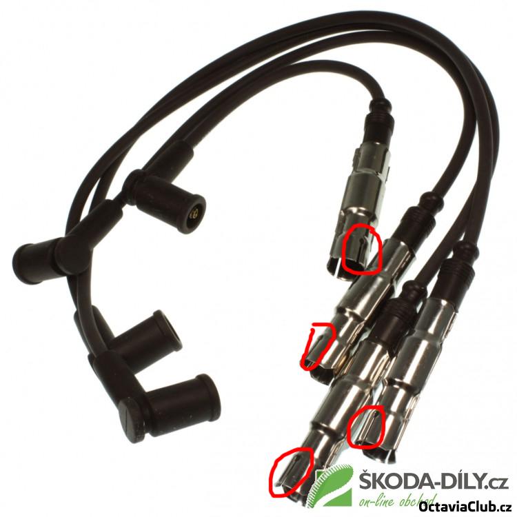

  14. Zdravim, snad nebude problem ze otvaram staru temu... Potrebujem vymenit sviecky na AEE 55kw, ale dnes ako som sa o to pokusal som zistil, ze nemozem vytiahnut zapalovacie kable na svieckach... silnejsie som tahal ,no som nechcel aby som nahodou nepotrhal a neostal zvysok v motore... je tam nejaky patent alebo na to treba este hrubsiu silu? niekde som totiz cital, ze niekto nieco uvolnoval alebo nejak odistoval so zvaracim drotom ? viete mi k tomu napisat nieco podrobnejsie ? Dakujem krasne za odpoved.
