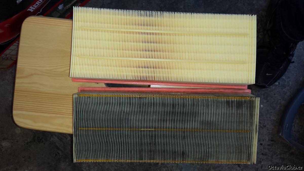

  10. Jelikož jsem nedávno prošel garanční prohlídkou u škodovky po 30 000km tak jsem byl docela překvapen, že nemění pylový ( kabinový )filtr a vzduchový pro turbo, že údajně až po 60 000. Jelikož mám auto rád a taky to co dýchám tak jsem si je koupil sám a šel jsem je vyměnit. Nestačil jsem se divit jak vypadaly po 30000 a neumím si představit jak by vypadaly po 60 000 Přikládám foto
