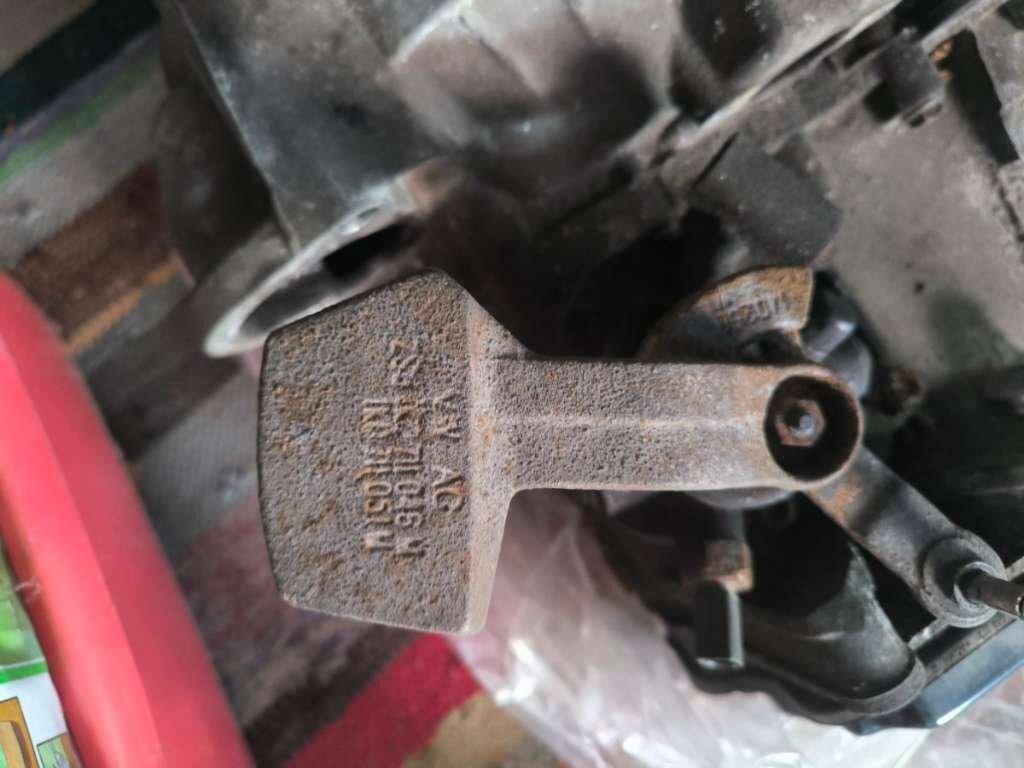

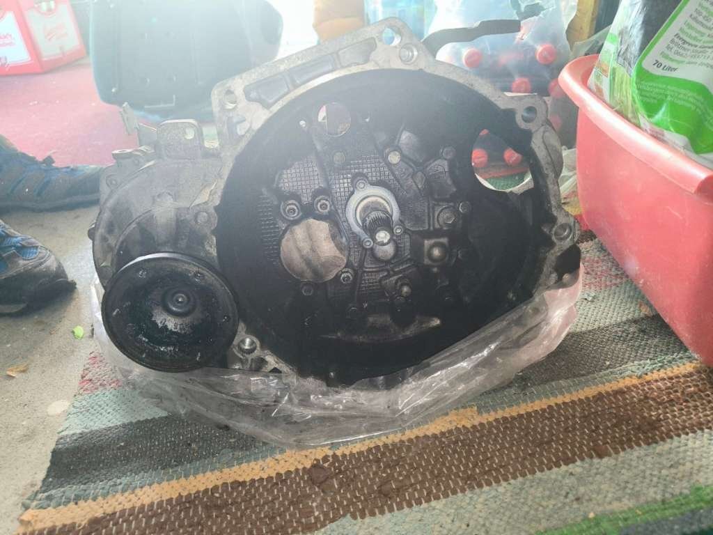

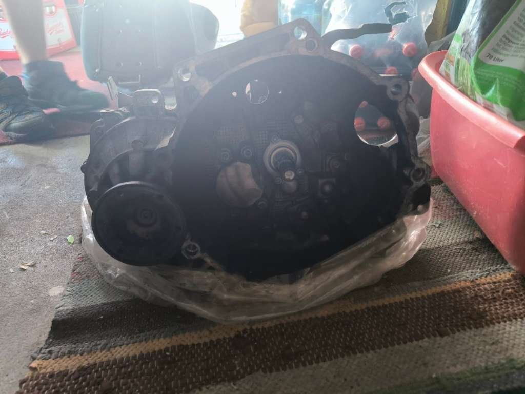

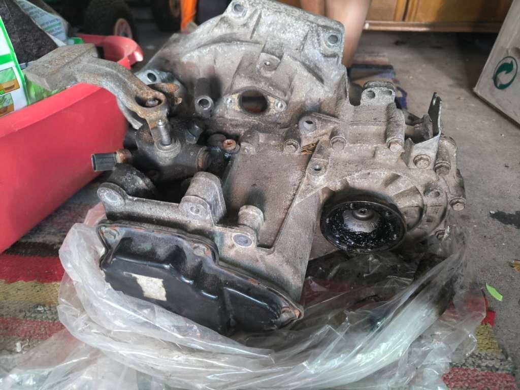

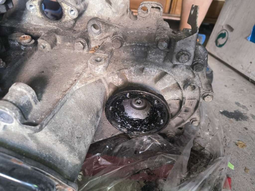

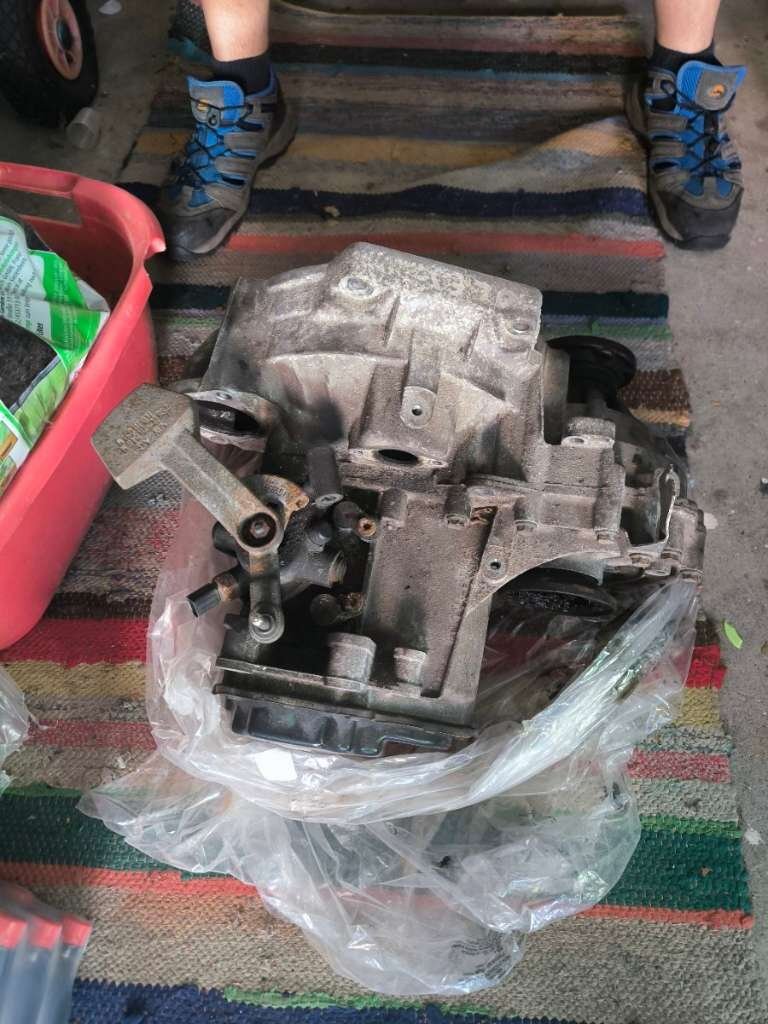

  1. Nabizim k prodeji, z duvodu prodeje me octavky do Afriky, druhou resp. první prevodovku, ktera tam odjezdila sve roky. Jedna se o 5. stupnovou prevodovku LWH - MQ250, pro motor 1.6 TDI Octavie FL II z roku 2012. Celkem ma najeto okolo 250.000 km. Kratce před ujetí 100.000 km se delali nové ložiska, také se u 5. stupně redukoval převod z 0,625 na 0,592 8auto bylo chipnuté, z toho duvodu dostatečný výkon, nižší žravost na dálnicích). V té době byl také prohozeny sinchrony u 1. a 2. stupně. U 200.000 km vyl měněn olej a prošla kontrolou. Vše děláno u Sixty v MB. Neuvádím cenu, neb bych ji rad prodal, at mi neleží v garáží a může sloužit někomu jinému.

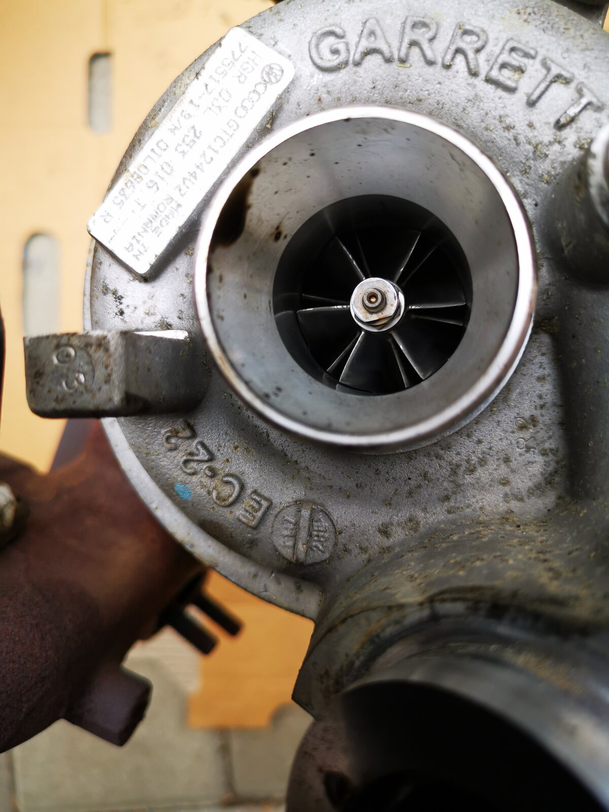

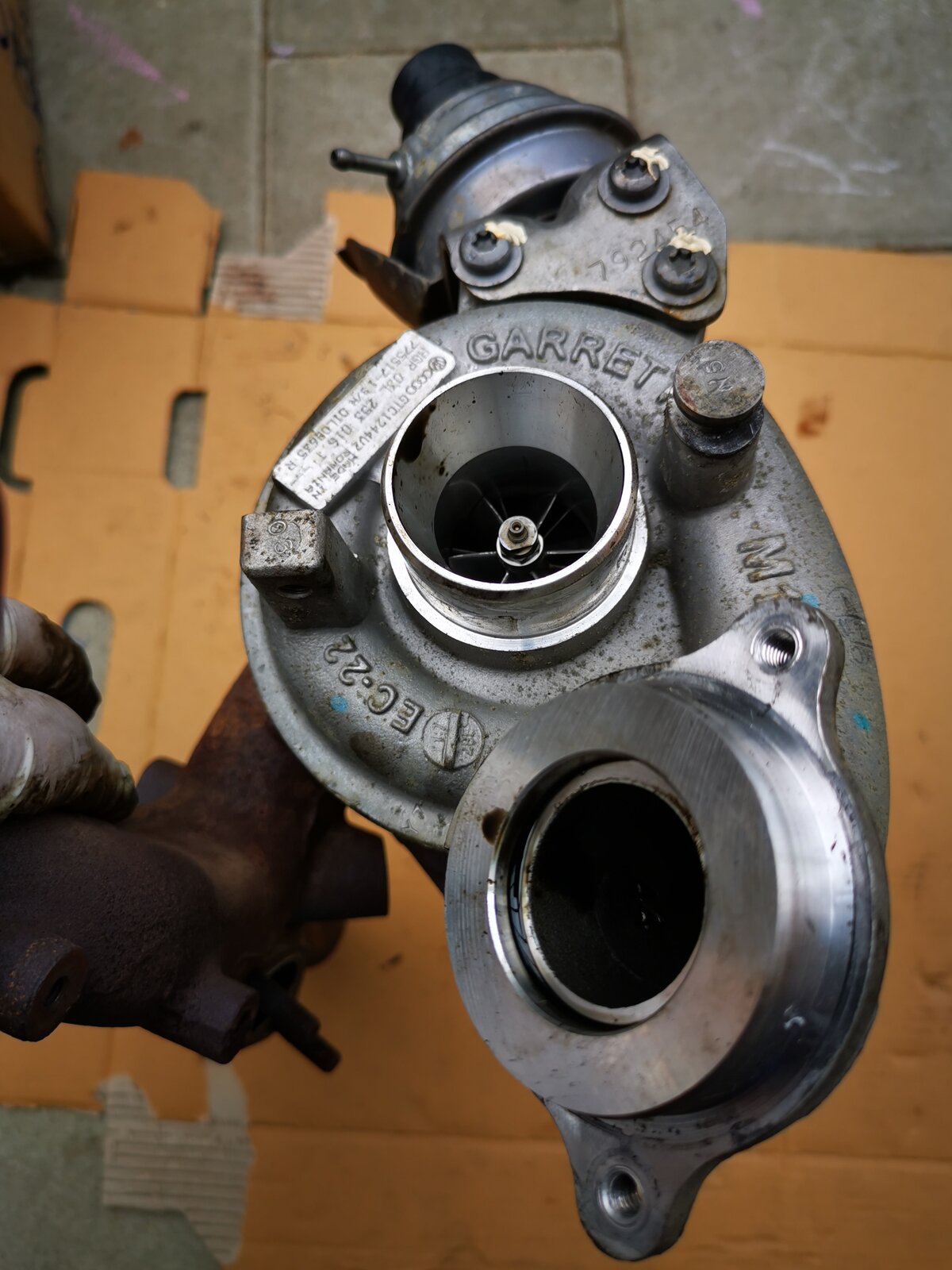

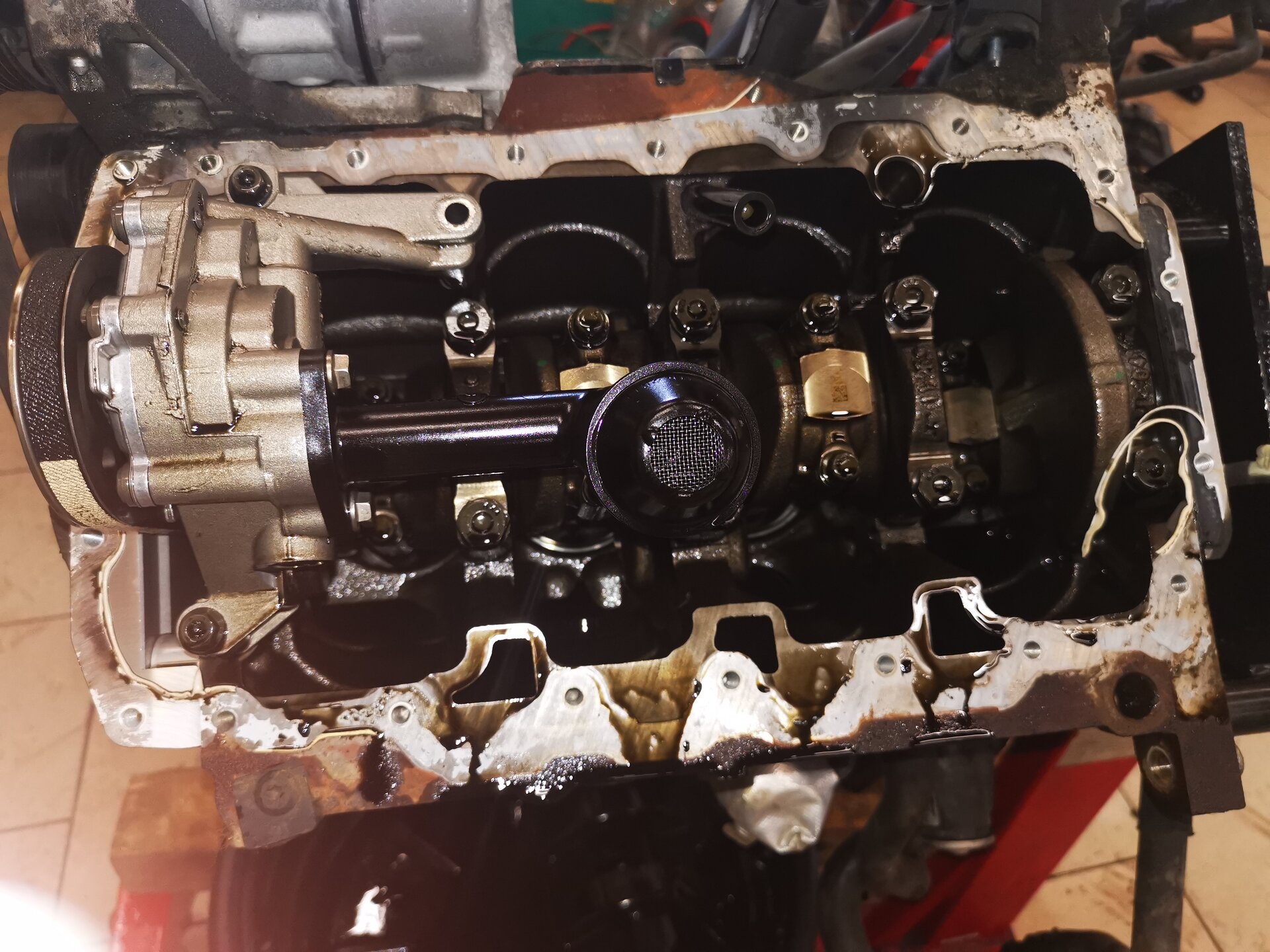

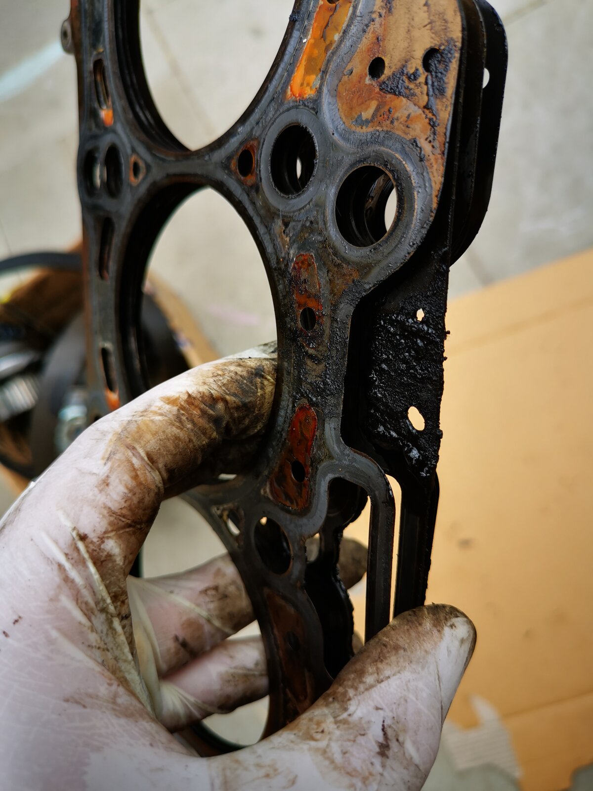

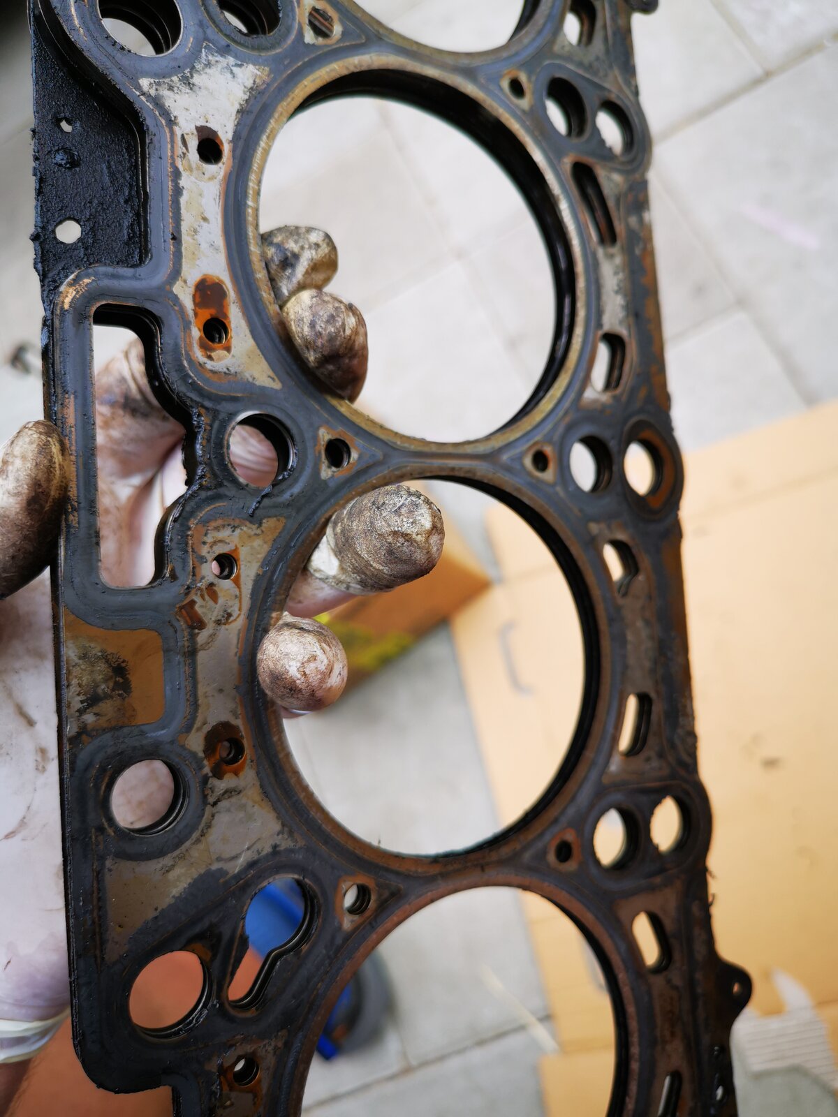

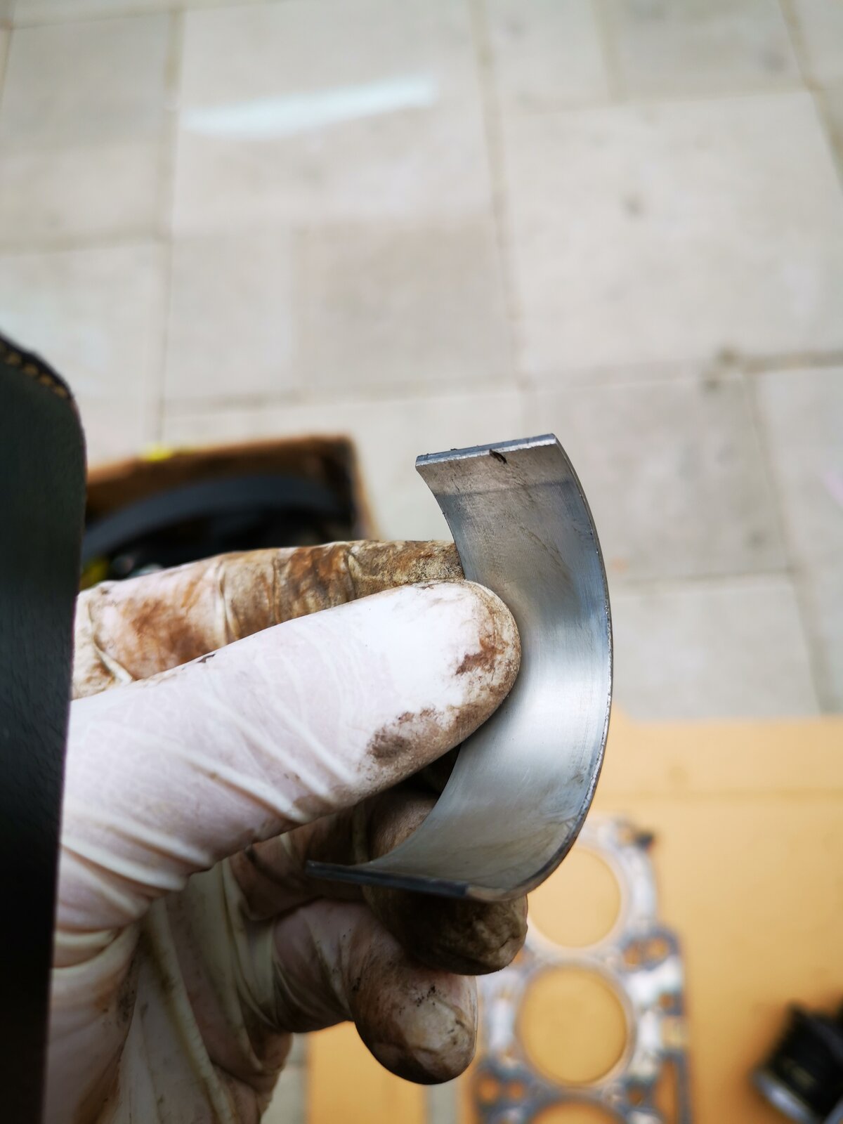

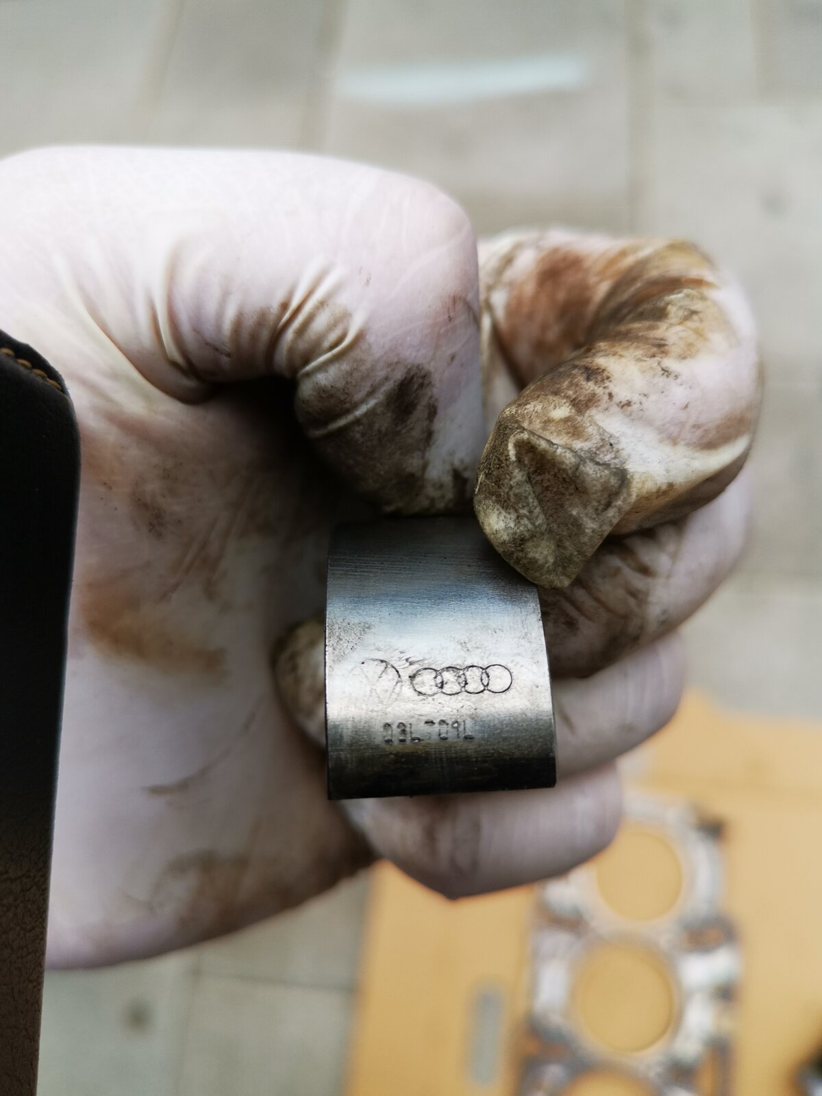

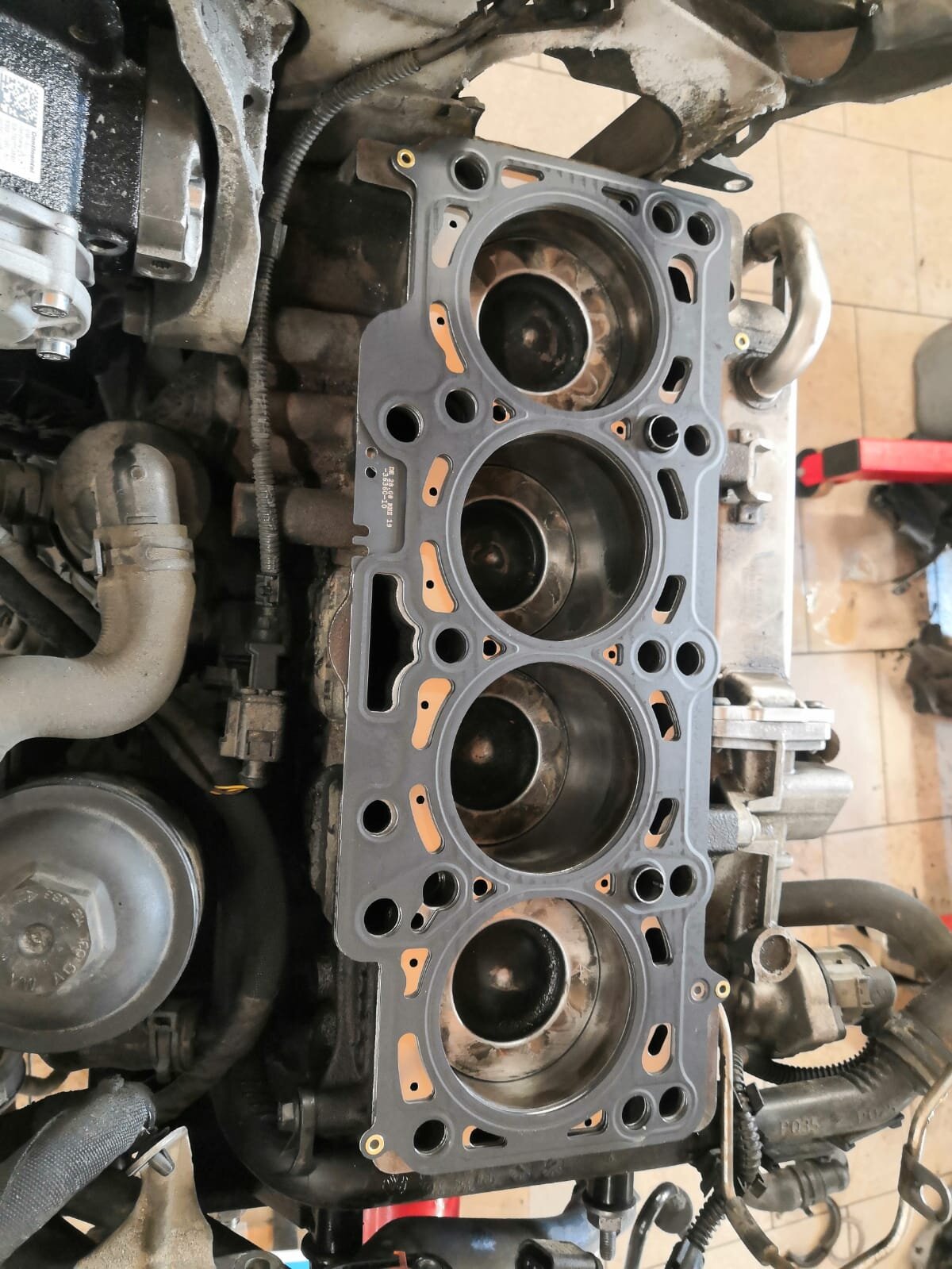

  14. Čas na upgrade informací. Stav kilometráže - 352 297 km. R.v. 2011, edice 2012, prodej 2013. Jsem první a asi i poslední uživatel. Dělal jsem to, neb se mi ji nechce dávat pryč. V rozmezí 13.7. - 22.7.2020 šla moje kočka do servisu a dělala se GO motoru, výčet následuje: Kompletní rozvody vč. vodní pumpy Turbodmychadlo Gufero klikové hřídele ze strany rozvodů Gufero vačkové hřídele Ložisko ojniční Šrouby ojniční Šrouby hlavy Těsnění pod hlavu Pístní kroužky DPF Filtr originál EGR ventil originál Ventil sací 8x Ventil výfukový 8x Gufero ventilů 16x Olej motorový Shell 5w30 Long III Filtr olejový Filtr vzduchový Filtr palivový Chladící kapalina Srovnání hlavy + broušení sedel a nových ventilů, výměna gufer Těsnění drobné a drobný materiál, silikon vana atd. Diagnostiky, hledání závad, kódování Jelikož jsem byl vůl a zkoušel různé oleje, tak prý se zapekly pístní kroužky. Za blbost se platí.
