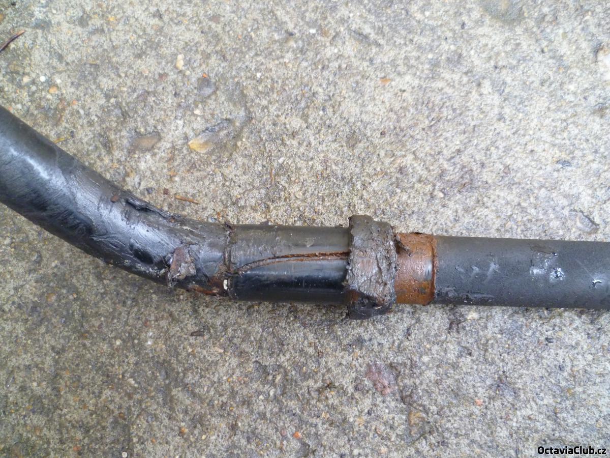

Tak to vypadá hodně podobně až na ty sváry. Ještě jsem viděl pár stabíku bez těch futer a místo nich sponky na hadice :( Kup stejný jako je v příloze a budeš mít klid, žádné vrzání ani boční posun stabíku
Já mám rsku 2004 a měl jsem tam jen takové futýrko včetně toho osazení na fixaci silentbloku. Dával jsem místo toho stabík, co má jen ty oka na pevno. Než jsem se dokopal k výměně, tak jsem několikrát na radu moudřejších :( vyhodil prachy za ty silentbloky, protože mi to co půl roku po výměně neskutečně vrzalo. Po výměně pohoda
Nemáš náhodou pryč futra na stabíku a celý stabík ti pochoduje z leva do prava. Některé stabíky měly lisovaná futra a ty ráda praskala. Já dával na rsku 2004 kvůli tomuto problému stabík již s navařenými oky pro fixaci uložení.
