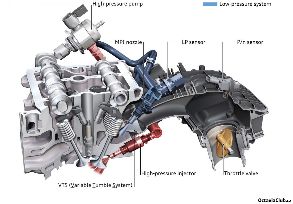

  7. Jo ted jsem to cetl... 'Řídicí jednotka totiž pod zatížením dramaticky obohatí směs, aby snížila teplotu katalyzátoru. V oblaku nespáleného benzínu v tu chvíli mizí vedle udávané spotřeby rovněž „papírové“ složení škodlivin ve výfukových plynech, ale bylo by poněkud krátkozraké chápat to jako „podvod“ ze strany koncernu VW, potažmo automobilového průmyslu jako celku'.. Tak toto co se tu resi, jsem mel spojeny s necim jinym... Od 3000 Ot/min se totiz v sani preklapy klapky sani (sam jsem resil tuto zavadu) a tim padem tam toho tece podstatne vic... Ja ale myslel ze je to kuli vykonu a ne chlazeni katiku.. Musim se podivat na O III TSI jak ma udelane sani... Ted jsem se dival a zadne klapky tam nema... 8 x vstrik a skrtici klapka... tot vse... graf pohybu klapek...

  12. Zajimave... co jsem videl grafi ohledne 1,8 TSI tak jsem tam zadne naviseni bohatosti smesy nevidel pri max zatezich nebylo... ono v rizeni motoru je docela rozdil u pred fl a fl 1,8 TSI a 1,4 TSI... nap BZB VS CDAA... ma uplne jinak udelany mamagement regulace rizeni bohatosti smesy. 1,4jsem moc nestudoval proto o tom co Pavouku pises nevim... ale teorie dobra... :) dik za info
