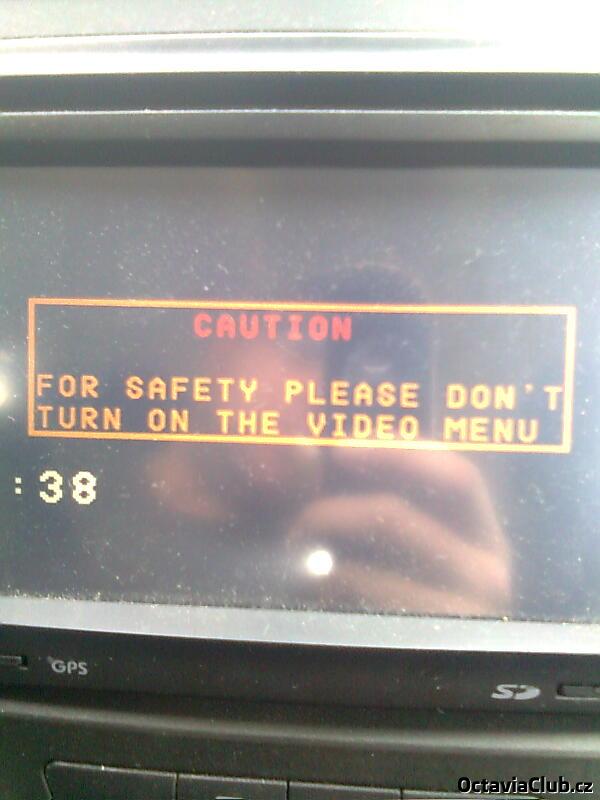

  5. Už jsem byl nepříčetný, za chvilku budu volat tomu hňupovi co to zapojoval tak asi bude čumět až mu řeknu co je to za trotla a to se tím živí!!! Kuwa to je dneska materiál. Teď budu řešit nějakou kvalitní anténu na příjem TV.
  6. Tak mám vyřešeno a hraju, teda DVD hraje tak jak má. Elektrikář je debil, ukostřil růžový drát s označením SPEEd, který přeloženo znamená rychlost, takže ten bude mít něco společného s rychlostí jízdy. Měl ale podle nálepky s popisem drátů přerušit hnědý(elektrikáři se musí chytat za hlavu),který jde z konektoru rádia do Can busové krabičky a ten ukostřit!!! Cvaknul jsem ho a ukostřil pod volantem a hele....obraz nezmizí!!! Takže elektrikář je debil a já ještě větší, protože jsem se měl nejdříve podívat na rádio a nálepku. Nevím proč, ale jak jsem ho měl venku tak jsem si popisu s nálepkou vůbec nevšiml a to jsem u toho nechlastal. Možná to bylo právě tím. A určitě na to měl kladný vliv i ten včerejší večerní šoust a odběr. :lool: Takže všem moc díky za rady. Ještě dotaz...máte někdo vyzkoušenou nějakou anténu do auta pro příjem TV? Popřípadě odkaz.

  10. Vyčetl to z manuálu, schéma zapojení drátů. Nenapojil to na ruční brzdu, ale ukostřil ho, takže by si to mělo myslet, že je ruční brzda furt zatáhnutá. Včera jsem to vypojil a napojil znova na kostru pod volantem, abych si byl jistý že to ukostřené opravdu je, ale výsledek stejný. Prodejce mi psal, že by tam měl viset drát s označením BRAKE, ale nikde nic. Žádné papíry už k tomuhle rádiu nemá, doprodal je a prodává jiné. Je tam i can bus krabička,ale co jsem pochopil tak je k ovládání rádia z MF volantu. Ještě mi psal, že jestli tam drát BRAKE nikde není tak bude nejspíš někde napojený a špatně,možná servaná nálepka s označením. Na rádiu by měla být nálepka s popisem zapojení/drátů, ale to ho zase musím vyndat!!! Nevíte někdo jakou barvu by ten drát měl mít?
  11. Tak v menu o brzdě opravdu nic není a jediný drát,který jsem našel a mohl by mít možná s problémem souvislost je růžový s označením SPEED(rychlost),ale kde by měl být zapojený? Přesný popis rádia http://www.carpcdvd.com/skoda-fabia-70-touchscreen-pip-rdsvcdc-audio-multimedia-player-dvd-gps-playerradiotv_p294.html Goose...nepamatuješ si jestli jsi tam měl i nějaký drát s nápisem BRAKE a barvu?

  18. V menu jsem nic o brzdě nenašel,ani nic s podobným názvem,tak nevím. Asi kodovani.
  19. Podívám se do menu večer jak pojedu na noční.
  20. Zeptám se tady ať nezakládám nové téma. Nevíte někdo v čem by mohl být problém, že mi po 10 minutách zhasne obraz DVD a vyskočí ten nápis?
