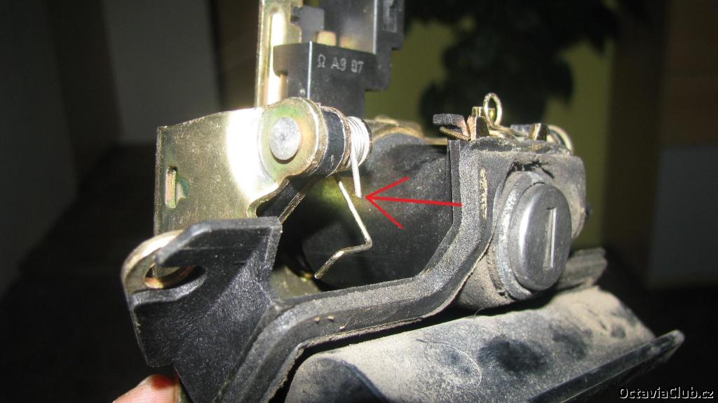

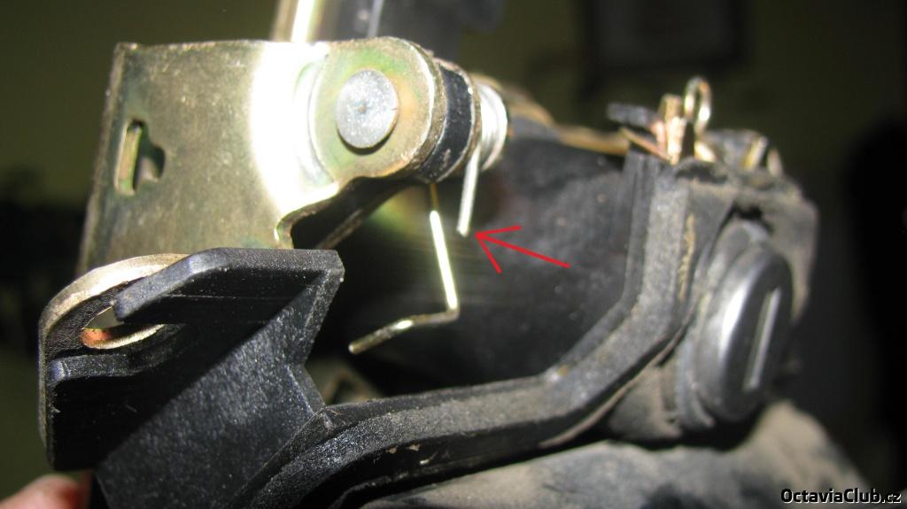

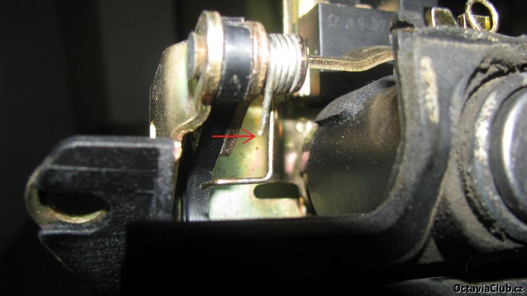

  7. Pánové, zjistil jsem prasklou pružinku na kličce pátých dveří, která tuto kličku drží ve správné poloze - viz foto. Umí někdo poradit, zda to lze nějak opravit, či mne čeká výměna za nový komplet (cca 2000 Kč). Celé se to totiž tváří "nerozebiratelně". Žít a jezdit se s tím sice dá, ale jsou problémy s odemykáním a otevíráním kufru. Je totiž potřeba auto odemknout zámkem kufru a při odemykání současně přidržet kliku v poloze "nezmáčknuto".
