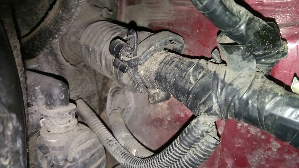

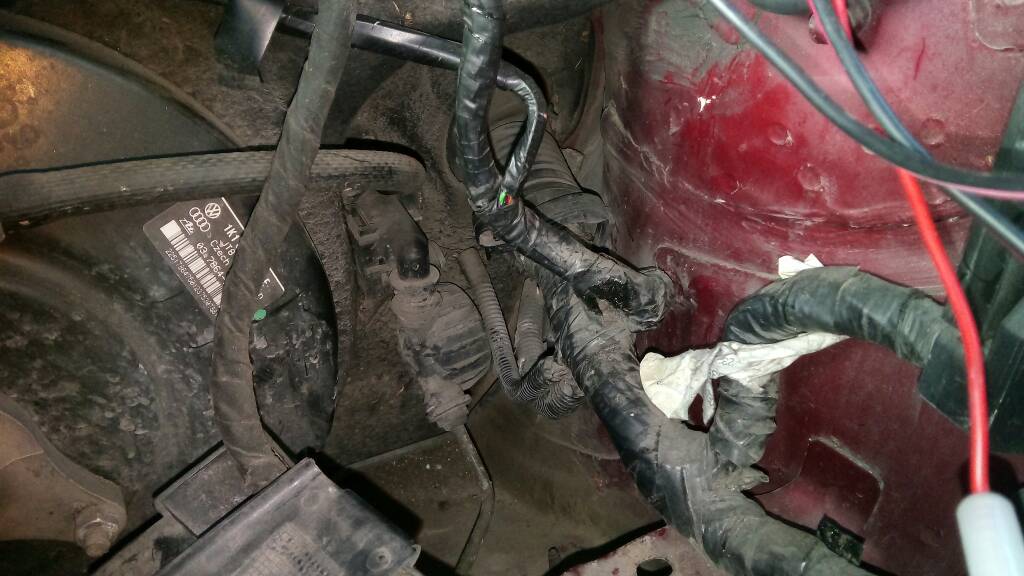

  7. Tak jsem vyměnil zadní kabel, napojil na původní kablíky od ABS a nové od nivelace natáhl pod palubku... Teď si nevím rady s předkem. Vyndal jsem baterku a nosič baterky, našel kde je strčená průchodka v podběhu a vidím jak jde kabel do velkého svazku a ten do nějakého vlnovce (asi gumového) a ten jde do průchodky ve stěně. Vůbec nevím jak to prostrčit. Spoj kablíků je podle mě až v interiéru (podle kabeláže co mám novou, jsou spojené kablíky od ABS cca 20cm od průchodky a to by odpovídalo tomu, že spoj je někde za průchodkou v interiéru. Jak tedy dostat kablíky včetně těch nových kablíků od přední nivelace do průchodky? Mám odizolovat celý ten svazek kabelů a potom to půjde prostrčit, nebo má někdo nějaký rozumný nápad jak to udělat?

  14. Cvakat nic nechci, oddělím z toho svazku jen kablíky od nivelací a natáhnu podle těch od ABS. Ještě dotaz... Jednotka klimatizace je umístěna kde? Za rádiem? Koukal jsem do dílenskýho manuálu a nemůžu to nikde najít...
  15. Tak mám asi kompletní kabeláž to vypadá... To vede v prahu pod plasty na straně řidiče? V podstatě by to tedy stačilo přehodit za původní, nacvakat konektory a nechat napinovat zbytek konektorů co jsou do jednotky - ta je umístěná kde? I když teď o tom přemýšlím, že by stačilo jenom přidat ty kablíky od čidel nivelací, není nutné tahat všechno... předpokládám že tam kde jsou 2 konektory, tak to je předek - snímač brzdových destiček a ABS a ten jeden je jen ABS na zadku...
