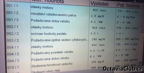

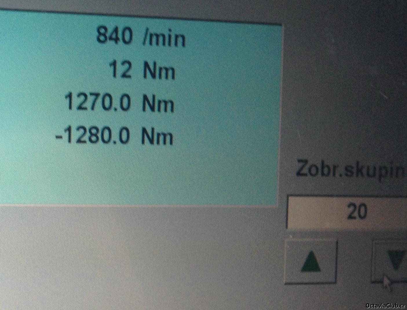

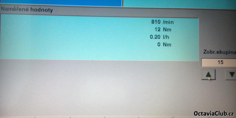

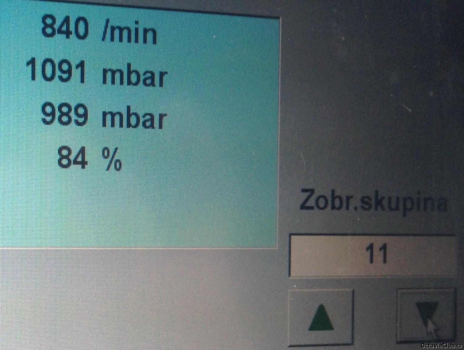

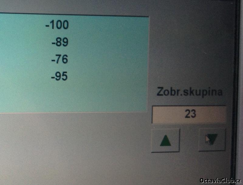

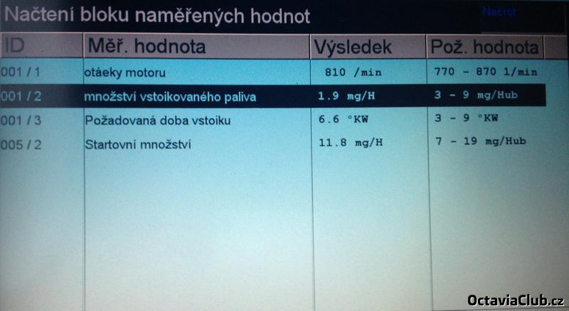

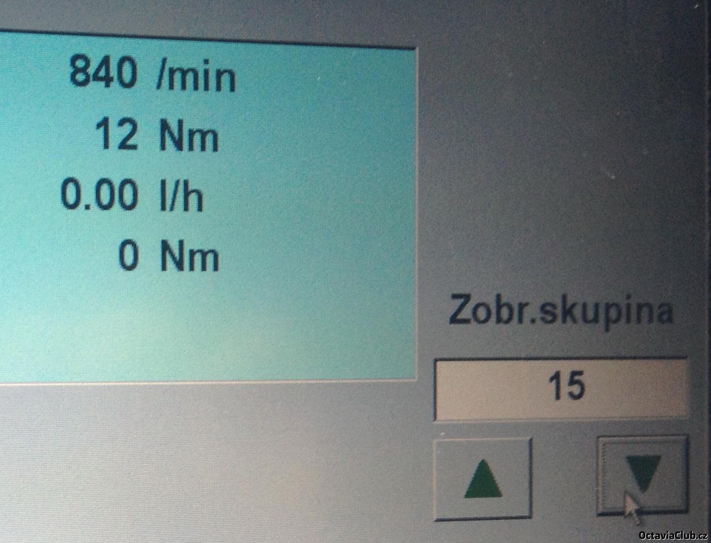

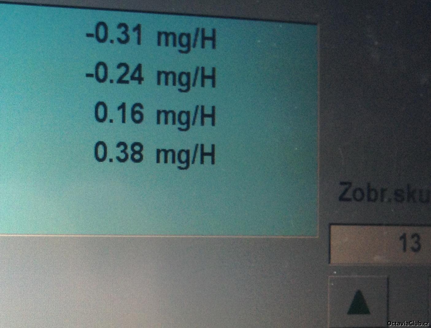

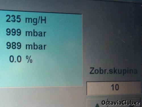

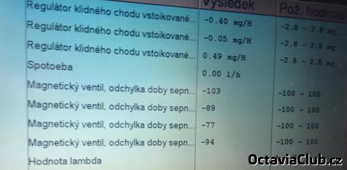

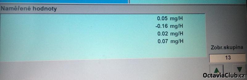

  9. Tak jsme to dnes napojili na diagnostiku a i po fyzickém vyzkoušení natankování paliva a dojezdu, spotřeba opravdu souhlasí s počtem ujetých kilometrů, tudíž opravdu rapidně klesla. přidám sem ale to co mě trápí a to je hodnota vstřikovaného paliva. Jen by mě zajímalo jestli je ošálený palubák, nebo i VAS kterým jsme toto zjišťvali. Nezpochybňuji nic z toho co jsi psal, prosím podívej se na fotky z diagnostiky.

  12. Zdravím, mám velký problém s chodem motoru na volnoběh, auto jede úplně normálně, ale při volnoběžných otáčkách spadne spotřeba na hodnotu 0,1L/hod a motor začne vibrovat. Přišel jsem na to, že když zapnu klimu, tak spotřeba stoupne na 0.2l/hod a vibrace se výrazně sníží až občas i zmizí. Dá se nějakým způsobem zvýšit dávka paliva abych toto odstranil? děkuji moc za jakoukoliv radu
