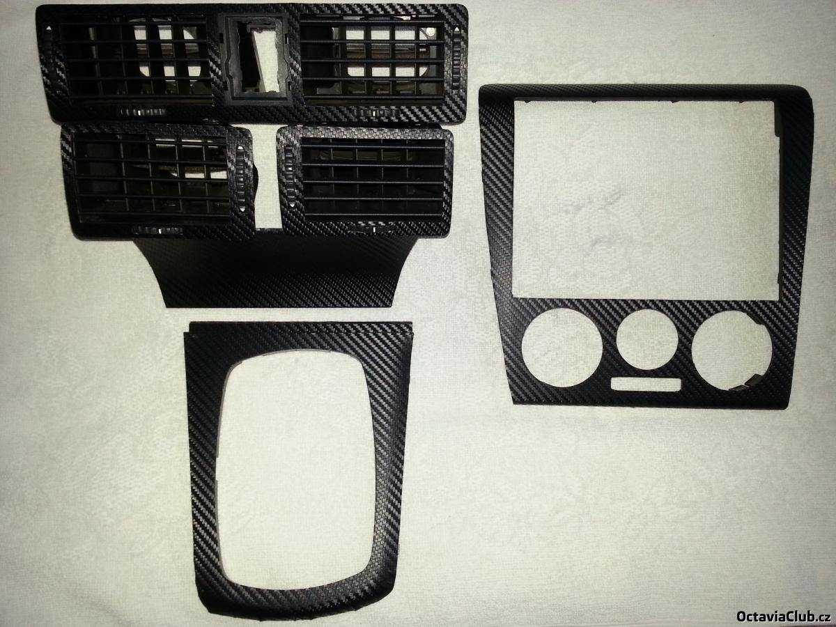

  8. Tak som prerábal kúrenie. Nevyšlo mi to ako som chcel, ale zatiaľ to tak nechám, je to najhoršia robota z celého podsvietenia :D knoflíky som už ani nedorobil :D
  9. Tak ja mám zatiaľ v aute predface palubovku, takže face mám rozobratú, mne sa to dobre lepí, ale keby to mám z auta vyberať asi by som ofuky nikdy nerobil :D
