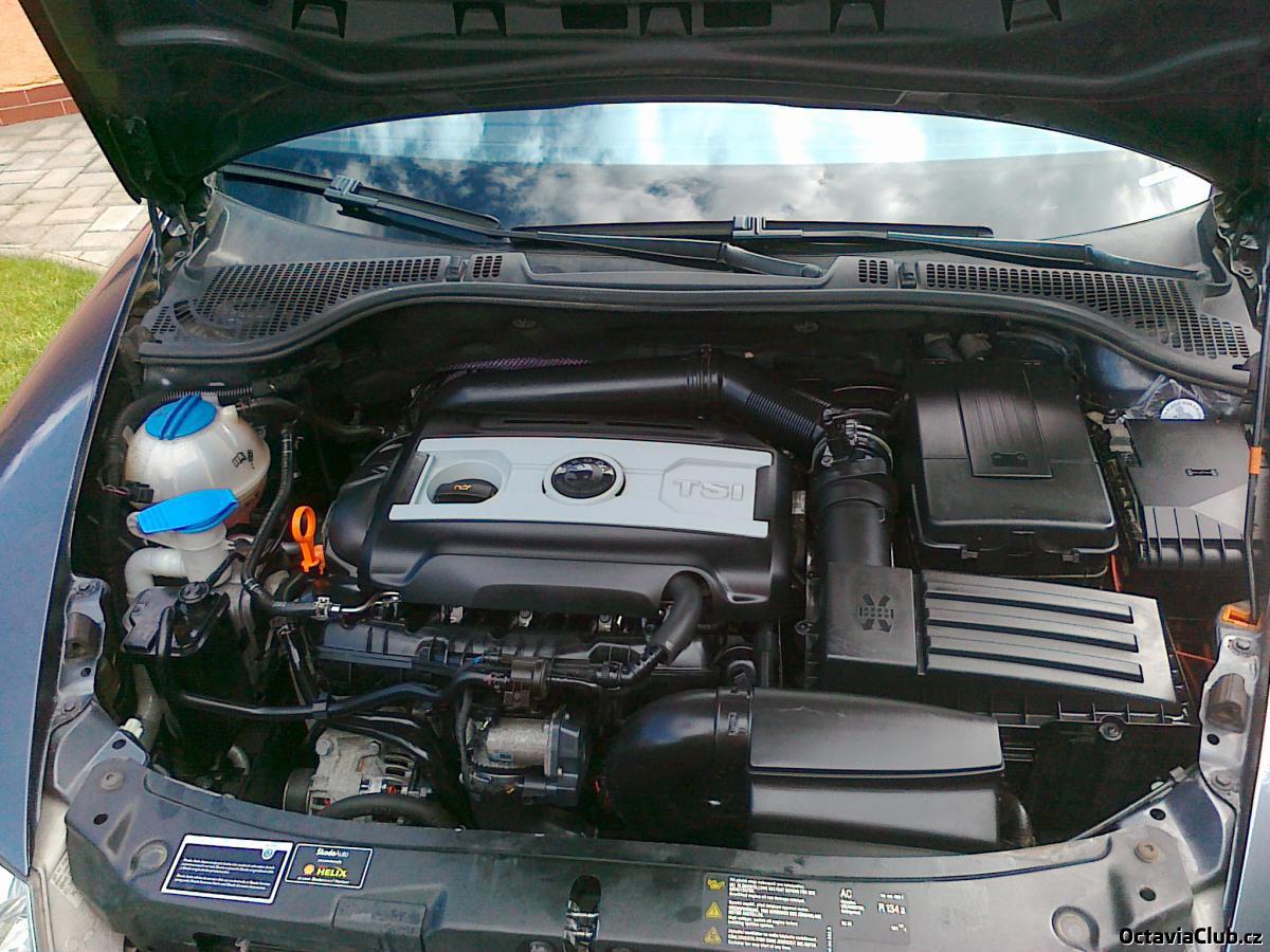

Zdravím páni! Na mojej 1,8 Tsi, kód motora BZB, najazdené 176000 sa začala prejavovať nasledovná vec: Po vyradení rýchlosti počas jazdy ostanú otáčky na hodnote 1200 za min. Nekolíšu, neklesnú, stále sa tam držia, až pokým nezastavím. Vtedy okamžite klesnú na 800. Klapka je vyčistená, nastavená. Diagnostika neukazuje žiadnu chybu. Keď auto stojí, otáčky klesajú okamžite na 800 a neostanú visieť. Neviete náhodou niekto, čím by to mohlo byť? Vďaka za všetky podnety.

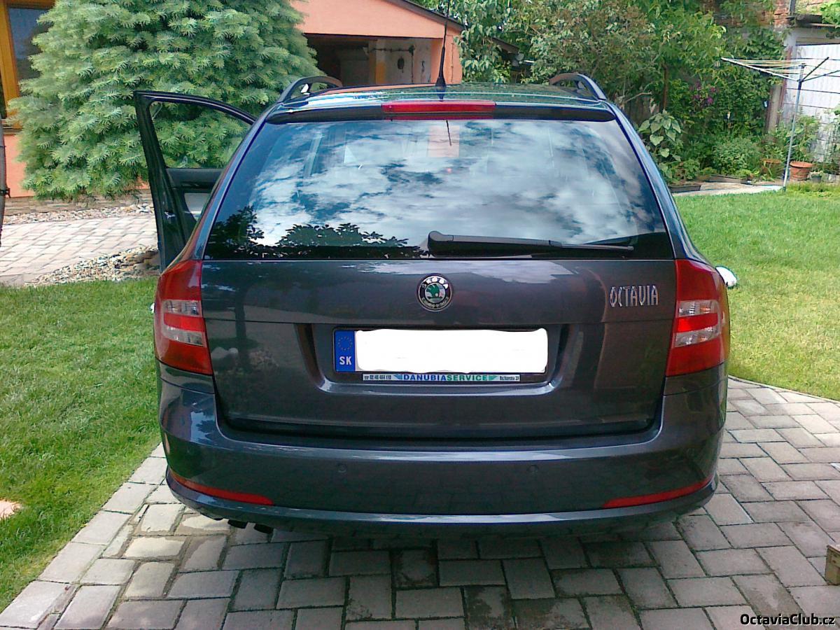

Mne to robí presne to isté ako Sindymu. Osvetlenie kufra nejde, ikonka otvorenia kufra ukazuje. Osvetlenie interiéru aj odkladacej skrinky svieti. Na konektoroch žiaroviek kufra pri otvorenom kufri 0,5 V. Na prívodnom konektore v piatych dverách 2 x 12V a jedna kostra. Všetko sa zdá OK, len to nefunguje. Teraz budte múdri ^_^ -
