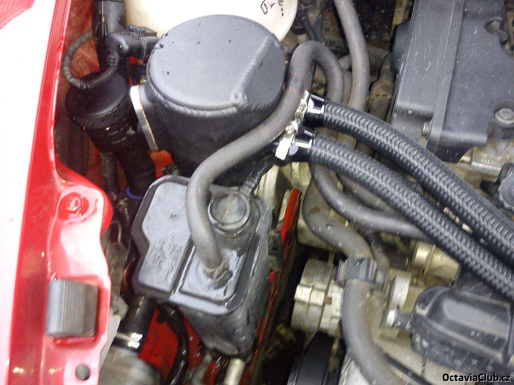

  3. po ďalších drobných úpravách tohto roku: HPFP LOBA + zdvihatko ventilu: Catch can system FORGE: Nové letné obutie OXIGIN: Predná maska: Prídavné budíky: Brzdy EBC Brakes:

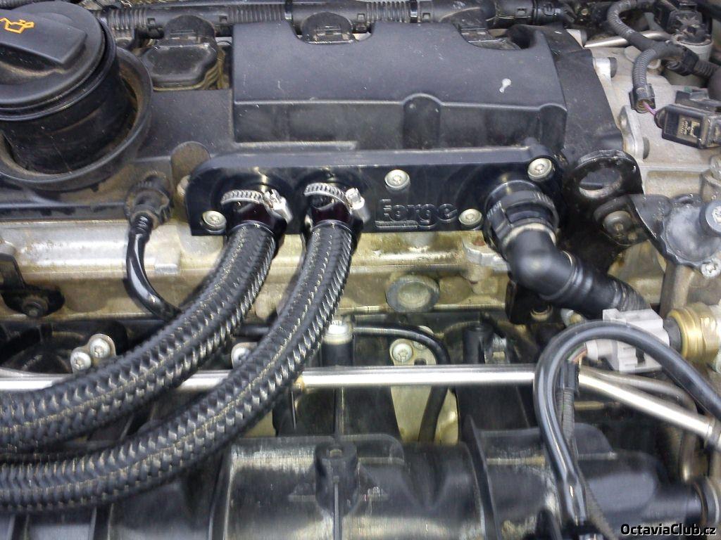

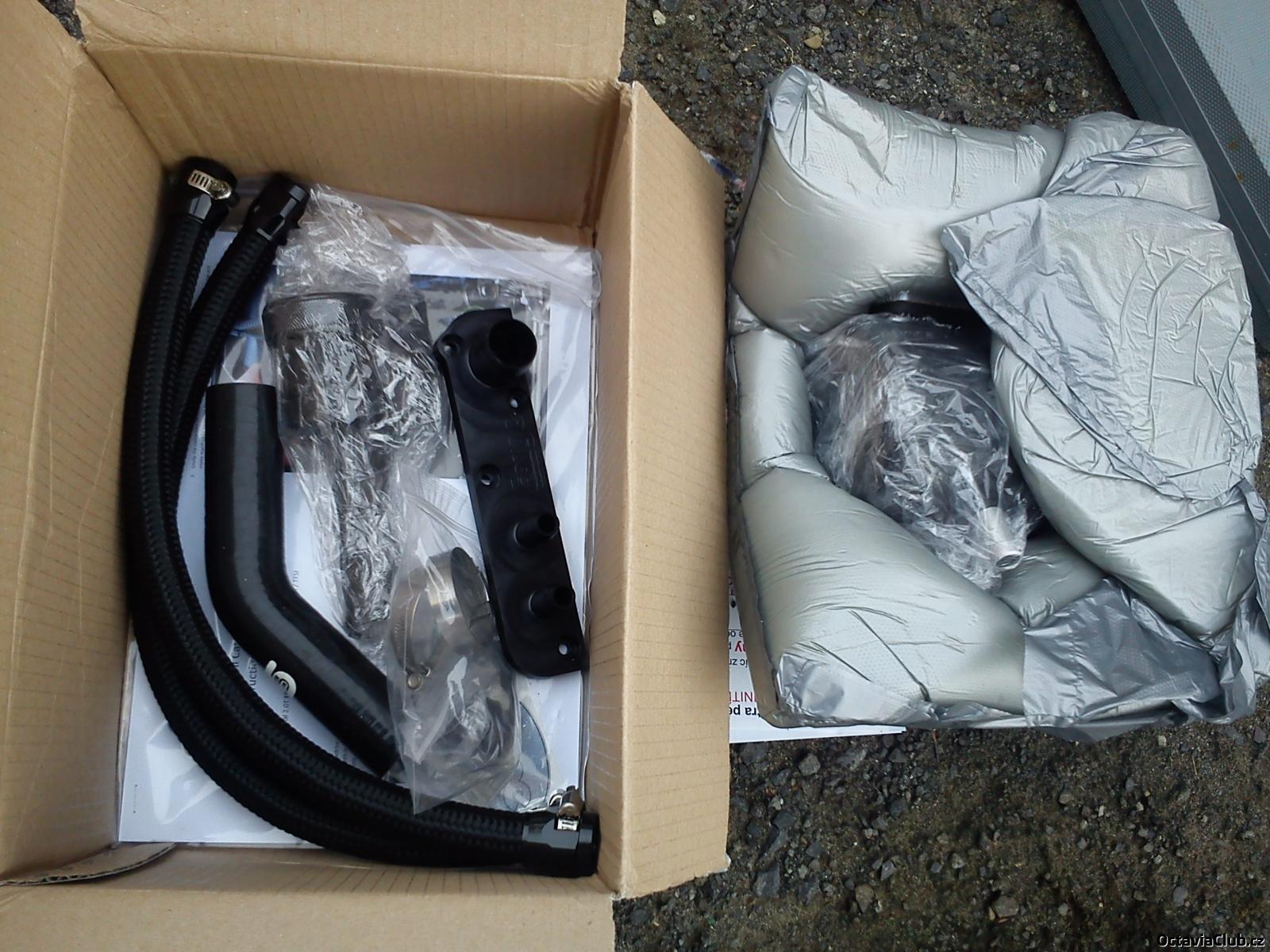

  6. PCV ventil hlavne pri chipnutych autach stale bude odchadzat... doporucujem vymenit za oil catch tank system FMMK5CTC alebo za nieco podobne: a separator:

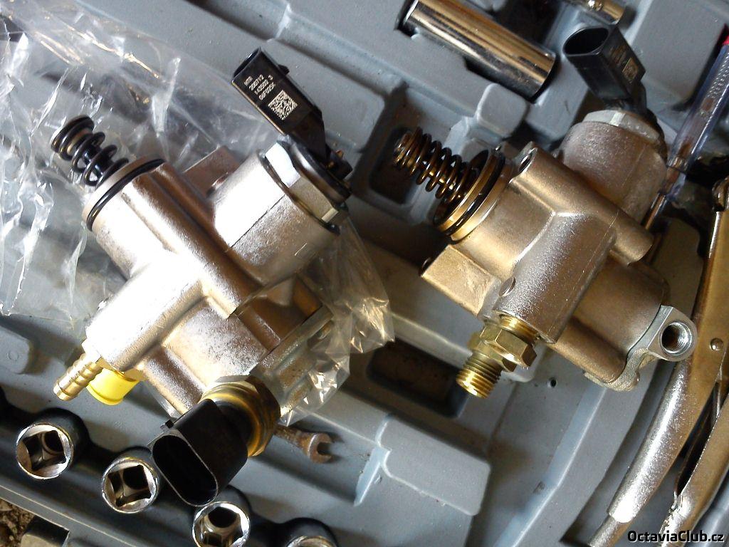

  7. mne o co ide??? o co ide vaskkovy??? co tu do toho taha poprad??? a ak uz tak nech si pozrie uspechy profituningu a potom nech hodnoti...a preto ta moja reakcia... netreba sa navazat, ale riesit problem... a ano problem som poriesil... po vymene vysokotlakej pumpy za HPFP staci cez VAG len zadat zakladne nastavenie vysokotlakej pumpy - HPFP... mapa ostava rovnaka... inac mam aj par foto z vymeny ak by niekto mal zaujem dam to tu... menil som aj zdvihatko a doporucujem kazdemu si ho prekontrolovat kto ma najazdenych viac km... vid foto zdvihatka pri 79000,- km a seriovej vysokotlakej pumpe:
  8. "Kuzelnikov z Popradu" som sa pytat ani nemusel. Poriesil som si to sam :-) . Skor som si myslel, ze je tu seriozne forum - na vymenu informacii a skusenosti - ale ak mas s niecim Vasekk problem tak povedz... Ja tvoje prispevky neriesim, tak neries ani Ty moje...
  9. Zdravím, vie niekto poradit? Mám 2,0 tfsi s upraveným softwarom. Bola tam aj premapovana vysokotlaká pumpa - sériová. Chcem ju však vymeniť za vysokotlakú pumpu HPFP, len neviem či potom zase treba nastavovať vo VAGU celý software, alebo staci vo VAGU zadat len základné nastavenie vysokotlakej pumpy???

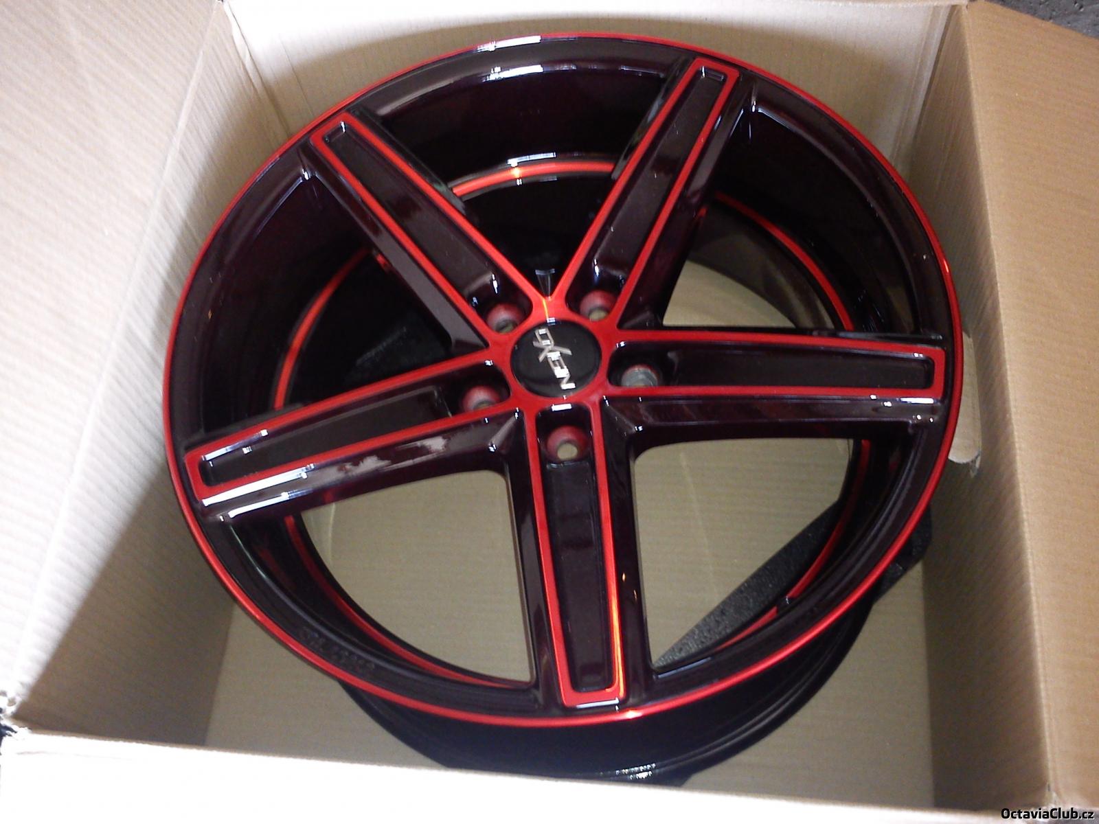

  10. Zdravim, chcem kúpiť na OC II RS disky 8,5x18 ET50 s pneu 225/40 R18 a neviem ci budu pasovat??? nema niekto skusenost s touto sirkou disku?

    ahoj, pri 18" alu diskoch a pneu 225/40 R18 možeš dať max. disk: 8J/18 ET35 5x112; všetky ostatné disky s ET 35 až 50 nie sú problém dať na OC II
