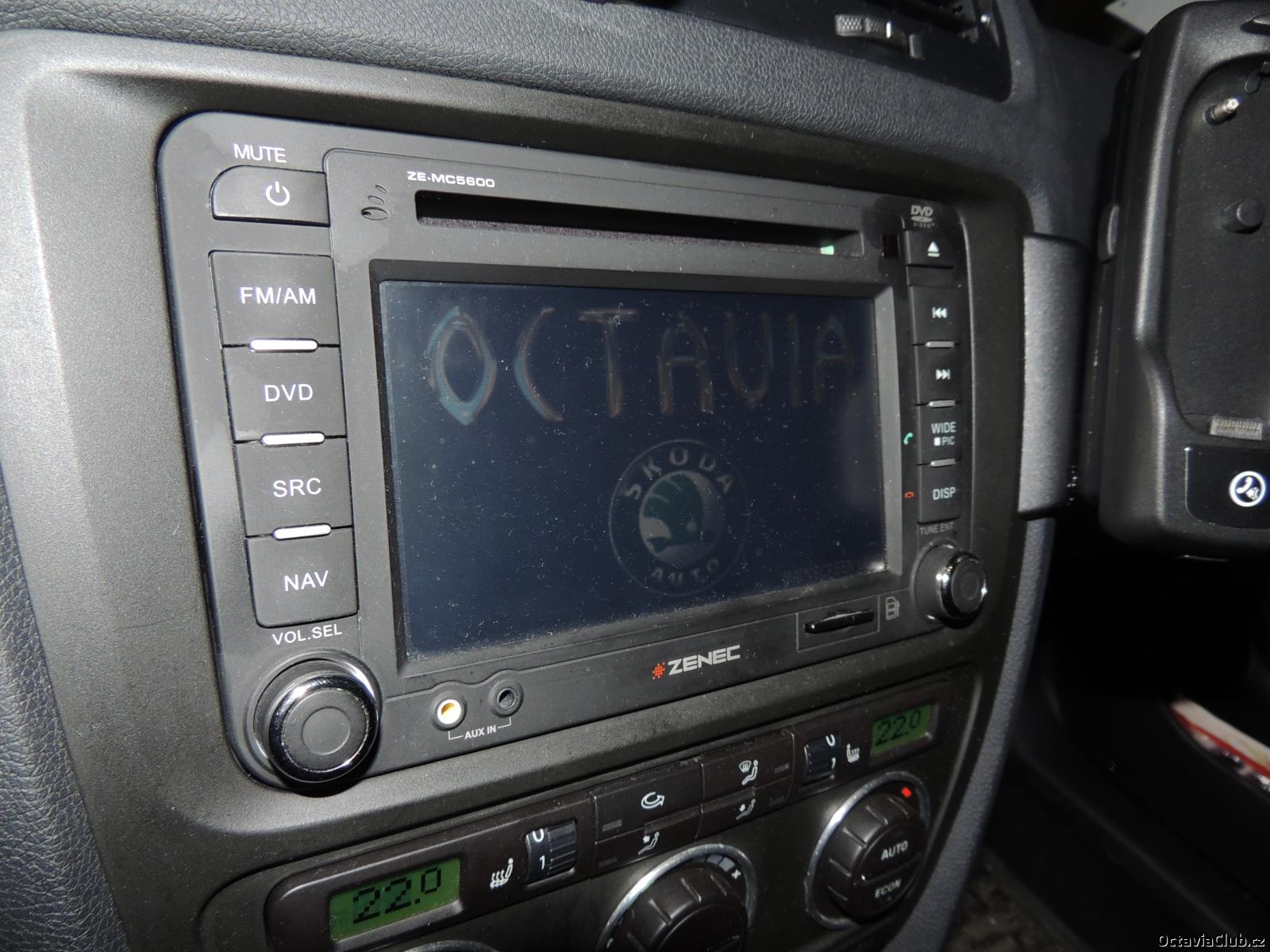

  2. Dík za odpoveď Honzo. Ten manuál mám aj originál od prístroja ale našiel som na internete český návod. Mal by k tomu byť podľa návodu napojený navigačný modul ZE-NA2000 (Neviem kde sa nachádza). Tak ako som napísal sú v tom nejaké staré neaktuálne mapy (Slovensko, Nemecko, Česko a ešte niečo málo viac) a naviguje (navigovalo) to v Nemčine. Problém je teraz v tom, že momentálne sa navigácia nedá zapnúť, nabehne na obrazovke len logo "Škoda" ako na foto a tým to končí. Žiadne mapy ani nič. Akoby to načítavalo ale nič ďalej. Neviem čo sa stalo, predtým ako tak bežala. Momentálne využívam len ako rádio a prehrávač. Ináč ani na Zenecu som tento typ prístroja nenašiel takže určite je to starší typ vzhľadom na to, že aj auto je rok 2005, 1,9 TDi, 77 kW, Elegans v slušnej výbave. Bol by som vďačný za nejaké rady, nechce sa mi to meniť za novú navigáciu a už keď je to v aute tak by to mohlo fachčiť. Ešte raz dík.

  4. Zdravím. Kúpil som Octaviu II s týmto autorádiom s navigáciou. Navigácia fungovala v Nemeckom jazyku s mapami asi piatich štátov vrátane Slovenska (mapy neaktuálne). Po určitej dobe sa namiesto navigácie zobrazuje len logo Škoda a nedá sa do navigácie dostať. Momentálne mi ide iba rádio a ostatné funkcie. Nemá niekto skúsenosti s touto navigáciou? Myslím či neviete ako ju zasa sprevádzkovať a či sa dajú niekde získať mapy a či je tu možná navigácia v Slovenskom alebo Českom jazyku? Za odpovede ďakujem.
