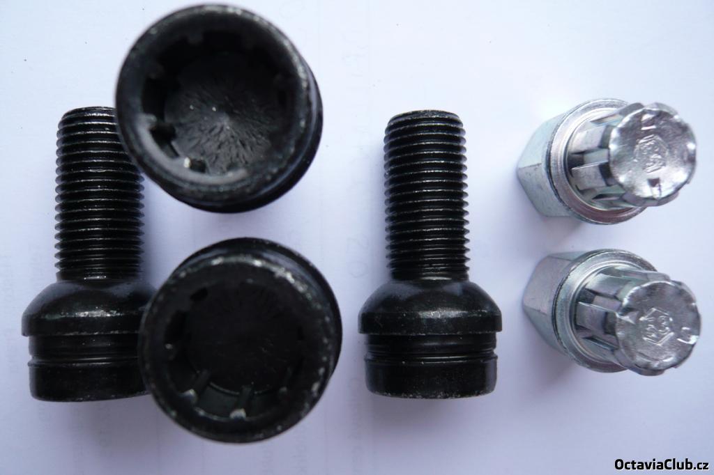

  1. Třeba tyto: http://aukro.cz/bezpecnostni-srouby-kuzelove-m14x1-5x40mm-i2271326479.html
  2. Přemýšlím o těchto sedačkách : Nemáte někdo cestu do Polska (DZIERŻONIÓW) je to kousek od Broumova a pak do Prahy? A potom nárazník RS za 2100,- To taky jde!!!!
  3. No jde o to, jestli tam má původní, a to vypadá, že jo? Tak mu tam origo půjdou..
  4. Myslíš, že každý hliník má jinou dosedací plochu?? Nebo jsou jinak utopený a tudíž mají jinou délku? Steel: mám pro tebe řadičku... http://aukro.cz/radici-paka-6kvalt-skoda-octavia-ii-2004-i2274534655.html
  5. Dexter: Jak říká Konny - hrozí, že se ta kytička rozlomí, a pak ta cena.... Já kupoval originál ve Škodovce za 499,- a byli černý druhý už mám z aukra, tenkrát byli ale za 250,-. Koukni třeba zde: http://www.skoda-dily.cz/nahradni-dil/cfa071004-sada-bezpecnostnich-sroubu-kola-s-adapterem-fabia-fabia-2-roomster-octavia-octavia-2-superb.html Na Škoda dílech občas něco vezmu, mám tam 5% slevu (když si je přidáte na facebooku do oblíbených a napíšte jim, tak dostanete 5% slevu)pak vyjdou ty škouby na 523,- + pošta 69 - 99 Kč což je za hubičku.
  6. Nebudu se přít, origo šroubů je vícero tipů.... Steel: nevím nevím jestli jsi vybral zrovna dobře... Konny: takhle mi utáhly na krev pojišťováky v servisu pistolí a já když měnil kola, tak jsem je nemohl povolit, i v servisu pak nemohli šroub povolit, museli vzít sekáč.....a přišel jsem tak o šrouby...
