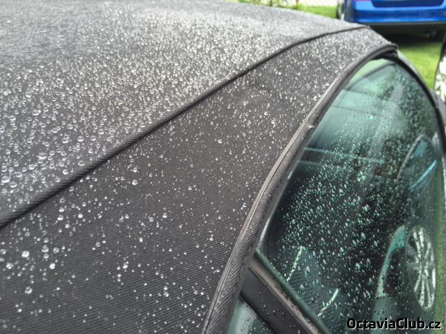

    to auto se mi začíná líbit fakt čím dál tím víc, prostě mazlík impregnace funguje a něco na zimu, když se vyjede zablbnout do sněhu :jelen:

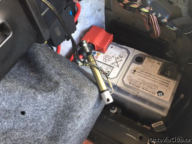

    tak únik oleje vyřešen a to výměnou hydraulického pístu. koupil jsem použitej z ebaye za krásný 90€, novej stojí 3x tolik........... alespon že výměnu jsem zvládnul sám B)

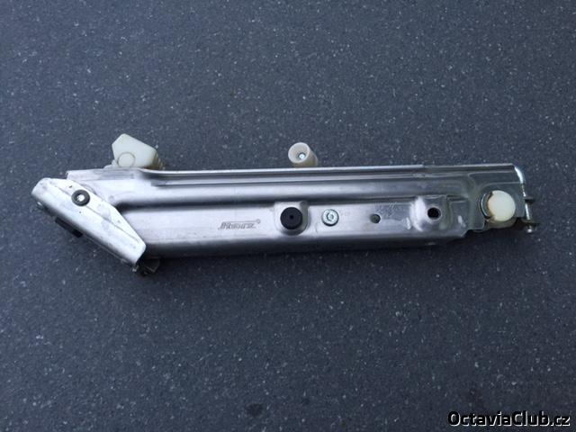

    BMW 330ci cabrio

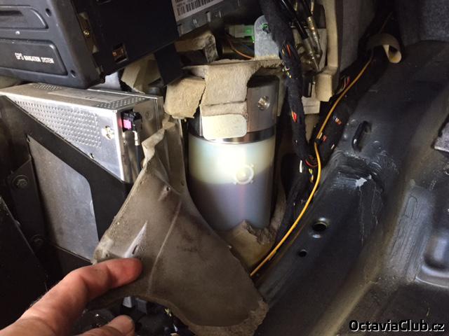

    tak další měsíc soužití máme za sebou.............. počasí umožňuje jízdu bez střechy, je to paráda B) každopádně nějaké to trápení asi být musí, nemůžu si užívat jen jízdu............... minulý týden byl pod zadním nárazníkem malej mastnej flíček, tak cca 3cm v průměru, říkám si kurva co to je......... takže pod auto, vytejkalo to z jednoho chybějícího "čudlu", kterej měl ucapat dutinu.......... ale bylo mi divný, že by byly dutiny takhle vystříkaný............ takže rozborka v kufru, napadlo mě, že teče baterka, ale to by nebylo mastný........... proběhl test a nic. takže pátrání po forech, ještě větší rozborka a olej pochází z hydraulického válce, co otvírá víko na střechu.......... takže demontáž, očista, montáž, 10x zavřít, otevřít a nic, po 24h tam bylo tak maximálně půl kapičky............. nádržka na hydraulickou kapalinu je na druhé straně kufru, bylo lehce nad minimem, do maxima je to tak maximálně půl decky, takže bud někdo přelil a muselo se to dostat ven nebbo nevím......... takže ted mám rozebranej kufr a sleduju zda uniká................. dále sem sehnal sportovní sesle místo gaučáků za supr cenu, jedna má snad 40kg, v jednom člověku naložit do kufru nereálný, už je mám připravené v garáži k instalaci, snad zítra bude čas:-) jo a ještě sem natřel třmeny žáruvzdorným alkytonem, jen pro info, kotouče vepředu to má 325 a vzadu 320
