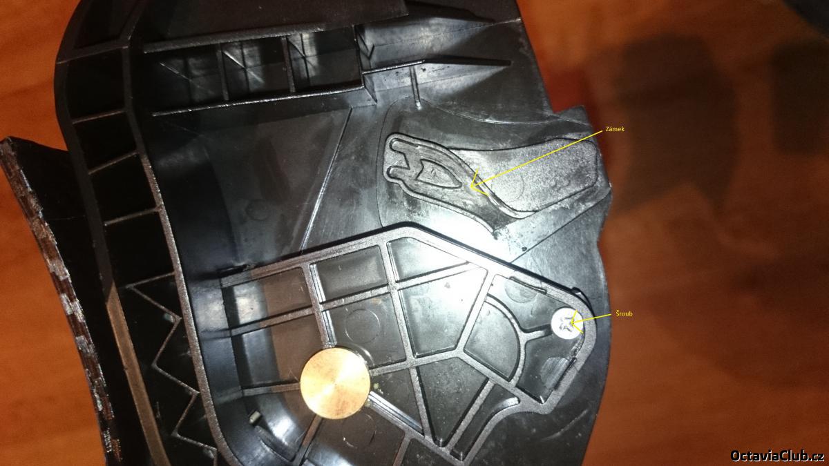

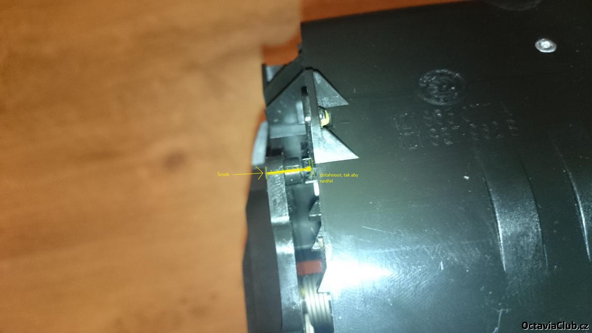

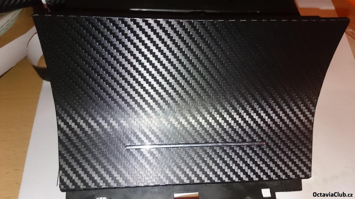

  6. Nešel mi zavřít popelník, tak jsem se na to podíval. Postup: 1. sundat rámeček řad. páky - uřidiče i spolujezdce pod koženkou jsou packy za které zatahnout. 2. vzít torx 20 a vyšroubovat 2 šrouby co byli pod rámečkem 3. opatrně vytahovat a odpojit konektor osvětlení - kabel je dost dlouhy pro pohodlné odpojení 4. malým vrtáčkem vyvrtat díru dle šroubu - použil jsem 1,5mm aby mi šroub držel pevně 5. našroubovat do dírky,aby se proříznul závit 6. vyšroubovat ven a zakulatit špičku a obrousit závit,ať pak někde nedrhne 7. našroubovat zpět, tak aby nedřel o popelník a o voditko zámku 8. vrátit zpět do vozu já už to olepil karbonovou folii
