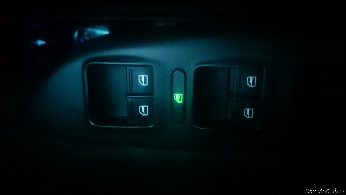

dobry den mam otazku kde by mohla byt chyba ked nesvieti ovladac okien na vodicovych dverach ale stredove tlacitko na detsku poistku blokovania zadnych okien svieti ale ovladace okien uz nie ???
