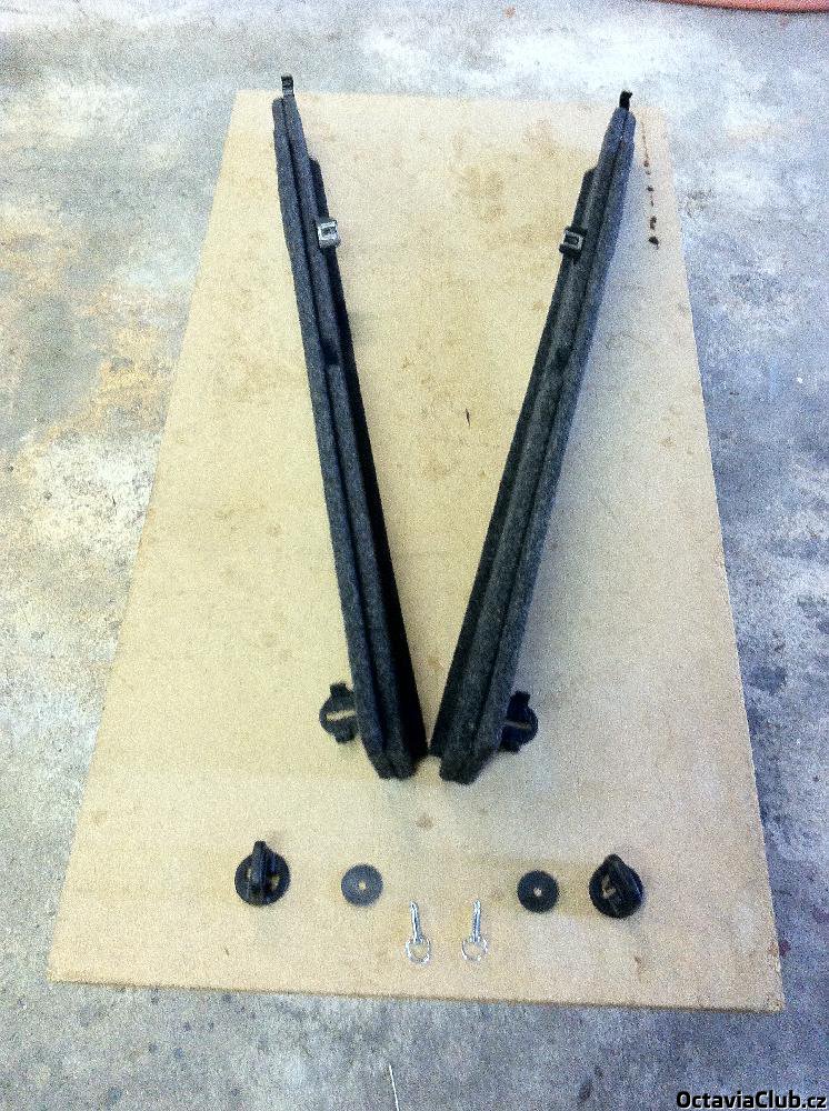

  1. Zdravím, prodávám druhou podlahu - druhé dno do O 2 combi. Podlaha je kompletní - nic nechybí :-) . 2 boky + 2 šrouby + 2 podložky + 2 plastové čepy + samotná podlaha Podlaha je jako nová - má jednu vadu na kráse a to je odřeninka ve tvaru kolečka (1cm x 1cm) Prodávám z důvodu malého prostoru v kufru na kočárek - koupil jsem gumu (vanu) do kufru a nemusím již čistit kolečka kočárku a dávat igelit ;) tel.: 728 865 403 Vysočina - Třebíč - v případě zájmu mohu 20 km dovézt :-) Cenu si představuji kolem 2200,- dohoda jistá ;)
