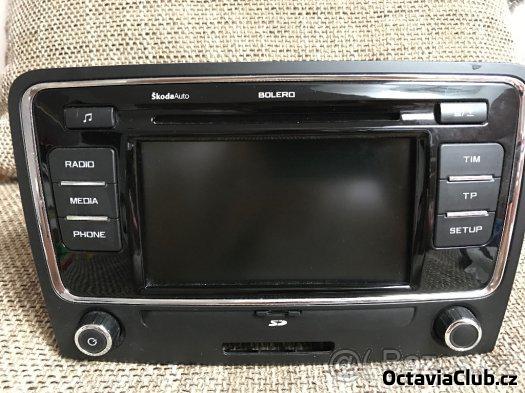

  11. Ahoj, vyměním Columbus z mého SII 2011 za Bolero do SII viz foto s pin kodém + váš doplatek 5000,-.Né zn Delphi! Bylo by to aktuálnbí až během příštího týdne. Praha.
