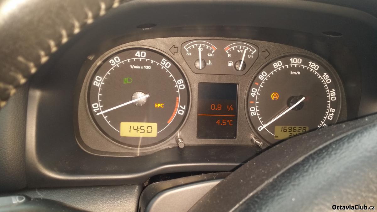

  8. Mně to asi nic neřekne :D kdo ví, jaký to má zvuk. Po dnešku mám zase o důvod méně, jít do toho čipu. Při jízdě se mi rožly zaráz kontrolky viz. foto. Po zdechnutí a nastartování kontrolka EPC zmizla a po druhém zdechnutí i ta druhá. Když svítili obě, tak nešlo přidat nad 2 tisíce otáček a auto neakcelerovalo. Stalo se to někomu?
