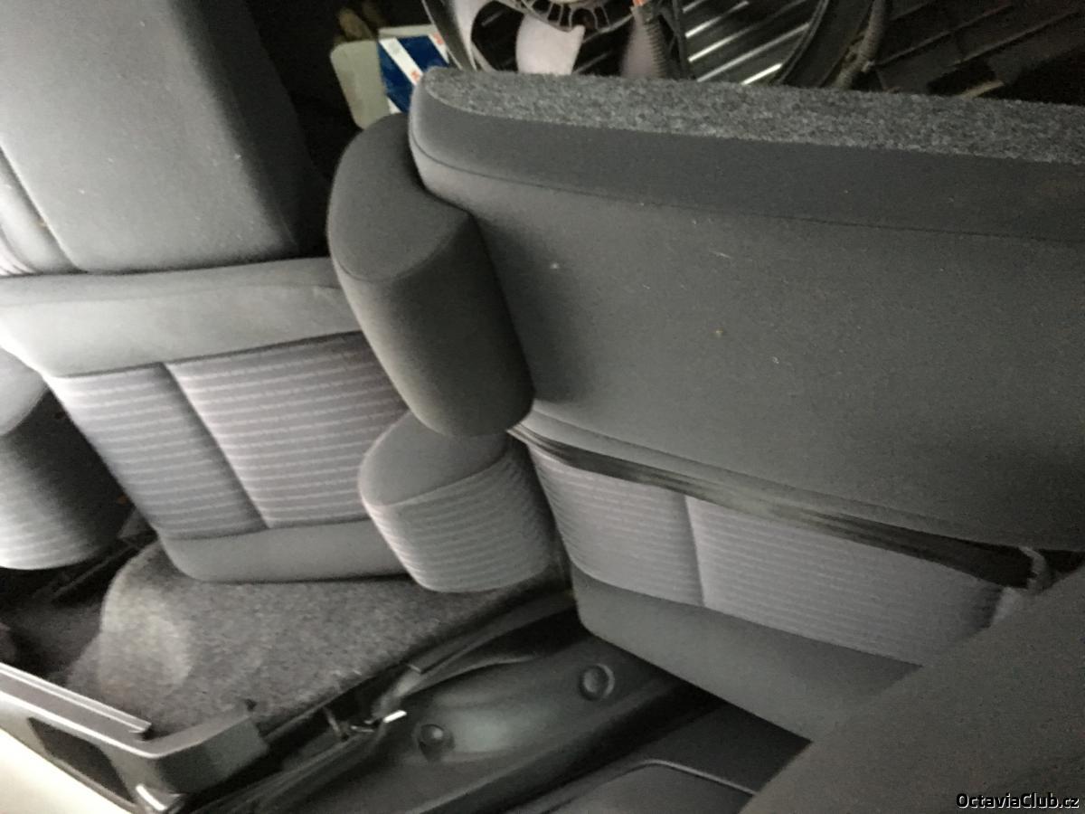

  2. tapce již nejsou, foto sedaček dodám.
