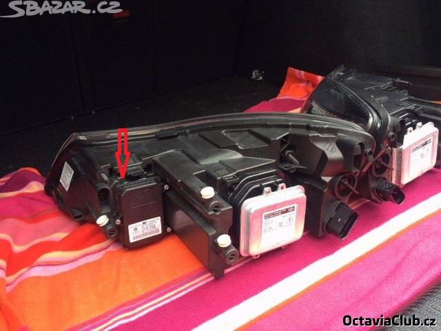

  7. Zdarec,chci se zeptat jestli mi nemuze nekdo mrknout do ETKY, jestli se da sehnat na OII Fl xenony, krytka dalkoveho svetla (drzak AFS jednotky).
