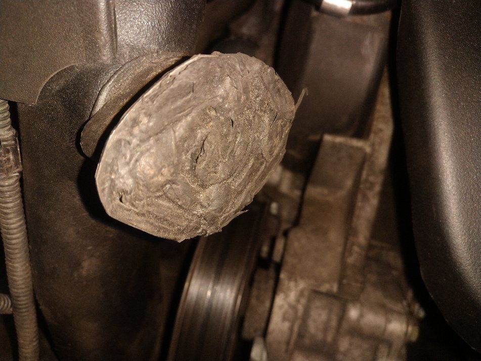

  19. Ahoj, takhle někdo nejspíš v minulosti "opravil" snímač G71 + G72 u partnerčiného ALH 66 kW. Důvod neznámý, historie už nejspíš neexistuje.. teda pokud to tam vůbec patří - mělo ALH tyto snímače, anebo jen někdo použil díl z jiného kódu motoru a zbytečnou díru zatmelil? Pokud patří, kam přesně se má napojit? Počítám do řídící jednotky, hloupá otázka - kde je? Je na to nějaký speciální kabel? Děkuji
