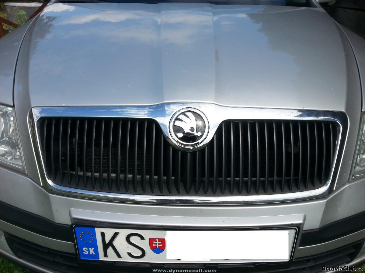

Chcel som najprv dať originál ale keďže tam bol dosť veľký cenový rozdiel zvolil som túto variantu, verím že originál je originál ale svieti to pekne aj keď je to HID ? Kombik bez hagusov áno divné a k tomu ešte aj 4x4 auto je dovoz zo Švajčiarska, pravdepodobne si ju niekto takto vyskladal, hagusy si viem zohnať u kamaráta ma jednu OII anglickú verziu na diely len sám si netrúfam ich urobiť. Zatiaľ som nemal problém s policajtami, takže zatiaľ pohoda :D
Takže pozdravujem , som tu nový a prídávam sem svoju octAVIU 4x4 1.9 TDI M6, 77kw - chip 103kw Už je to rok čo aj ja vlastním svoju OII , otec má tú svoju výše 6 rokov a v podstate cez neho som sa dozvedel o tomto klube za čo mu ďakujem :) Takto vyzerala keď som si ju kúpil ( kolesa mi ostali z Audi :) ) časom sa porobili veci, ktoré boli potrebné ( nová spojka , repas prevodovky ....) ale aj napr. nové znaky :D Tak isto som skúšal rôzne led žiarovky do koncových svetiel, smerových svetiel a pod. ale v koncových alebo v predných obrysových mi v podstate každe jedné objednane z Číny (aliexpress) začnú preblikovať po mesiaci alebo dvoch potom som sa dostal k tomu čo som od začiatku chcel , nové svetla :) pribudla HID Xenon sada , v celku vyslovujem spokojnosť svieti to dobre :) opäť Čina Od vtedy sa v podstate nezmenilo nič , kedže ma moja octAVIA trošku potrápila motoricky a menila sa hlava motora , tesnenie pod hlavou, vačkový hriadeľ , hydroštely , turbo atď... Plánujem dať autofólie na okná, poprípade vymeniť letné alu disky, skúsiť šport podvozok, no a nakoniec keď bude čas a financie prestaviať to na SCOUT- kit :)
