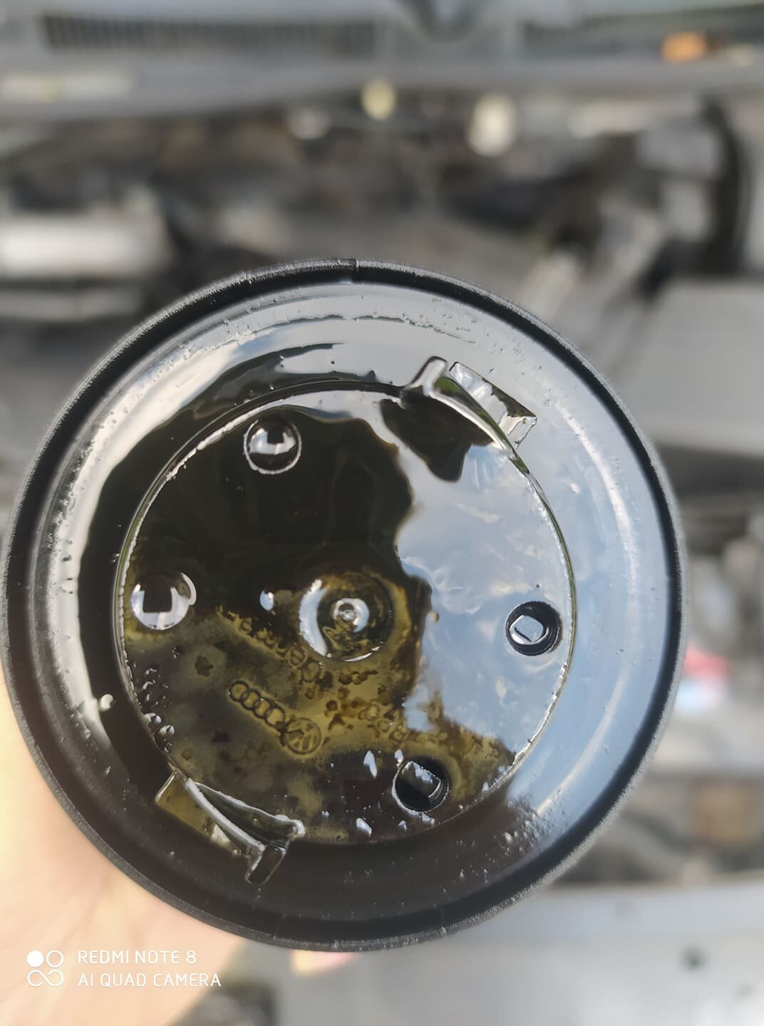

  3. Dobrý den, postihla me v žilině příhoda, že jsme jiz nenastartoval motor při 382 000km, ( ještě před tím par kilometru se mi rozsvítila kontrolka hžavení a vyplo turbo) - vypnuti, nastartovani turbo tahlo a po chvili zase vyplo, dojel jsem na misto a pak už neodjelo, odtahlo se k mechanikovi, a ten nastartoval pojezdil a potom zase nic, připojeno na diagnostiku a při startu tlačí pouze 80bar, (Při střiknutí spreje do saní nebo ke klapce auto nastartovalo a na volnobeh fungovalo) mechanik zístil hrube špony ve filtu pred palivovou listou nebo kde .. VIZ foto, rikal že to vyčistil a at mu seženu vysokotlake cerpadlo že to je tím, Prý zadní v nadrži tlačí pěkně, samozdřejmě to nefunkovalo a nejde to ! ale řikal že zpět do nadži jde tlak spravny, ted me informoval ze mam sehnat vstřiky a nebo lištu že to je zřejmě někde tam ucpané... co by jste doporučovali vy?? díky za info
