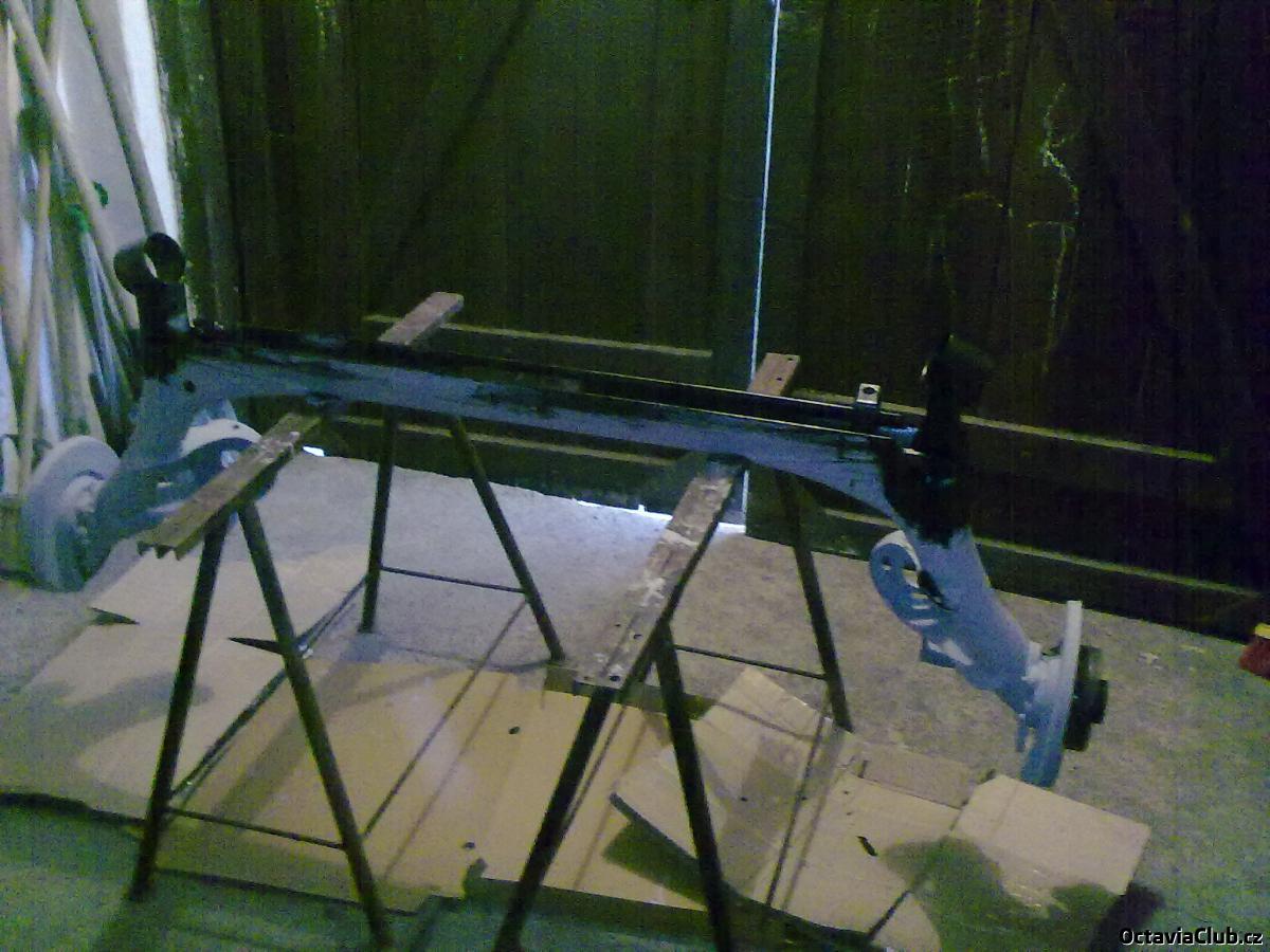

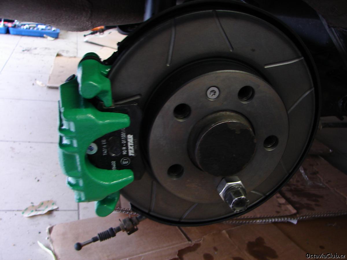

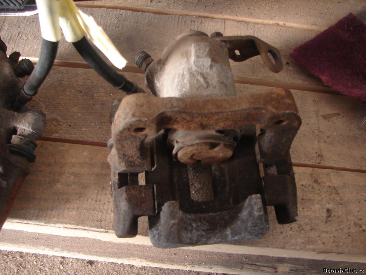

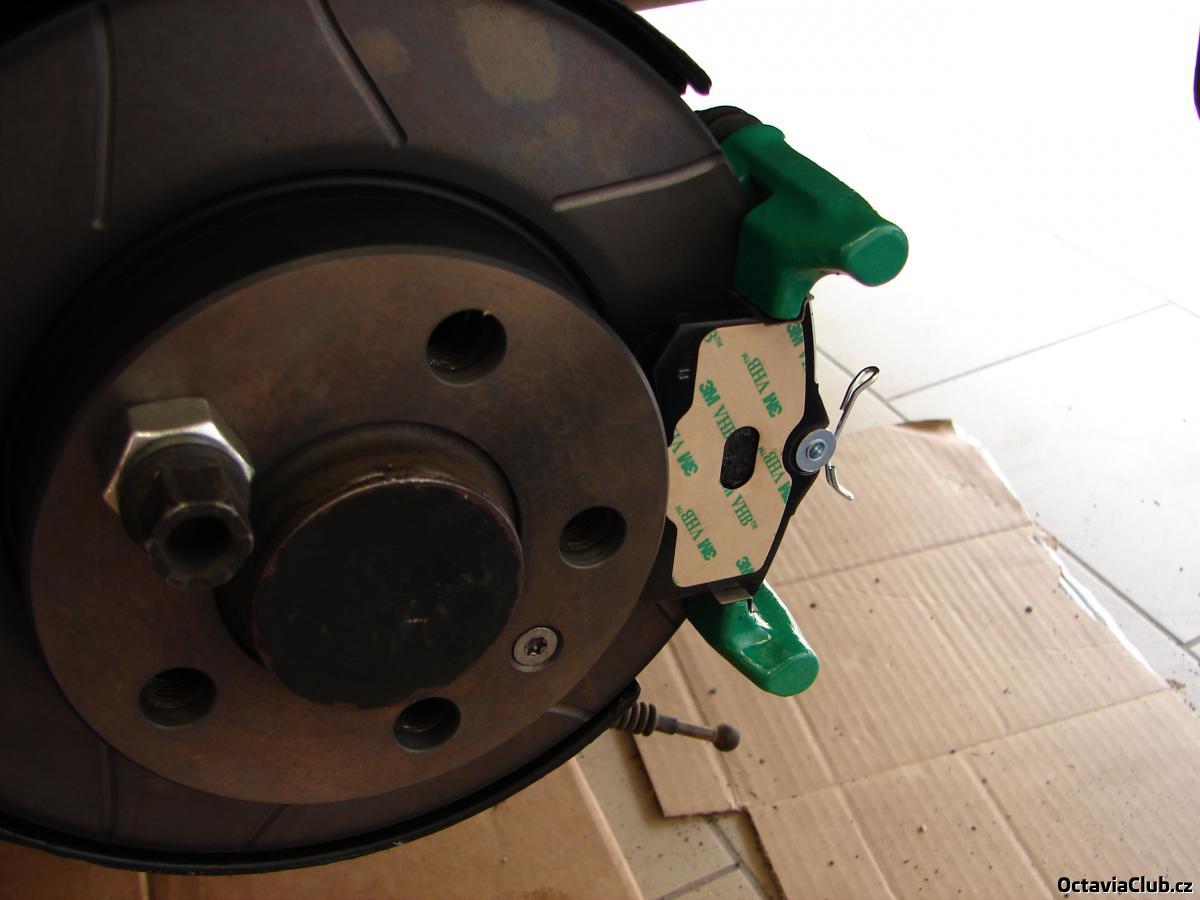

  11. Repas zadní nápravy 7/2014: - odstranění koroze a natření nápravy - uložení nápravy FI RS - odstranění koroze a oxidace z brzdičů a držáků, natřeno Hammerite, nové gumičky, prachovky na pístkách - nové plechové kroužky pod pružinami 1J0512109 - kotouče Brembo MAX, destičky TEXTAR
