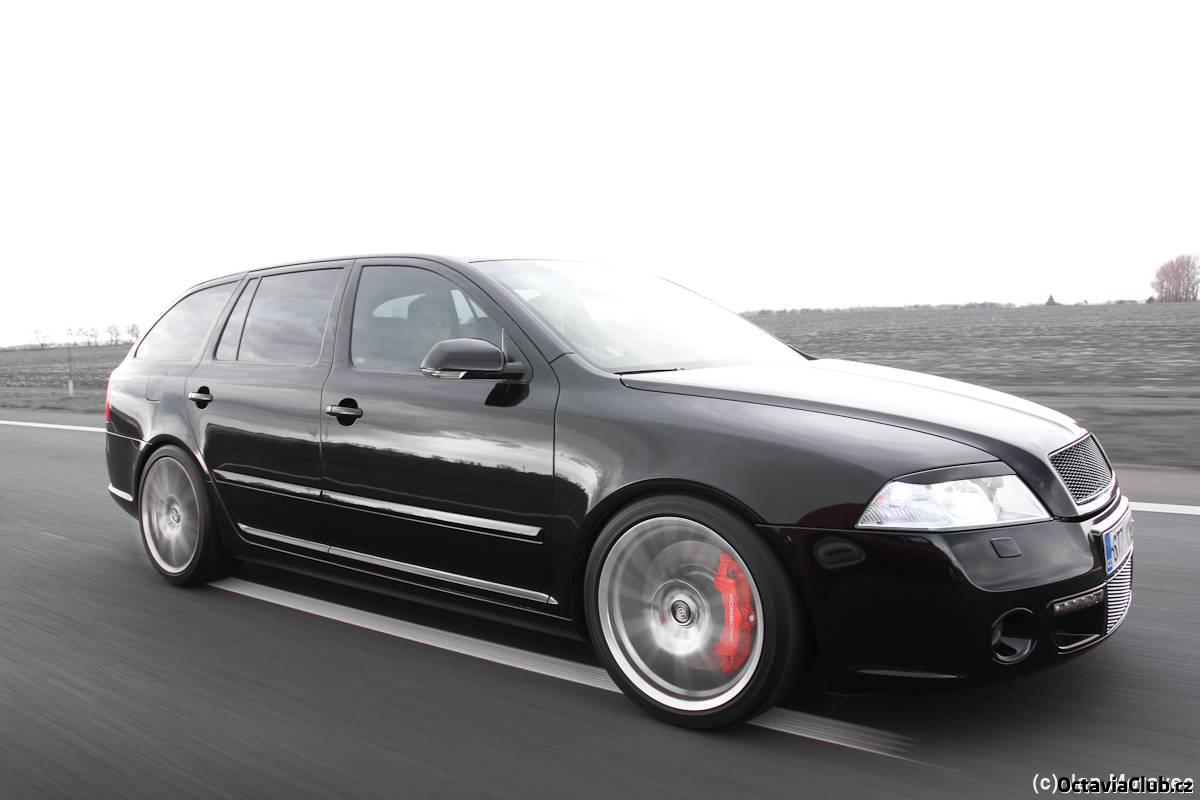

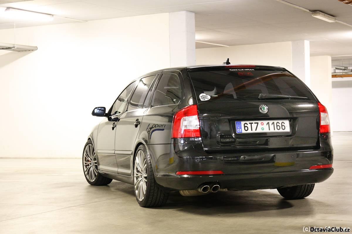

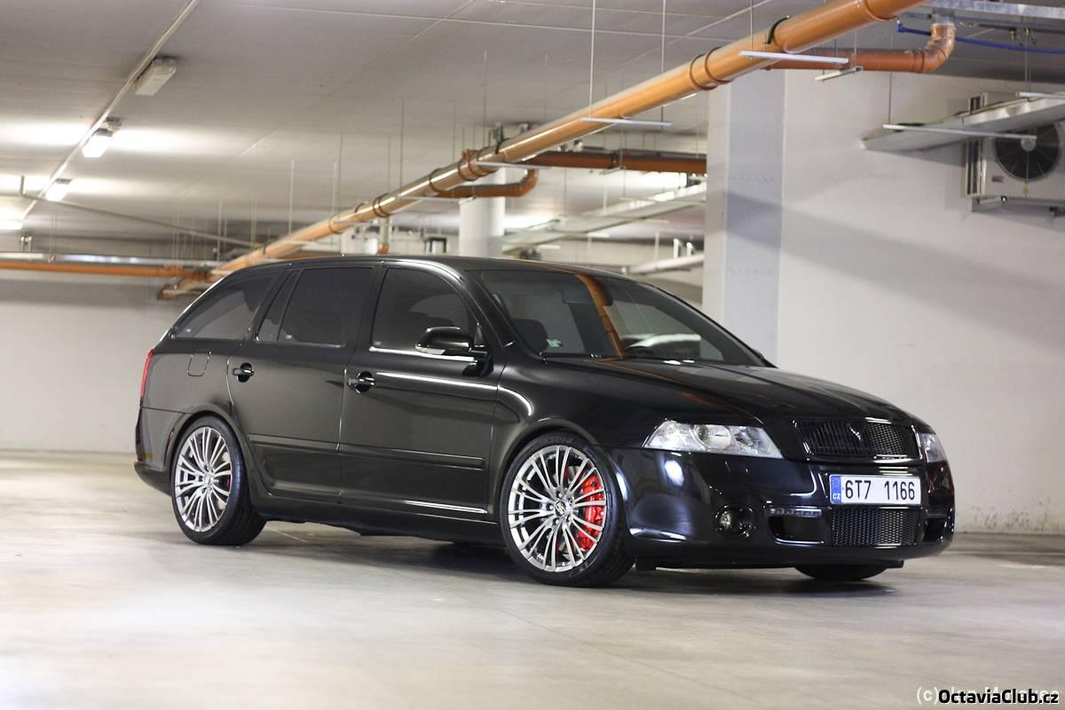

Bazyho eRSko
to je tajnéé :lol:
ne :lool: mám v plánu nevé kolesa 19" nebo 20" ale asi spíš 19" at nejsem moc vysoko.. :ph34r:
zadní brdzy
celonerezové vedení vyfuku co máš ty :pest:
odstranění DPF .. ale čas ukáže
polyuretanové silentbloky
ted mám možnost za super cenu HaR stabilizátory
no a přitelkyně by chtěla na dovolenou :wacko::smich:
takže asi tak
no a v neposlední řadě možná ale fakt možná "vzducháč" :facka:
