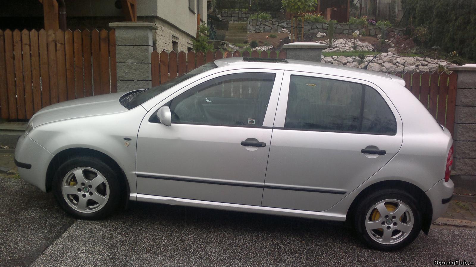

no nebudu.... moc me octa chytla za srdce a je mi lito ji ničit v zimě... tak jsme si pořidili fabku
je to i pro přitelkyni at se nauči jezdit palec.gif takže dvě mouchy jednou rabou.
