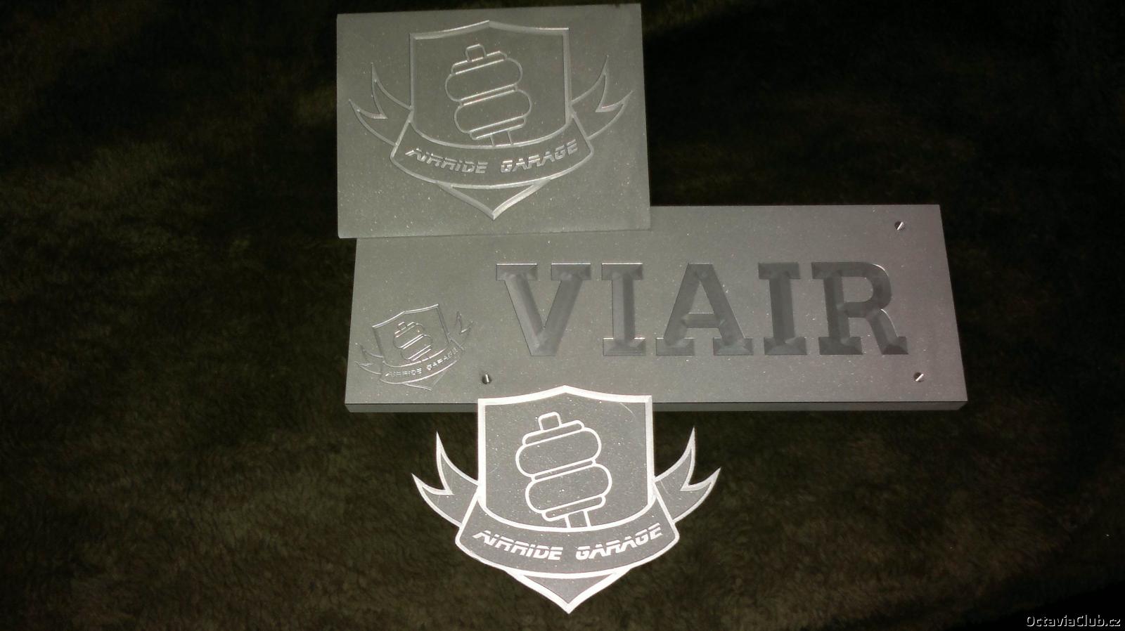

po dlouhé době pár novinek
zde pár photo jak jsem si pohral v práci s podstavcem pro kompresor
