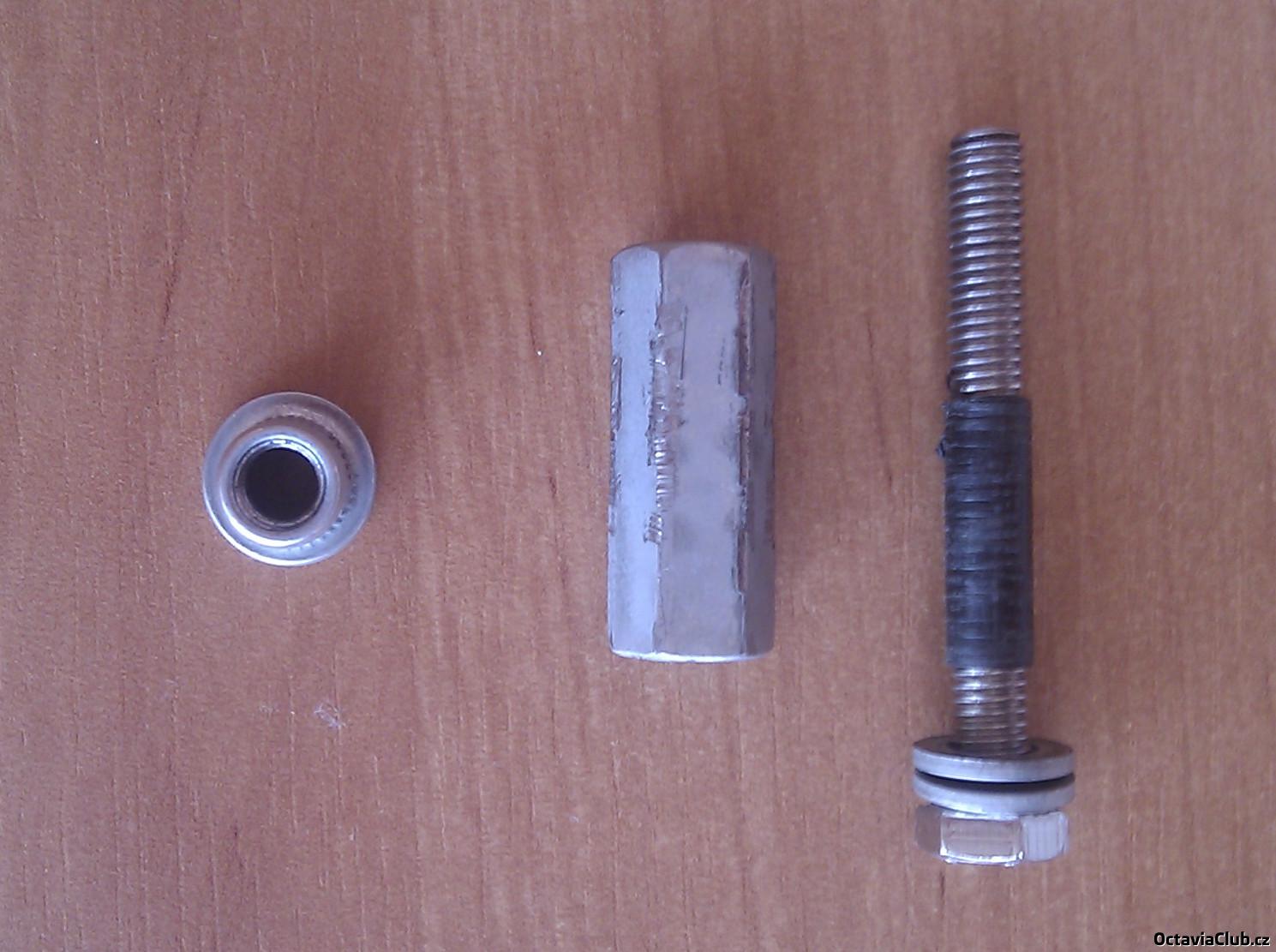

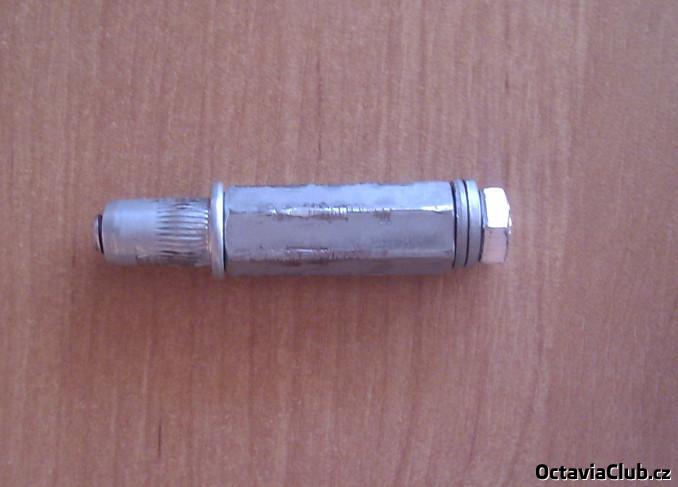

Podělím se o takové udělátko - když jsem chtěl nalisovat matici na držák nivelačky, neměl jsem kleště. Kupovat se mi je nechtělo, a tak vzniklo toto:
post-6911-0-11612400-1317369412_thumb.jpg post-6911-0-63818200-1317369840_thumb.jpg
Součásti:
- matice M6 - hliníková
- šroub nerezový M6x50
- podložky 2ks
- matice M8x30
- smršťovací bužírka (ta je nutná, aby matice netlačila na nýt "šejdrem")
Dále potřebujeme 11-ku očkový klíč na přidržení matice a desítku ořech na šroub. A utahujeme a utahujeme.
Doporučuju nejdřív tak 1-2 nýty naslepo, ať vidíte, dokdy to má smysl utahovat, než se strhne závit :)
