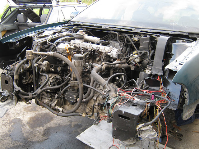

měl jsem cíl že to do neděle bude aspoň vrčet když už to třeba nepojede ale ty komplikace s chybějícíma kabelama a dalšíma odlišnostma elektroinstalace mi kazí plány a to jsem si myslel že když seženu TDI 66 kW tak to bude hračka ale ono je vše jinak
když pominu že musím dopojit 2 nebo 4 dráty od ABS k Haldexu tak mi radost kazí tvar svorkovnic i když dráty jsou tam stejný a nebo na řj dochlazování jsou obě svorkovnice úplně jiný než co jsem měl ale to dávám za vinu tomu že moje má climatron a to rozebraný byla manuálka

no dělám to už sám a nemít po ruce firemní elektrickou ještěrku tak jsem namydlenej
jen motor s převodovkou jsem spojoval hodinu a něco a další dvě jsem to sunul do auta
by to šlo rychleji ale když už byla na autě nápravnice tak se tou dírou blbě prostrkuje kardanka na zadek

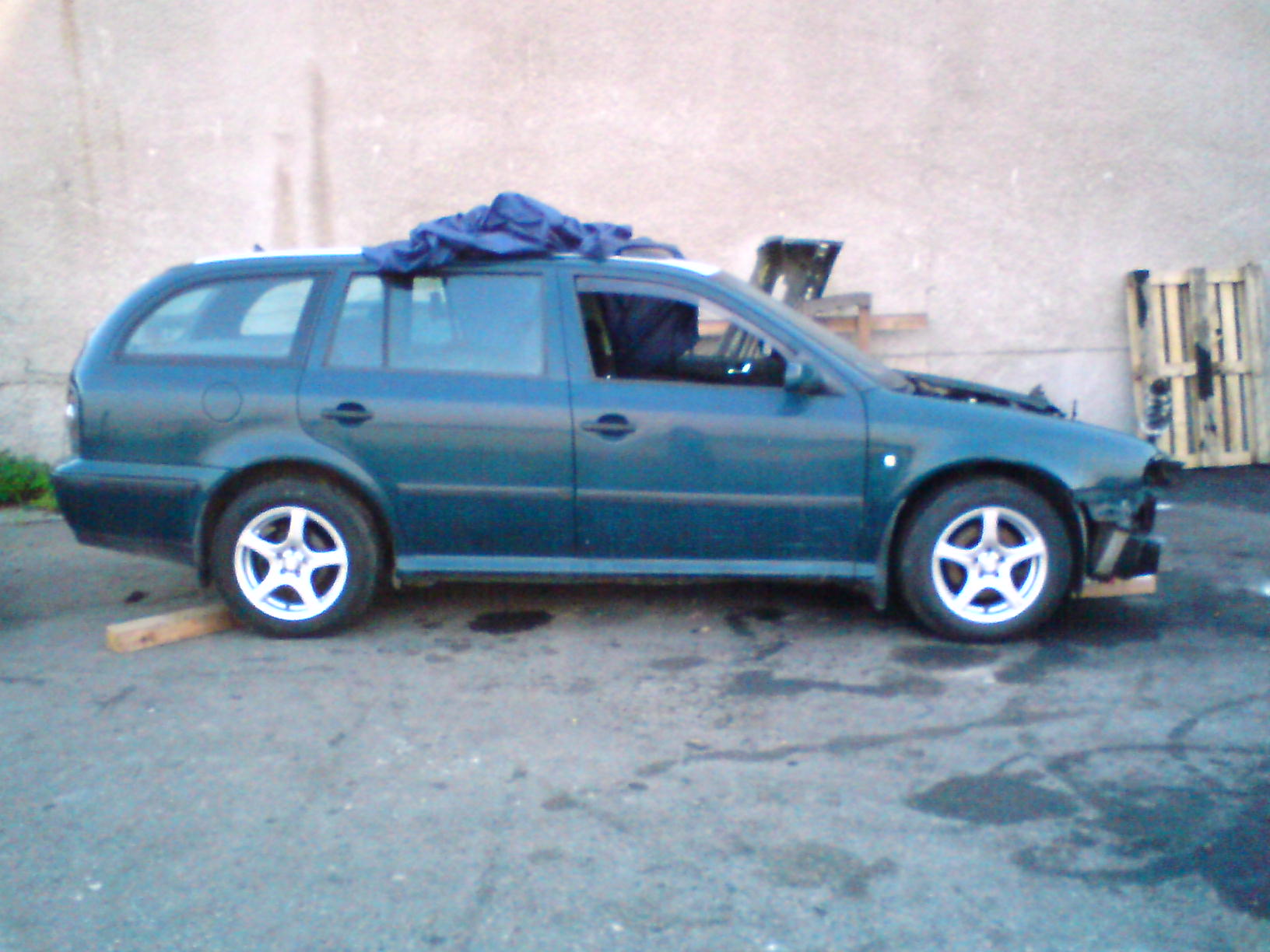

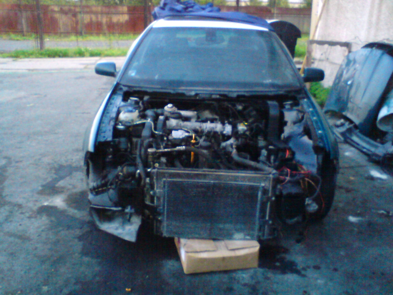

tak po dnešním silně krizovým dni se malinko pokročilo takže už stojí na svých nových kolech a natažený jsou všechny hadice takže zbývá doupravit výfuk na nový turbo, zapojit řazení, nasadit zbytek předku a pak už jen ta elektrika
protože se mi mimo jiné rozbil foťák tak obrázky jen z mobilu
tak zítra se začnou tahat chybějící kabely a napojovat ty nový na stávající takže bude docela sranda :P
