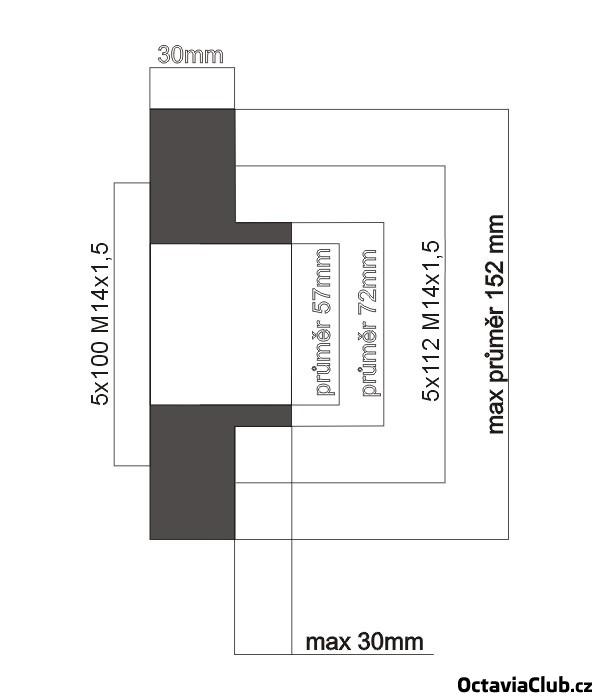

Dodo-Kolín Odesláno Říjen 26, 2011 Sdílet Odesláno Říjen 26, 2011 (upraveno) Mrkni do přílohy: A - pro 4x100 podložky 4x100 na 5x112.pdf B - pro 5x100 C - ZDE D - ZDE Upraveno Říjen 26, 2011 uživatelem Dodo-Kolín 0 Citovat Odkaz ke komentáři

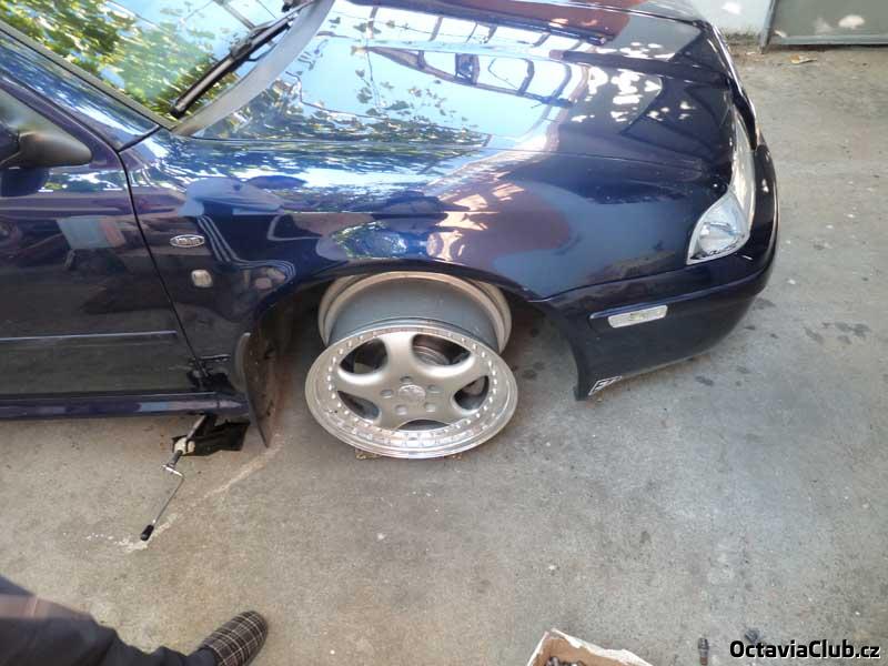

Vladan Odesláno Říjen 29, 2011 Autor Sdílet Odesláno Říjen 29, 2011 Skousel jsem ty kola bez podlozek a pdivejte kolik to bez nih jde ven a este na to 2 cm by bylo moc 0 Citovat Odkaz ke komentáři
ironpipi Odesláno Říjen 29, 2011 Sdílet Odesláno Říjen 29, 2011 Tak to buď nebude ET60 nebo ráfek 8J, když to tak leze... 0 Citovat Odkaz ke komentáři
Vladan Odesláno Říjen 29, 2011 Autor Sdílet Odesláno Říjen 29, 2011 Mam oci :lool: a pekne tam pise ET60 a 8j 0 Citovat Odkaz ke komentáři
deleted Odesláno Říjen 29, 2011 Sdílet Odesláno Říjen 29, 2011 Hele někde je chybka,ironpipi má pravdu.Ráfek 8" a ET 60 by byl na OI utopenej víc jak 30mm. Mám 8,5 ET 32 a takhle jako na té fotce mi to netrči. 0 Citovat Odkaz ke komentáři
Vladan Odesláno Říjen 29, 2011 Autor Sdílet Odesláno Říjen 29, 2011 ...ono tam je oprene o stelovak vic to tam nejde a jde to ven tak... 0 Citovat Odkaz ke komentáři
Deko Odesláno Listopad 1, 2011 Sdílet Odesláno Listopad 1, 2011 Je to fotka ve "vzduchu". Kdyz bys nazul gumy nebo dal na spalek, tak to zaleze. Teda melo by 0 Citovat Odkaz ke komentáři

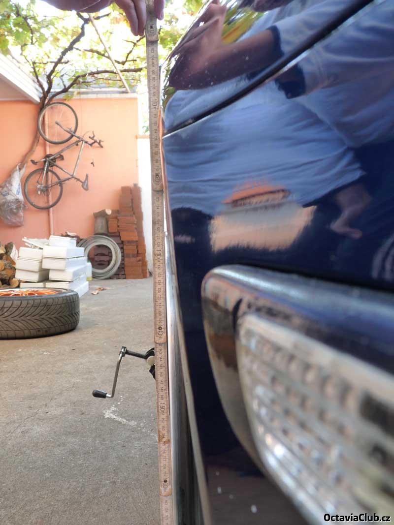

Vladan Odesláno Listopad 1, 2011 Autor Sdílet Odesláno Listopad 1, 2011 tady to mate gdy je to dolu :lool: je to stejne je to primo jak je blatnik a este na to dej 2 cm tak to je zase v prd... :lool: ne? 0 Citovat Odkaz ke komentáři
Deko Odesláno Listopad 2, 2011 Sdílet Odesláno Listopad 2, 2011 Ty voe jeste ze jsi tu fotku dal.Tyto kola jsem mel mit taky. Tak je uz skrtam ..... :D 0 Citovat Odkaz ke komentáři

Vladan Odesláno Listopad 2, 2011 Autor Sdílet Odesláno Listopad 2, 2011 Tedka jsem to daval vzadu aje to pod blatnikem 3cm :wallbash: :blink: muze my negdo vysvetlit co se stalo :lool: 0 Citovat Odkaz ke komentáři
