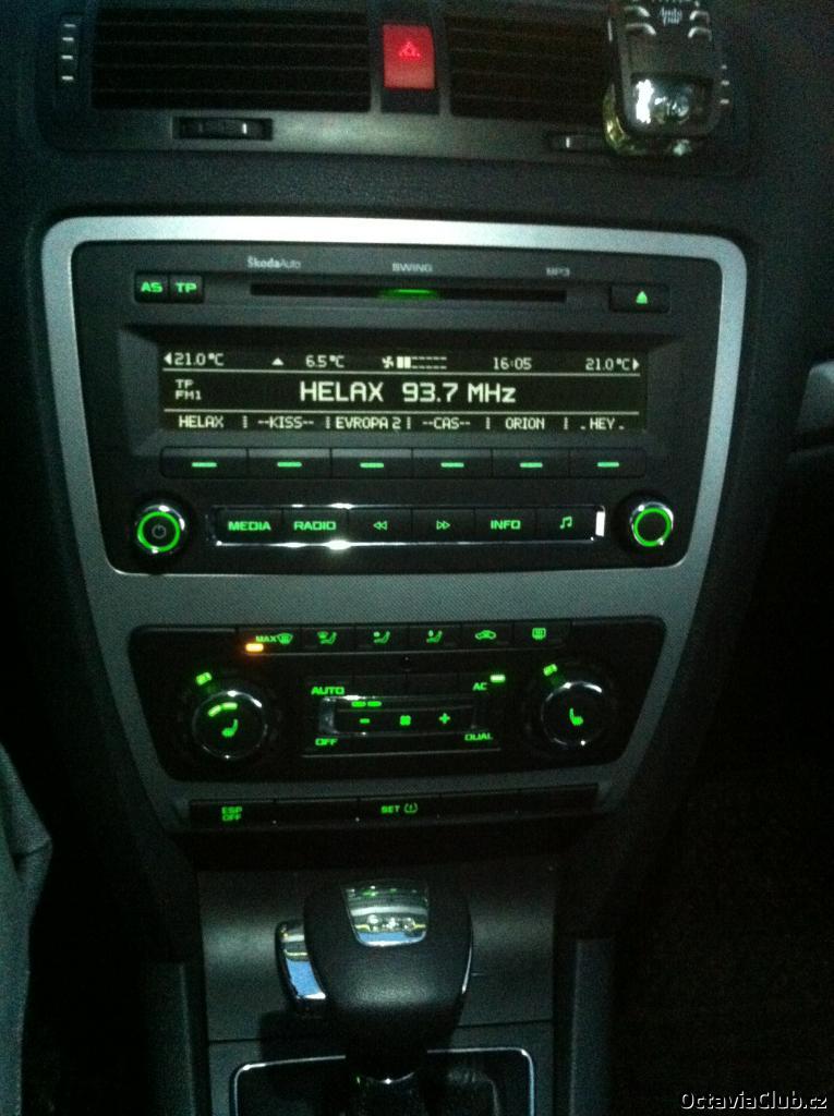

Swing rádio a předělaný climatronik s Faceliftu

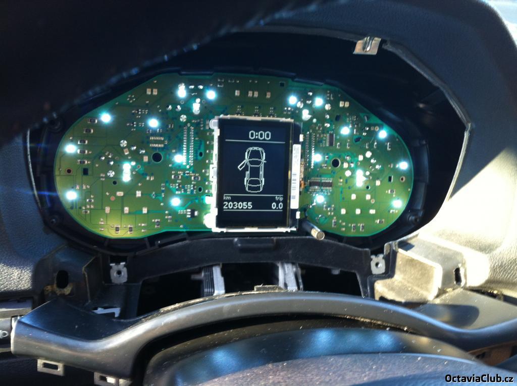

Foto s předělávky podsvětlení budíků

VíktorMPI:Díky ten chrom půjde pryč na jaro,regulace jasu funguje ale LEDky v budíkách se oproti ostatnímu osvětleni stlumí uplně minimálně,ale nesvítí to zase nějak moc hodně že by to osilňovalo např večer... :palec:

Myslím tu předělávku :
Rádio Swing
Panel climatroniku OII FL
Swing-2500kč
Panel Climatroniku-2500kč včetně zapojení
Rámeček kolem rádia a climatroniku 500kč
Ale jde to jenom od modelového roku 2008 a výš,pokud máš například M.R. 2006 tak musíš vyměnit celé topení aby ti fungoval climtronik s faceliftu a Gateway jednotku jinak ti rádio (swing,bolero,columbus) bude vybíjet baterku

Jj, taky mám bílý budíky a máme to asi stejně
Jojo mají to tak všichni o kterých vím že to mají předělané.hold mají ty LEDky vyšší svítivost :palec:
