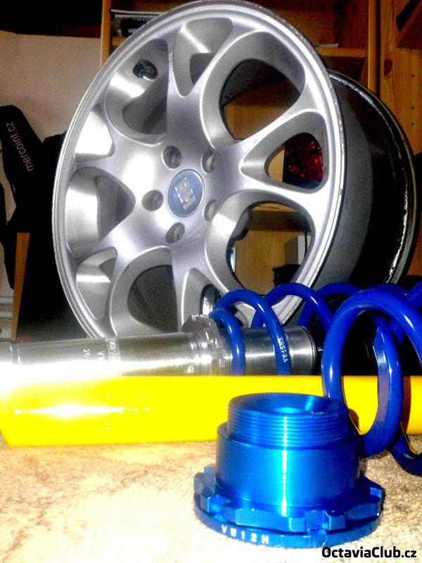

chjetjov Odesláno Únor 13, 2012 Sdílet Odesláno Únor 13, 2012 chjetjov: ty mas v lete vyndany misky pod pruzinou na zadni naprave? Jj celou tu stelovaci matku mam pryc a misto toho origo gumovou podlozku co drzi pruzinu. :) 0 Citovat Odkaz ke komentáři
konwas design Odesláno Únor 14, 2012 Autor Sdílet Odesláno Únor 14, 2012 Jj celou tu stelovaci matku mam pryc a misto toho origo gumovou podlozku co drzi pruzinu. :) Kde se da ta podlozka sehnat? Je tam vubec zapotrebi? Normalni pruzina taky prece nema.. THX 0 Citovat Odkaz ke komentáři
LukášV Odesláno Únor 14, 2012 Sdílet Odesláno Únor 14, 2012 Kde se da ta podlozka sehnat? Je tam vubec zapotrebi? Normalni pruzina taky prece nema.. THX Nevím jak na OII ,ale na OI máš pod zadní pružinou takovou hliníkovou vložku, na kterou sedne pružina (asi aby se nepodrápalo rameno?) 0 Citovat Odkaz ke komentáři
chjetjov Odesláno Únor 15, 2012 Sdílet Odesláno Únor 15, 2012 no nevím ja to budeš mít u A3 ale u OII je pod i nad zadní pružinou taková guma s vnitřním válečkem malinkým celý to má asi 1cm na výšku a to jsem tam nechal a jen prohodil origo pružinu za tu ze štelováku. Protože ta štelovací matice od AP má asi 2cm i když je stočená úplně dole. Takže tím jsem dosáhl dalšího 1cm dolu... 0 Citovat Odkaz ke komentáři
konwas design Odesláno Únor 15, 2012 Autor Sdílet Odesláno Únor 15, 2012 no nevím ja to budeš mít u A3 ale u OII je pod i nad zadní pružinou taková guma s vnitřním válečkem malinkým celý to má asi 1cm na výšku a to jsem tam nechal a jen prohodil origo pružinu za tu ze štelováku. Protože ta štelovací matice od AP má asi 2cm i když je stočená úplně dole. Takže tím jsem dosáhl dalšího 1cm dolu... Tak takhle to udelam stejne, jelikoz si myslim ze i tak budu mit mezi kolem mezeru.. a moje miska kdyz je stocena, tak ma 1cm 0 Citovat Odkaz ke komentáři
chjetjov Odesláno Únor 16, 2012 Sdílet Odesláno Únor 16, 2012 No uvidis ja jaem tu vejsku steloval uz asi 5 krat ;) 0 Citovat Odkaz ke komentáři

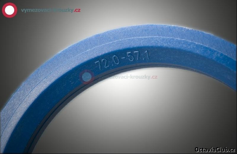

konwas design Odesláno Březen 7, 2012 Autor Sdílet Odesláno Březen 7, 2012 (upraveno) Vymezovaci krouzky 405,- Kdyz uz jsem to objednal tak doufam ze aspon spravnej rozmer.. 72-57,1 kolo na zkousku Upraveno Březen 7, 2012 uživatelem konwas design 0 Citovat Odkaz ke komentáři
Octavius84 Odesláno Březen 7, 2012 Sdílet Odesláno Březen 7, 2012 Já je kdysi objednával v LTM v pneuservise a chtěli po mě asi 50kč/ks 0 Citovat Odkaz ke komentáři
