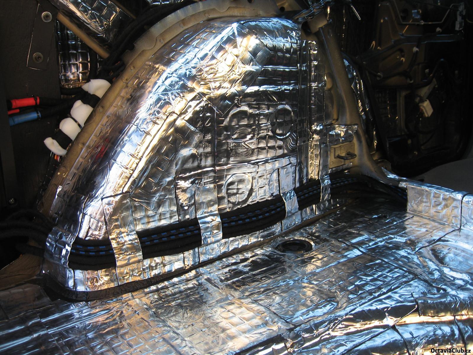

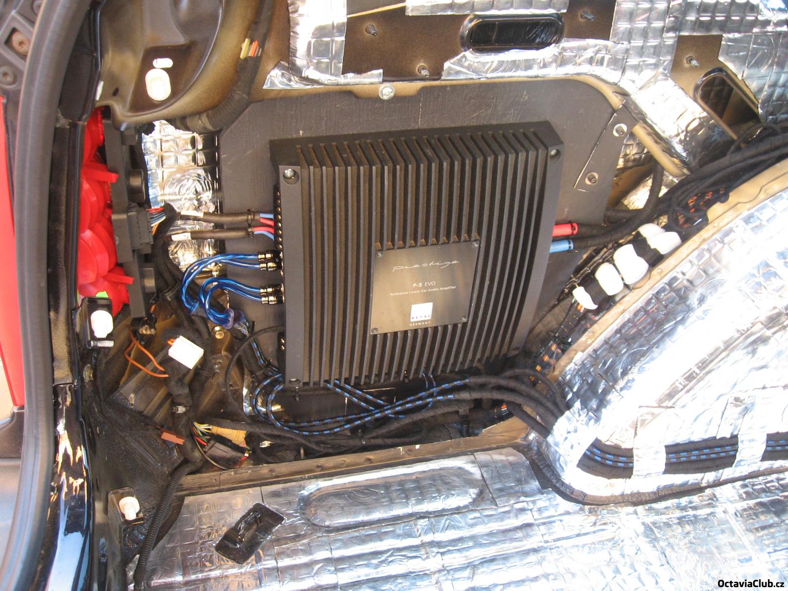

tak a dneska jsem dal zesik, upravil kabely v kufru a dal novy koberec do kufru. jeste prikladam foto masky s obrousenym svarem. pristi vikend se bude tmelit a brousit a tmelit a bousit....
dneska jsem si byl u calounice vyzvednout vzorky latky a nevim nevim. chvilkama se mi to strasne libi a pak zase ne. ale pry je jeste kousek od trebice nejaky calounik primo na auta, tak ze se ho popta...
jinak tlumeni auta asi opravdu pomohlo. akorat je ted strasne vyrazny aerodynamicky hluk, hluk od motoru a hluk od odstrojenych dveri...

Do toho odhlučnění jsem se chtěl dřív pustit také, ale nějak jsem to vzdal, ale teďka když to vidím u tebe, tak přemýšlím o nové operaci :) Propočítám možné investice a třeba se zadaří.
