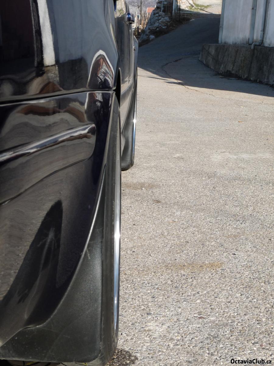

Vladan Odesláno Únor 7, 2012 Sdílet Odesláno Únor 7, 2012 Ja daval kola 8J ET60 17'' 5x112. Hodil jsem tam podlosky s zmenou roztece. Vzadu je to super na 2,5cm podlosky A ve predu jsem obednal od 2cm a neslo to protoze kolo skrtalo o stelovak Tady mate foto jak to vypada vzadu s 2,5cm podloskou 0 Citovat Odkaz ke komentáři
