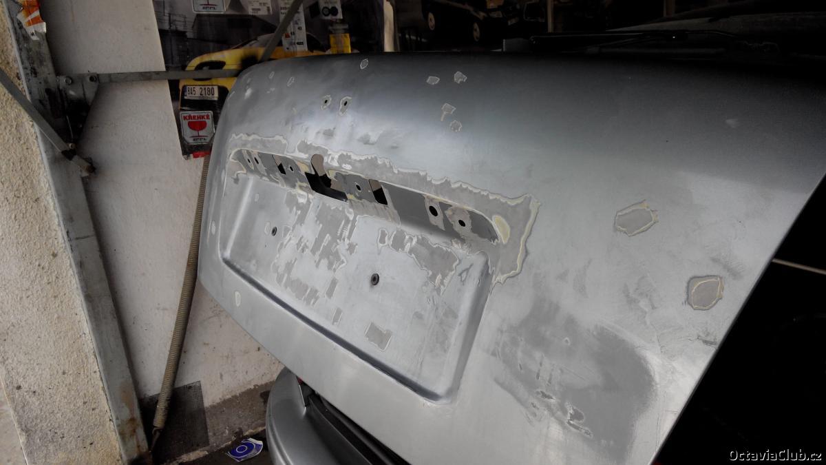

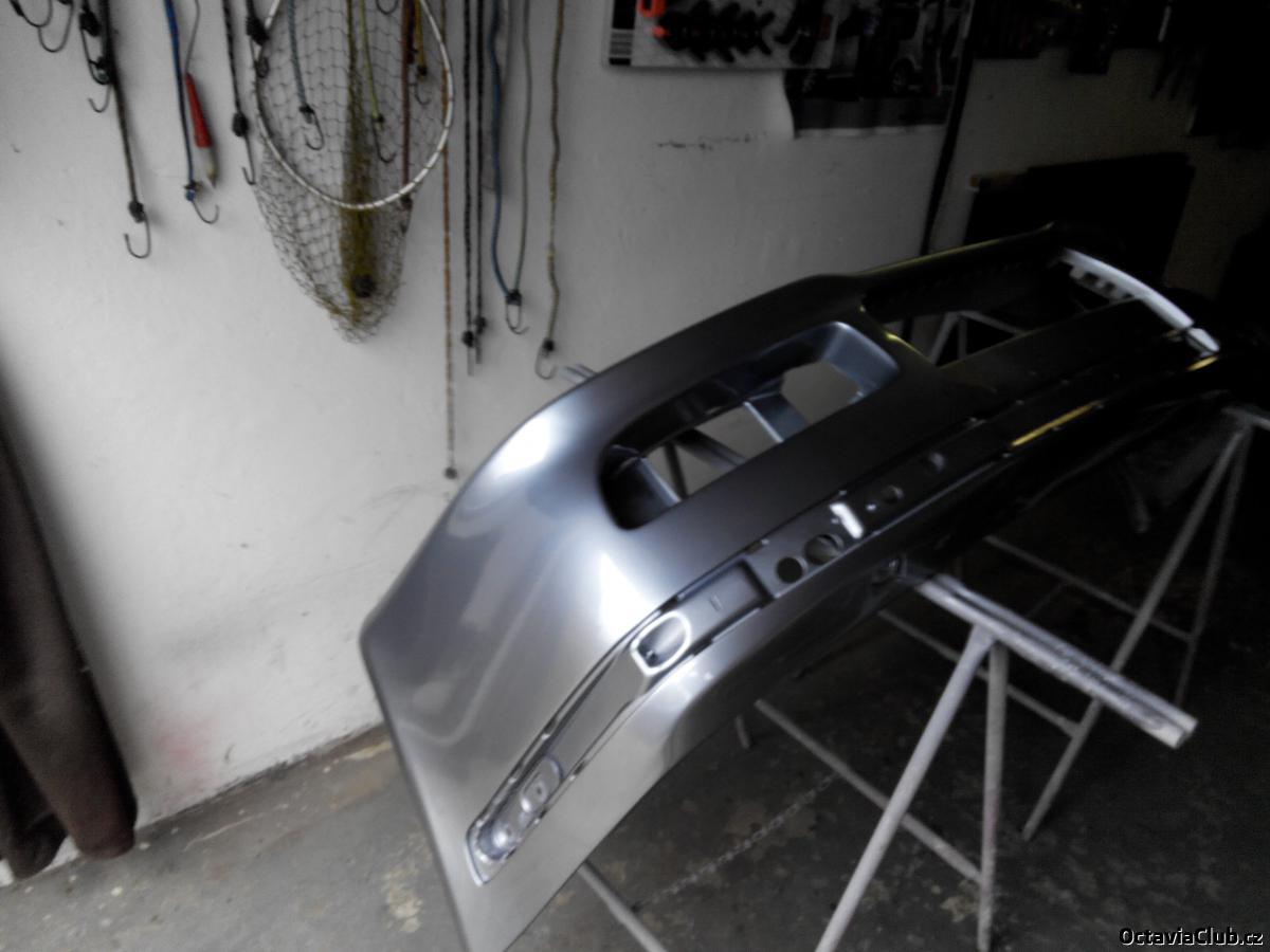

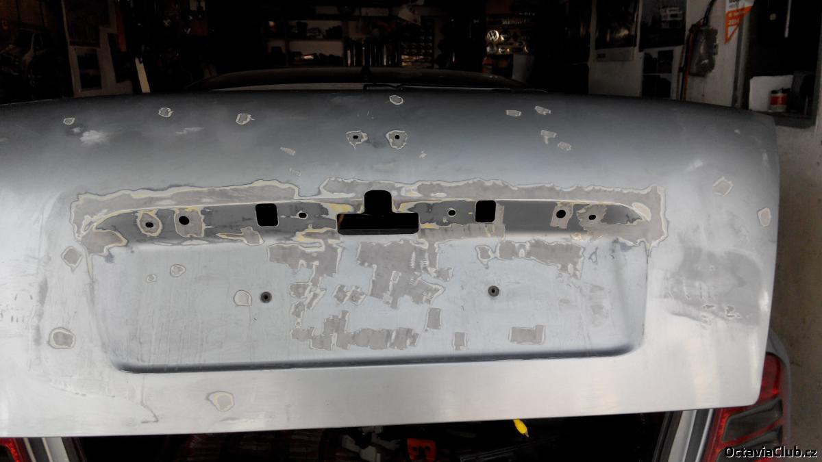

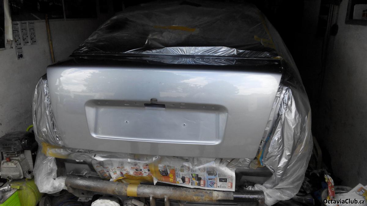

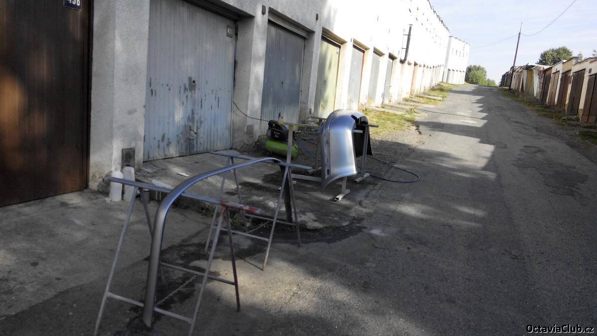

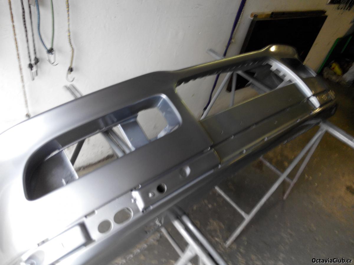

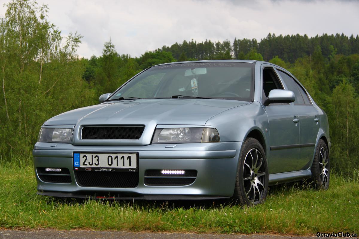

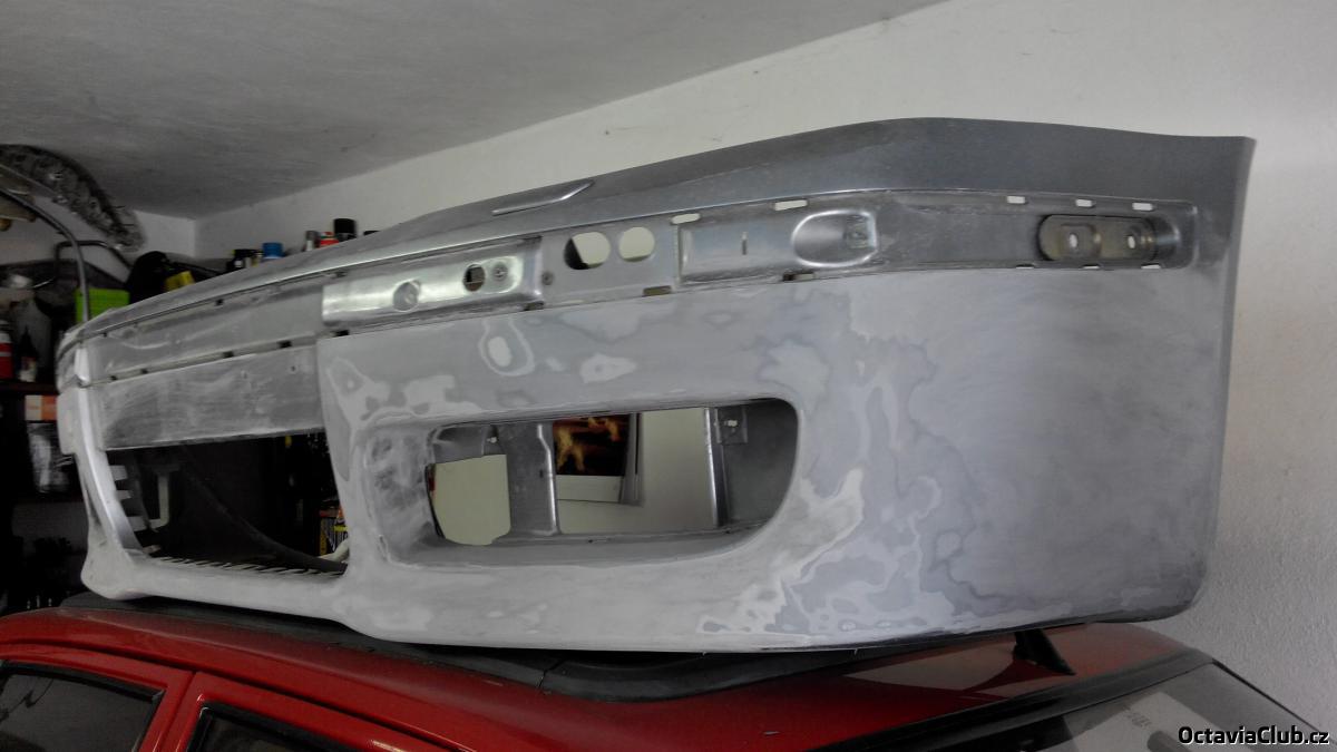

Moc pěkná práce , jsi šikula ! :palec: Pěkně ses trefil i do odstínu ! :palec:
. Díky snažil jsem se,odstín je docela dobrej a taky je tam hodně barvy spotřeboval jsel 0,6 l šedé a 0,8 l. Laku na 2 nárazníky 3. Listy,chladicovku a 5te dveře a lištu osvětlení,což si myslím je docela dost ale na ty podmínky v garáží jsem spokojen
