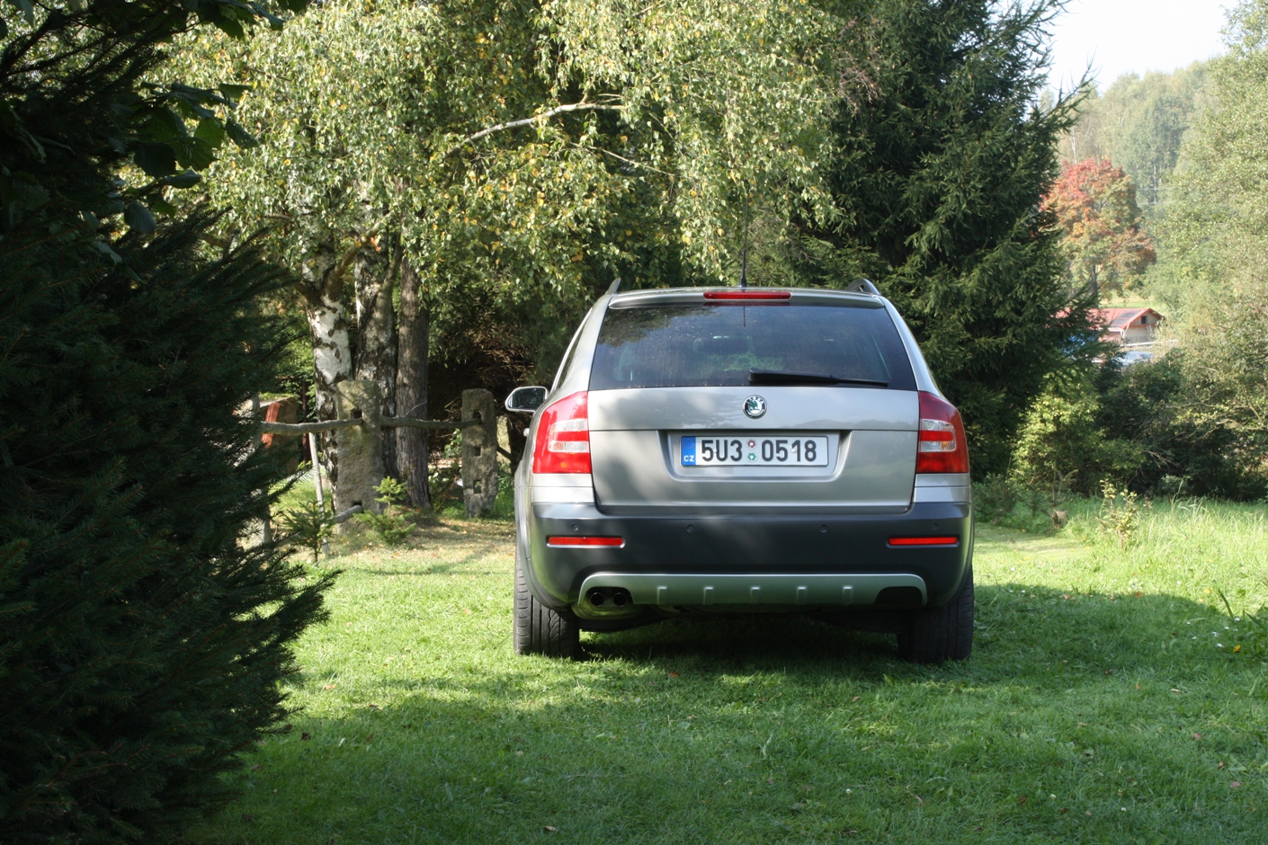

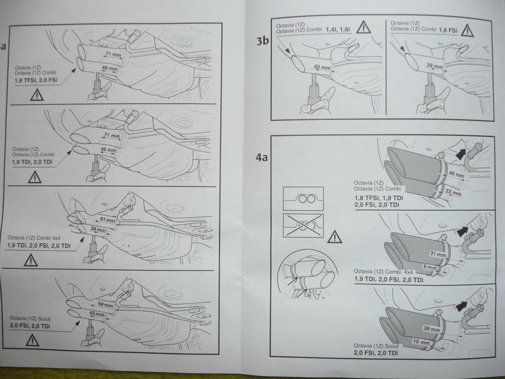

každopádně je mi divné, že u Scouta mají na obrázku ohnuté výfuky dolů, přičemž ve skutečnosti jsou jak u FSI, tak u TDI rovné... to mi hlava nebere...
To sem si hned taky všimnul...asi tam někdo vrznul blbej obrázek, ono to není ve škodovce nic neobvyklýho, že jim z formálního hlediska občas něco unikne, nesedí nebo nefunguje :lol:
