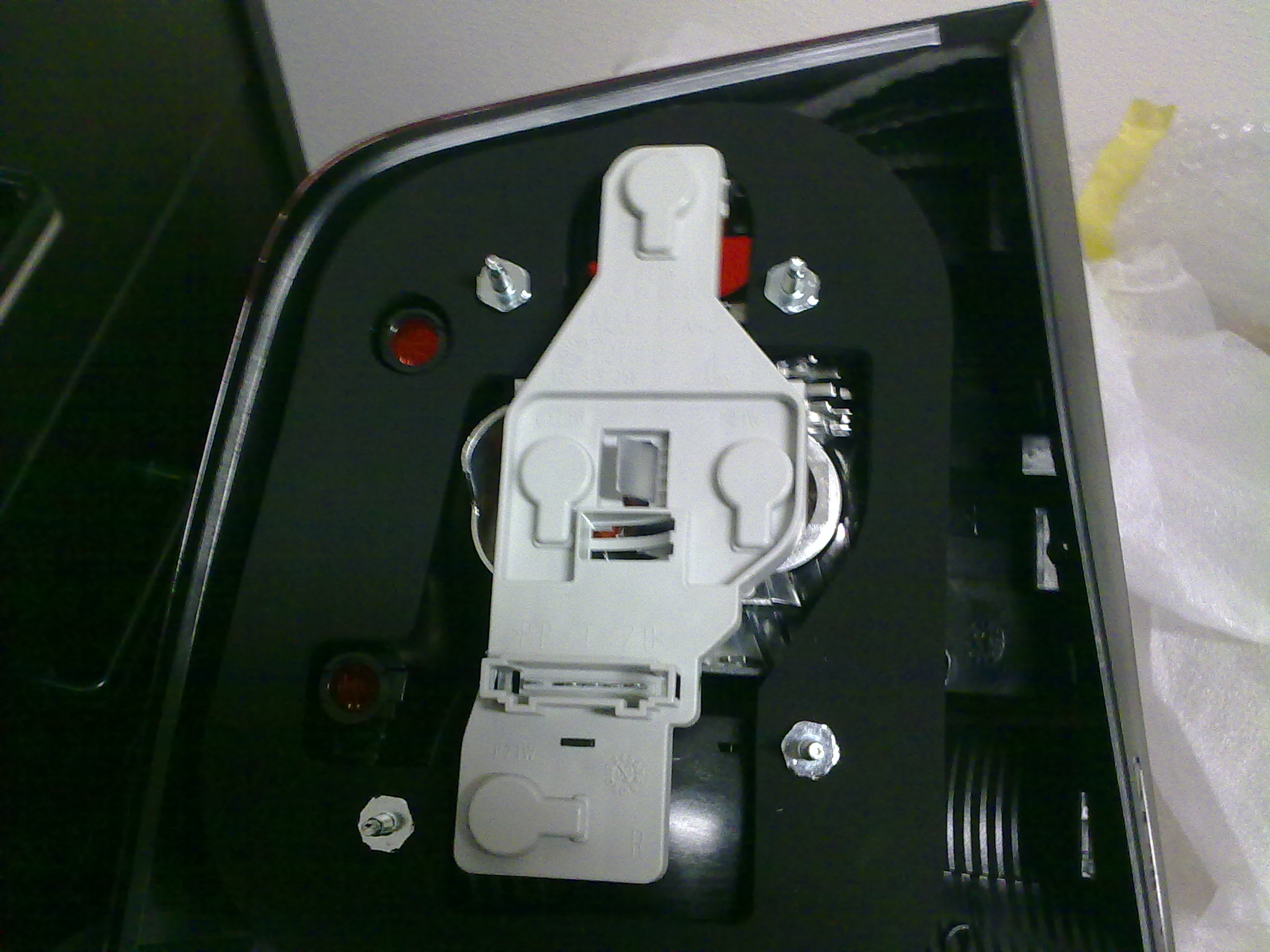

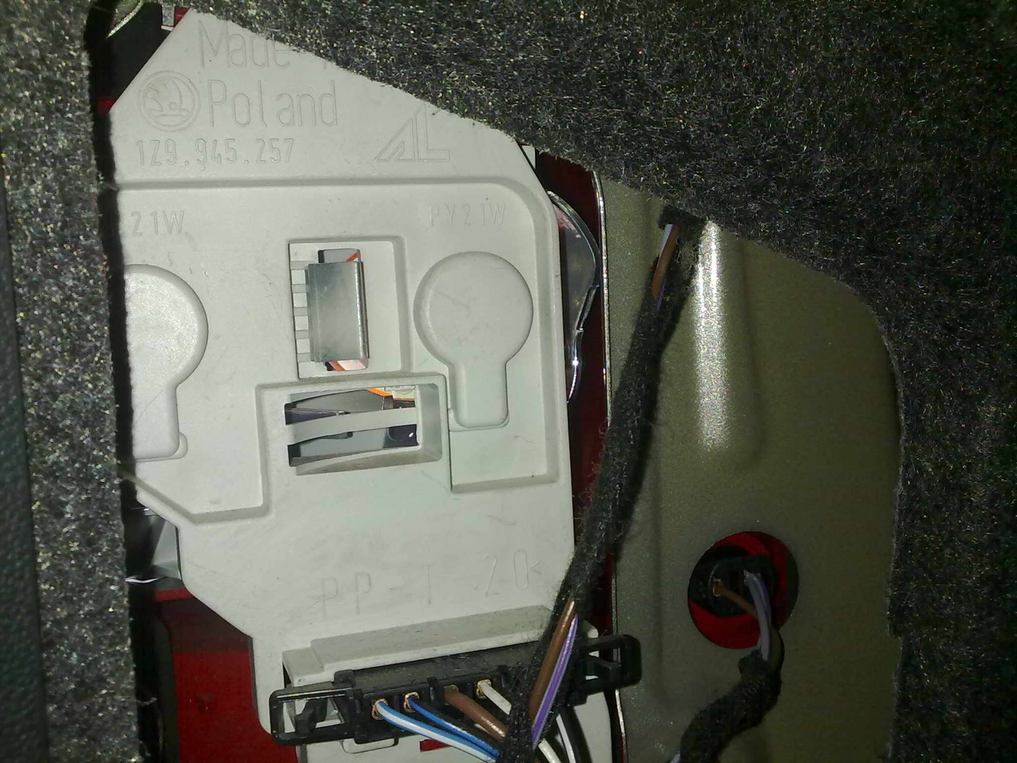

ještě k těm světlům... tak jsou přichycený ty patice u W3W žárovek... jso utam dvě... viz. obrázek... (jsou to ty krajní žárovky, jak k ním vedou ty dva samostatný svazky drátů)
jo a další věc, v zadních světlech není ani jedna dvouvláknová žárovka???
jo a kouknul jsem do návodu a skutečně, Combi nemá ani jednu dvouvláknovou žárku...
Zadní skupinová svítilna (Octavia) Žárovka
zpětné světlomety P21W
směrová světla PY21W
dvouvláknová žárovka brzdového a obrysového světla P21/4W
dvouvláknová žárovka koncového mlhového a obrysového světla P21/4W
obrysová světla W3W
Zadní skupinová svítilna (Combi) Žárovka
zpětná, brzdová, obrysová světla a koncové mlhové světlo P21W
obrysová světla W3W

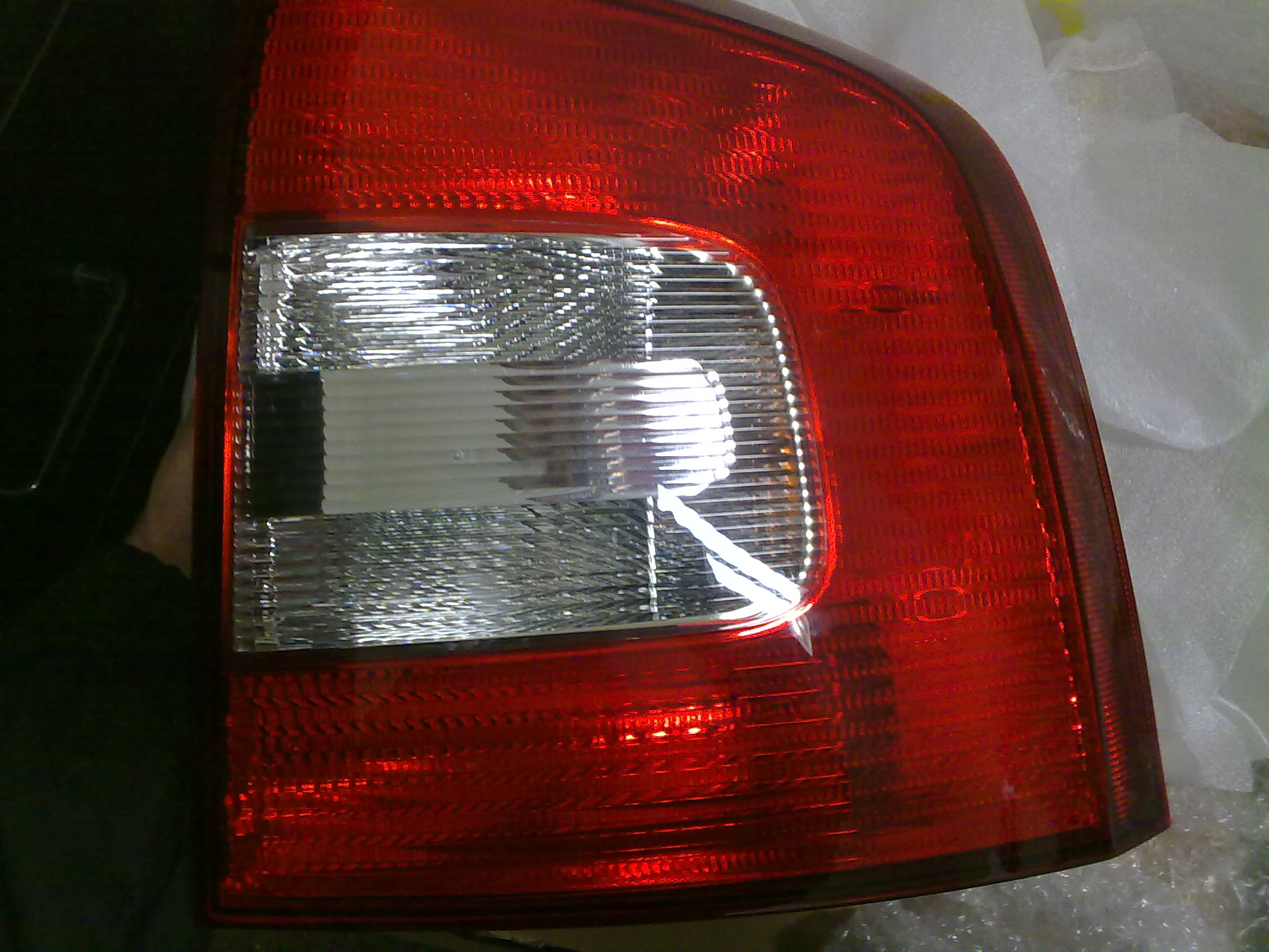

asi proto je lifťácká lampa dražší :palec:
btw. kolik jste dali za lampy na lifta???
