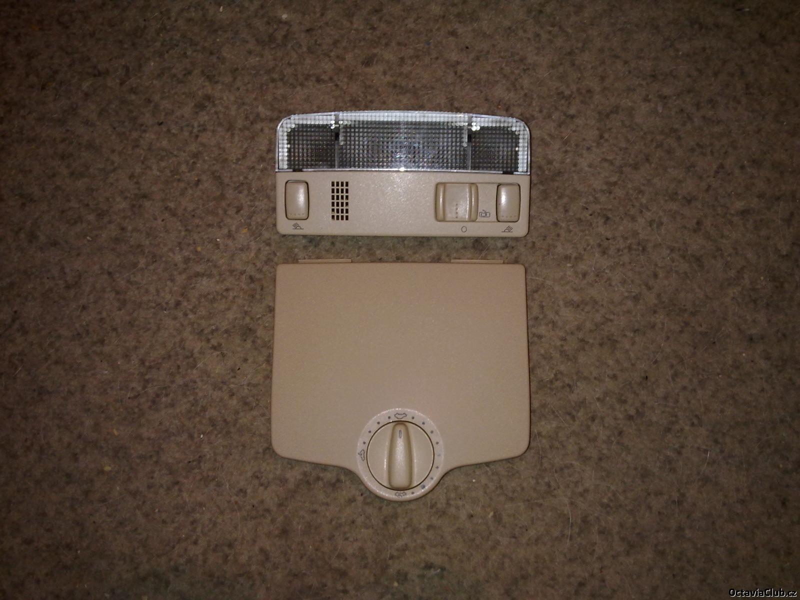

Ahoj, jjak ti tam sedí stropnice, střešní okno a i ovládání s lampičkou? Předpokládám že máš před facelift octávií tudiž se zapojením ti pomuže někdo kdo ti přepinuje z 4 pin na 6 pin konektory :) Rolbář to už dělal a umí to :)
Upraveno uživatelem sm0g
Jj,sedí to dobře,ale ještě to zapojit,ano mám před facelift
Tak dík to je paráda až dám do kupy tu mou dohromady (snad) pustím se dotoho taky :)
Jinak vidím že je to z RS octavie stropnice s dvěma díry od monitoru najité na bazos.cz skoda že nesouhlasil borec s posláním na dobírku jinak bych jí měl já :D
Má teprve přijít lampička,Když jsem tam měl stropnici tak jsem ob kreslil podle stropnice

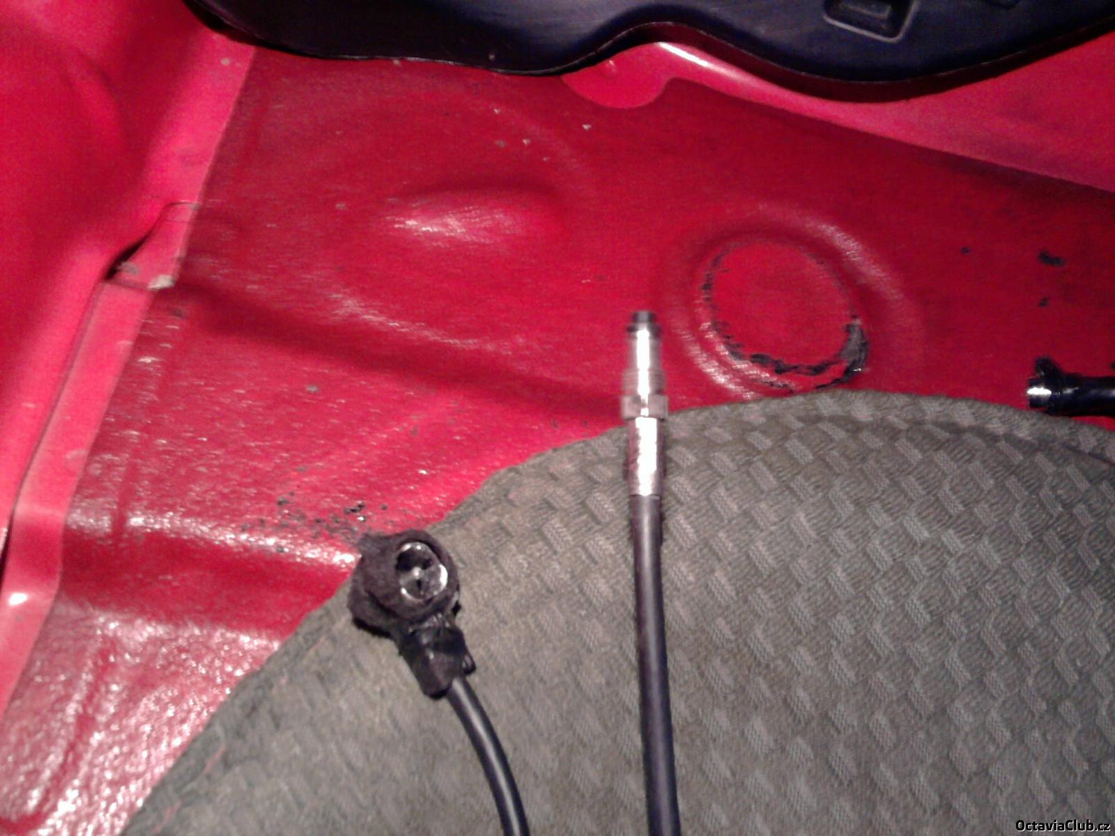

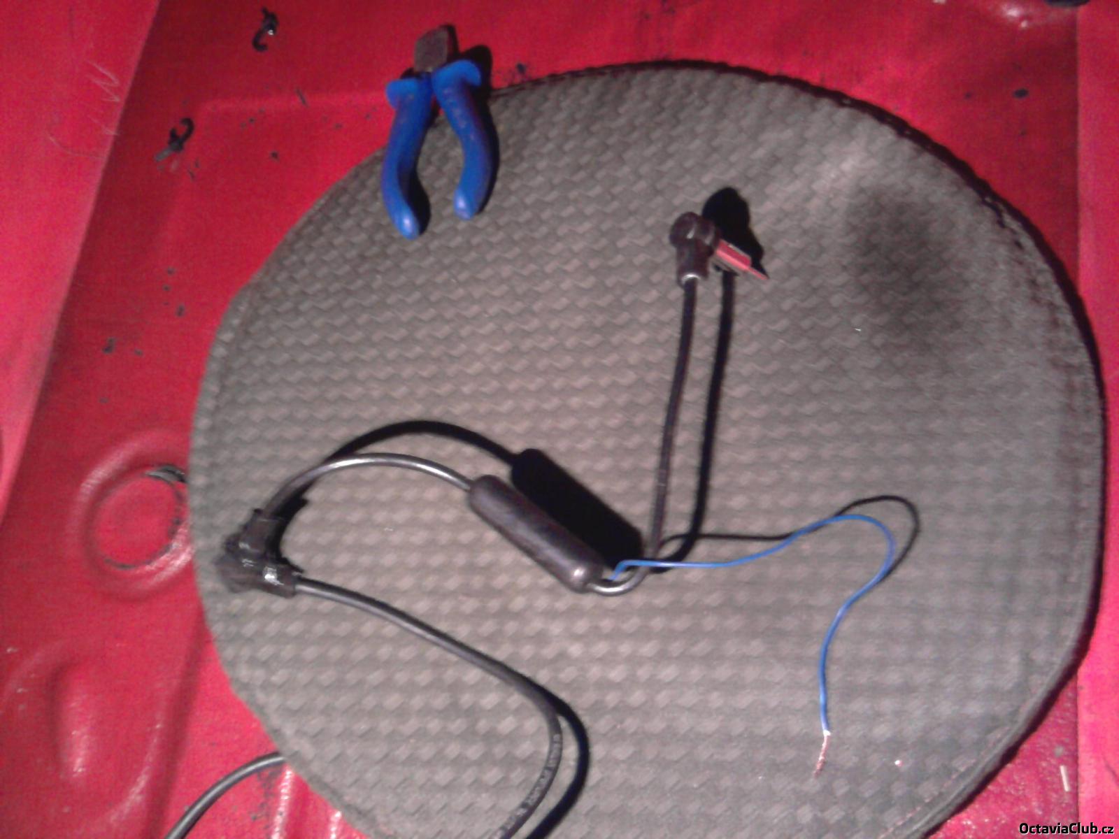

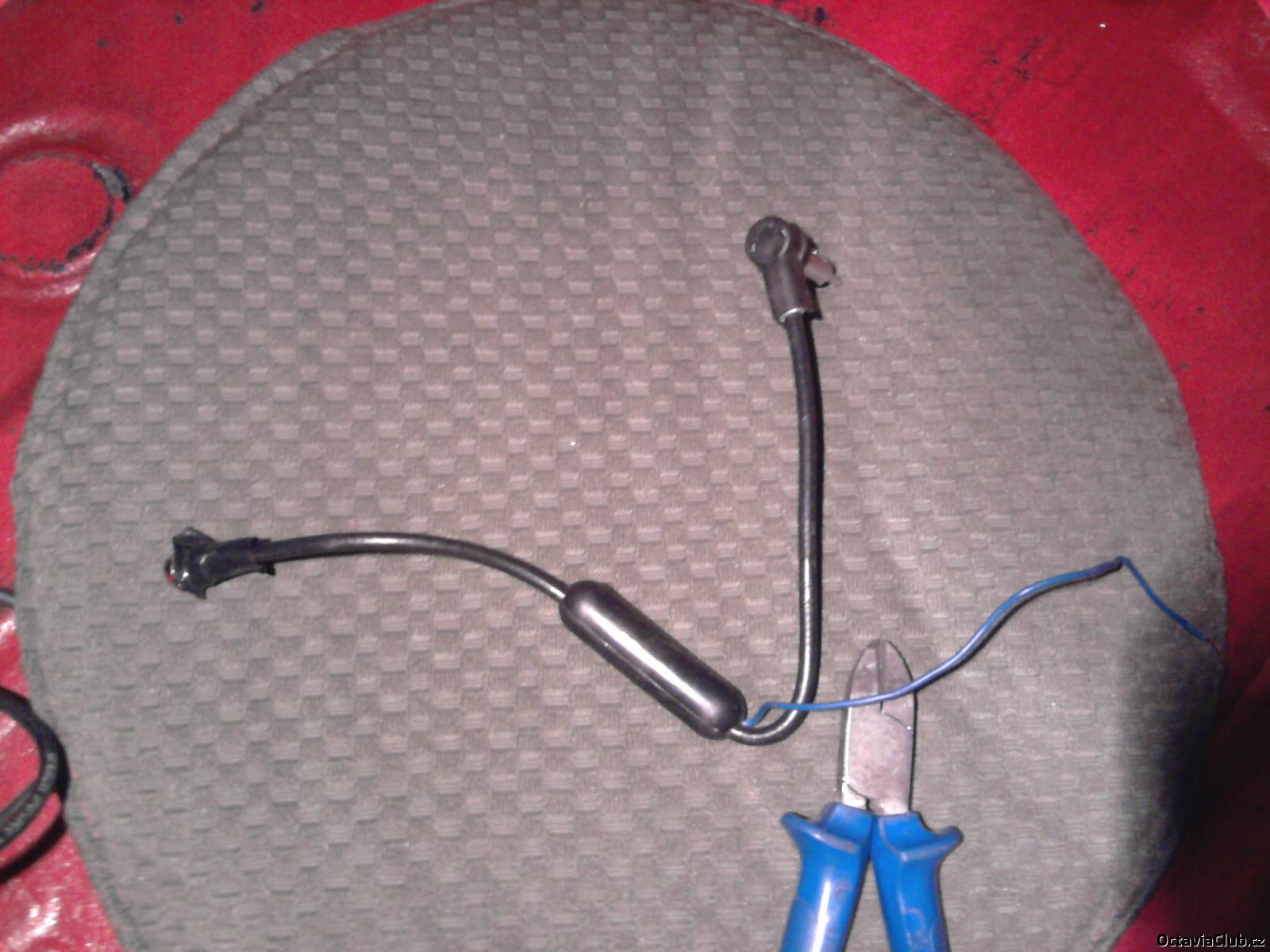

Dal jsem jinou antenu z Octavie Rs,ale jsem z toho jaksi zmatený :( Jeden kábl příjde do radia,ale ten druhej to nevím?Když jsem přehazoval antenu u Felicie tak tam byl jeden silnéj a jeden slabéj na připojení 12v.Ale tady si nevím rady.
Díry udělej větší, než jsou ve stropnici, ať máš dost místa na manipulování s lampičkama ;) http://forum.octaviaclub.cz/index.php?showtopic=4484&view=findpost&p=1268232 a co se týká antény, tak předface octy mají napájení antény zvlášť po káblíku, kdežto face (i RS) octy mají napájení antény po koaxu pomocí fantomového napájení ;)
Přesně tak, toto je fantomové napájení antény a používá se když máš v autě neoriginální rádio. Ten modrej káblík se připojí do ISO konektoru na pozici č. 5, kde by mělo být z rádia vyvedeno spínané napětí (+12V) a vývody na koaxu jsou jasný kam zapojit ;)
